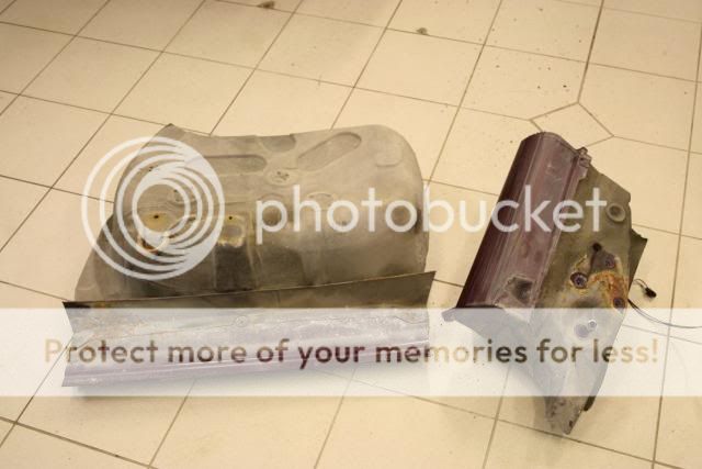

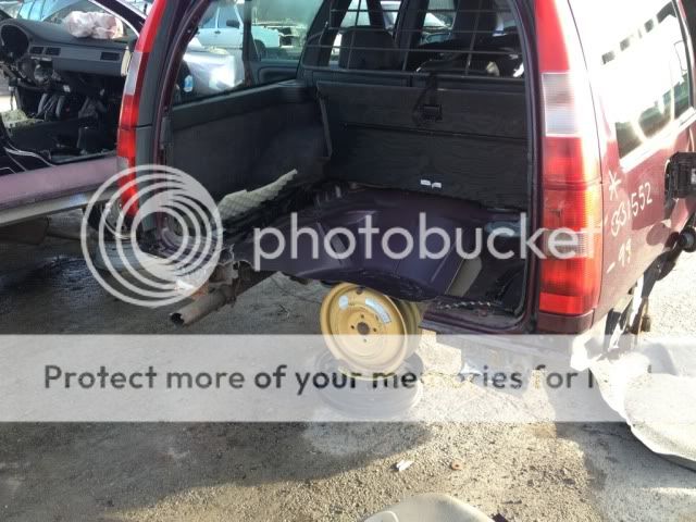

Idag pep jag och far iväg till skroten och fixade den sista plåten. Visade sig att det stod en V70 i bra skick inne på gården så var bara till att hämta tigersågen och div tillbehör för att få loss baljan och en liten bit av golvet. Hade även turen att bilen blivit uppallad långt in på reservhjulsbaljan. Så den biten jag behöver var oskadad smile
http://i585.photobucket.com/albums/ss296/Dennis_999/EC6CA56C-BB82-4380-B93F-71037782AA93-11245-000010B42FA1103B_zps1f2a853d.jpg
Hemma igen, endast lite ytrost på grejerna smile
http://i585.photobucket.com/albums/ss296/Dennis_999/IMG_6336.jpg
Förhoppningsvis blir det lite mer uppdateringar nu igen smile Trevlig helg på er!

Plåten till golvet/fästet till bakaxeln urkapat smile
