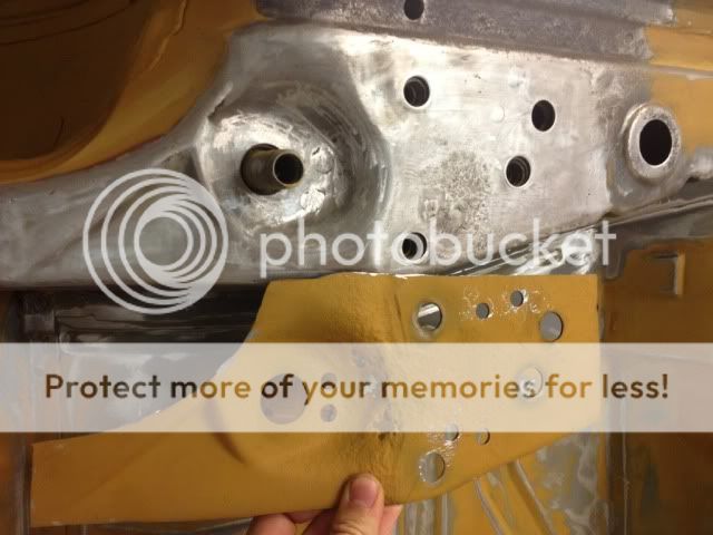

Mer rost borta. Här har vi fästet och skruvhålen till bakaxeln smile

#571
Denna jävla rostlagning... Hoppas det börjar tunna ut nu iaf.

#572
Ja det börjar bli lite tröttsamt. Även för er tittare kan jag tänka mig smile Nu är det bara reservhjulsbaljan kvar och rikta lite golv smile

#573
Dennis_999 skrev:
Tröttsamt är det inte att se på när andra jobbar. Dock vet jag hur jävla tråkigt detta är. En annan som flyttade och inte har möjlighet till garage och ha något projekt får unna sig att kolla på andras. Sen börjar väl tankar gå att renovera lgh eller köpa hus och ta tag i ett projekt senare.

Sjukt vad den har blivit angripen av rost.. Men riktigt intressant att kolla igenom väldigt bra jobbat! smile

#575
Extrazz skrev:
Dennis_999 skrev:
Det är synd att man inte bor närmare så hade man kunnat svänga förbi och hjälpa till lite iaf.
smile
Ja det är helt stört ärligt talat. Nästa projekt väljer jag nog med lite mer omsorg ^^
