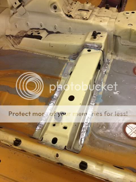

Vart ett besök till skroten idag igen. Denna gång var siktet inställt på en sätesbalk till förarstolen. När den gamla balken skulle monteras tillbaka såg vi att den blivit lite skev av tidigare skador i golvet. Och att ha fula glipor mellan golvet och balken kändes inte som ett alternativ. Visserligen kommer aldrig någon se det. Men bara för det behöver det ju inte se ut som skit wink
Så som sagt, en ny balk borrades loss på skroten och väntar nu på att svetsas fast. Kommer från samma bil som jag tog reservhjulsbaljan ifrån.

Passagerarstolens stolsbalk fastsvetsad och punktsvetsarna nerslipade. Kittade även undertill lite grann, det gamla kittet hade torkat och släppt så skrapade bort det gamla och drog på nytt smile

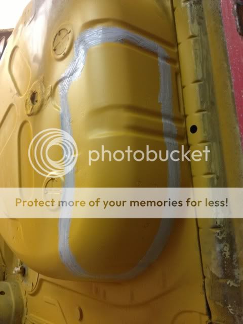

Var köper man kitt? Kallas det karosserikitt eller har det något annat arbetsnamn? Läggs det med fördel över tex svetsar, som i ditt fall, för att skydda eller har det någon annan effekt?
Jag köper mitt på Volvo smile Det fungerar som en "fuktspärr" mellan två plåtstycken. Allt för att hålla rosten och vatten borta. Karosseritätning används som benämning också. Men säger man kitt förstår de flesta vad man menar.

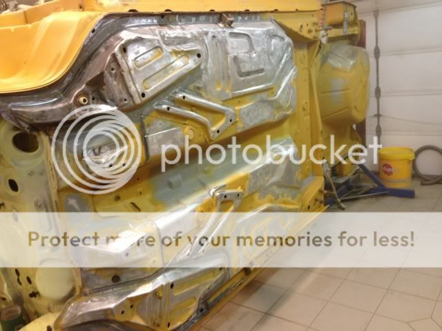

Men ännu vänder det inte! Jag hade tänkt att måla på den sista epoxin nyligen. Men insåg att blanda gamla kittskarvar i framkant på karossen med nya och fina bak skulle inte fungera. Så valet var ganska självklart. Slipade ner alla kittskarvar i framkant på karossen lol Med det undanröjt är nu planen att först slipa ner hela "golvbrunnen". Epoxigrunda detta och sedan kitta om allt. När det är gjort blir det båda hjulhusen som ska få nytt kitt. Och efter det, de två baljorna bak smile Sen får jag nog ge mig. Annars kommer väl de omtalade gubbarna med vita rockar och bår och hämtar mig wink
Här är en dagsfärsk bild åt er har slipat i ca 5-6 timmar idag.
