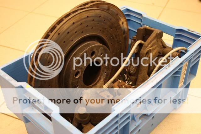

En resa på ca 70mil resulterade i att gulingen får nya hejdare fram. Dessa bromsar ingick i Volvos "Performance-line" paket som dom sålde under slutet på 90-talet. Ganska eftertraktat idag!
Bromsskivorna har diametern 320mm kontra originalets 280 så lite bättre bromsar lär det bli smile

Ser bra ut, kul med såna där tillbehör smile Det blir byte av ok också antar jag? Går det att handla nya skivor om man kör slut på dem?
Jo riktigt kul! Japp det blir oken som ligger i lådan. Nya skivor finns att köpa! Kostar dock ca 3000:-/st.

Fint med uppgraderingar på bromssvängen, men är det originalskivor...? tongue
Det är Volvo originalskivor. Men inte Performance-line original smile Dom är lite ballare!

Dennis_999 skrev:
Aha... Då hade jag ju rätt, men ändå inte wink Vad är på gång annars då? smile

Dennis_999 skrev:
Nää inte så mycket. Har slipat lite på underredet. Men hade tänkt att vänta med bilderna på det tills det är klart wink

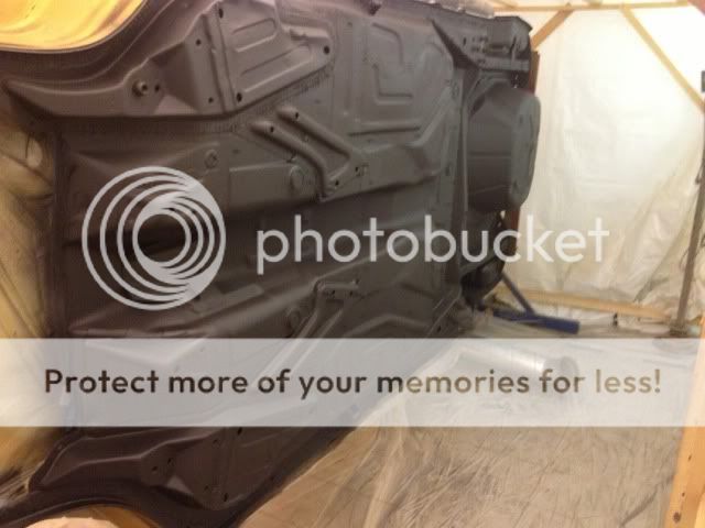

Det var med skräckblandad förtjusning bodyn sprutades över hela underredet smile
http://i585.photobucket.com/albums/ss296/Dennis_999/A2B8E44D-F032-4F87-A925-7E55D1C8F423-9874-00000D606804C8B2_zpsca1cc954.jpg
Ursäkta den dåliga bilden wink

kommer bli grymt bra!

Trodde faktiskt du skulle behålla det gult? smile

Grymt bra jobbat! Kan du uppskatta hur lång tid du lagt på underredet?

Har du tagit något i balkar och hålutrymme?
body som han skriver att han lagt på är ju typ som en tjockare grundfärg för att skydda mot stenskott med mera tongue skulle tro att han kommer måla på med gult ovanpå bodyn sen smile
