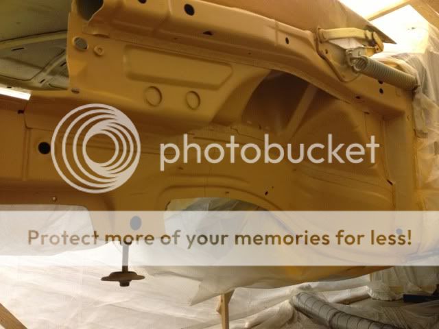

Kört bort allt kitt i vänster hjulhus fram och slipat ner till plåten och lagt ny epoxi smile
http://i585.photobucket.com/albums/ss296/Dennis_999/49DE19D1-F9B0-4F07-8E22-A76C6C013FD6-15697-000014C606F05539_zps05be6ce3.jpg
