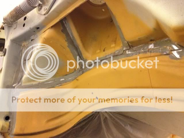

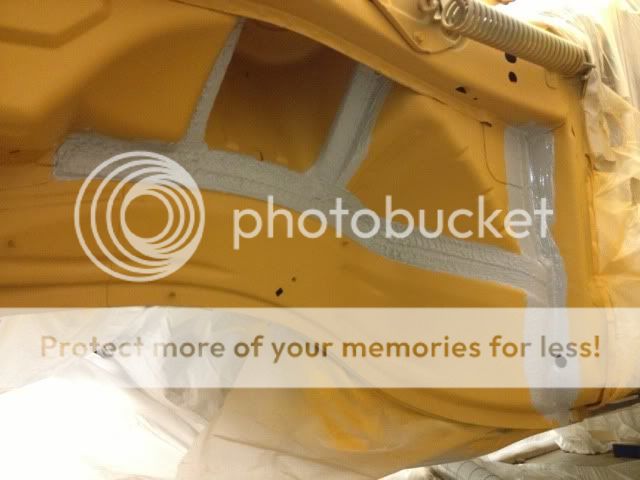

Kittat klart det vänstra hjulhuset. Började lite smått i det högra också smile
http://i585.photobucket.com/albums/ss296/Dennis_999/8CAEC70A-2EA7-4915-841F-559951E1A8F9-17777-0000178A97ED9A1B_zps720db20f.jpg
http://i585.photobucket.com/albums/ss296/Dennis_999/7A5C17C4-C793-45BD-9EC0-15E9E2523AAC-17777-0000178A9E00E781_zps3f60f4af.jpg

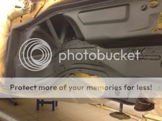

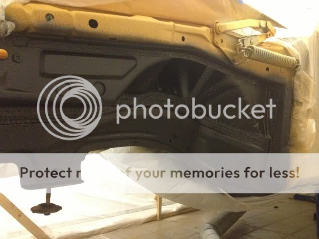

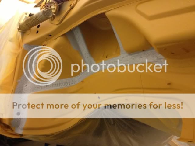

Pysslat lite under veckan nu, vilket har gett resultat! Båda hjulhusen fram klara och rostskyddade ordentligt. Använde mig av body här också. 1ltr vräkte jag i varje hjulhus.
http://i585.photobucket.com/albums/ss296/Dennis_999/B1EFD9EA-B6FC-4562-9DA5-D476EB8E752D-3054-000004085C385068_zps8ed069fa.jpg
http://i585.photobucket.com/albums/ss296/Dennis_999/F8B7AAAD-1A69-43C0-B93B-5EEACA7C4E32-3054-00000408664F754E_zps4ab12711.jpg
http://i585.photobucket.com/albums/ss296/Dennis_999/38548FD3-A395-4029-98C7-372A46C3C66B-3054-000004097BE89DCC_zps88b0ce53.jpg
