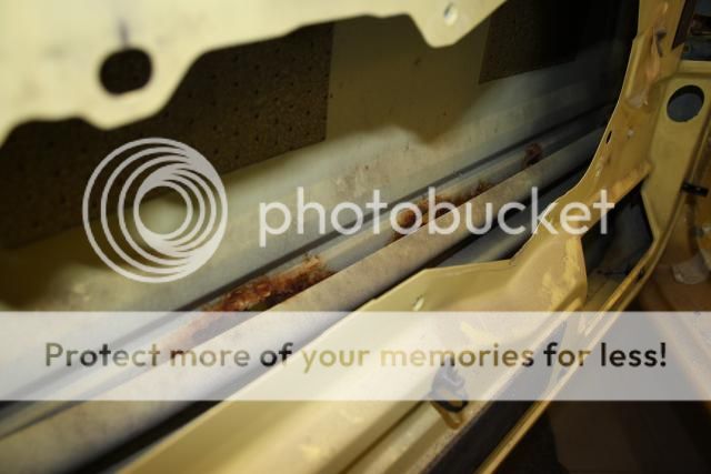

Men efter att ha rensat samtliga dörrar visar det sig att jag får byta samtliga dörrar! roll Lite tråkigt, men så får det bli. Dörrarna är för illa skadade för att det ska vara värt tiden att reparera. Sen är ju lyckligtvis dörrar till 850 ingen direkt bristvara wink
http://i585.photobucket.com/albums/ss296/Dennis_999/IMG_6508.jpg
Och såhär såg dörrarna ut inuti. Detta är förardörren där midjelisten sitter, men de andra såg i det stora hela likadant + att dom var kraftigt angripna i nederkant.
http://i585.photobucket.com/albums/ss296/Dennis_999/IMG_6514.jpg
Hoppas ni har haft en trevlig påsk. Nu blir mitt nästa uppdrag att leta lite dörrar smile

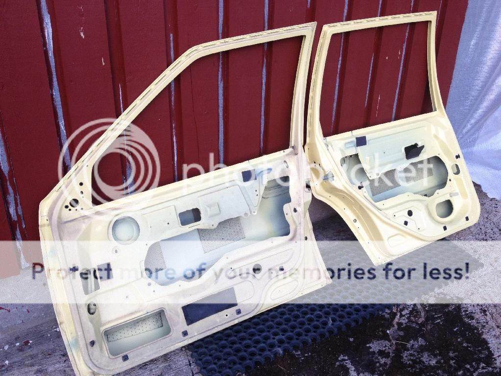

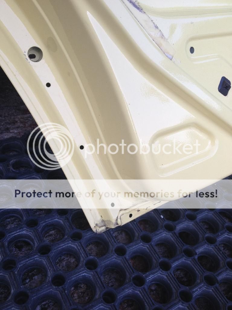

Som sagt. Dörrarna var i dåligt skick så det fick bli att leta nya. Pratade lite med en kollega på jobbet om mitt projekt och så vidare, då berättade han att en släkting hade 3 dörrar som stått i 10 år utan att komma till användning. Så åkte och kika på dom idag. Och mycket riktigt, dom var i väldigt bra skick! Den högra framdörren hade dock några småskador på utsidan. Men inget allvarligt. Och inte en gnutta rost på nån av dörrarna, vilket var en stor fördel! Så det vart affär. Plocka isär dom lite snabbt och blaska av dom.
http://i585.photobucket.com/albums/ss296/Dennis_999/37ADBDE5-B3C8-4DFB-A161-45A8B3345E04.jpg
Inte mycket rost här inte wink Samma sak på insidan.
http://i585.photobucket.com/albums/ss296/Dennis_999/A900F011-5583-4CE2-B231-66F291E6CA51.jpg
Så nu saknas bara en förardörr i bra skick! smile
