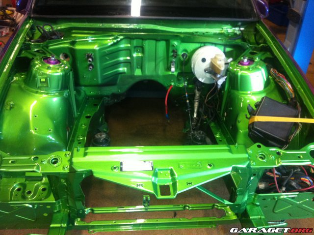

Nu är det lackat i motorrummet! Motorn är i lyft och grenrör håller AG:s nu på att bygga.
https://www1.garaget.org/gallery/images/101/100805/100805-13e514af2c2916c32de884222d44f6d9.jpg
Nylackat:)

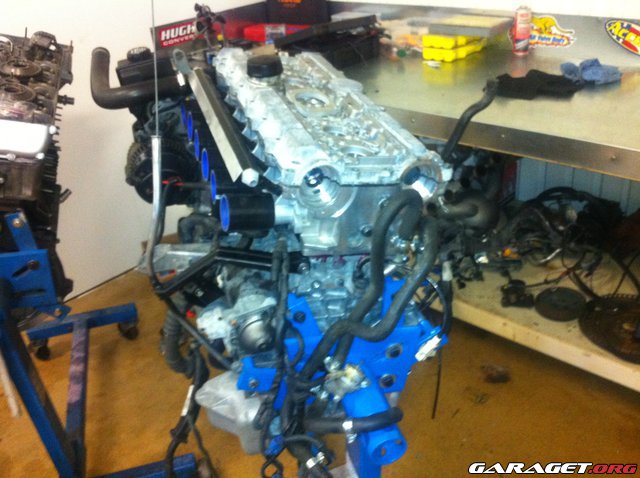

Motorn nästan färdig! Saknar bara dom nya kammarna

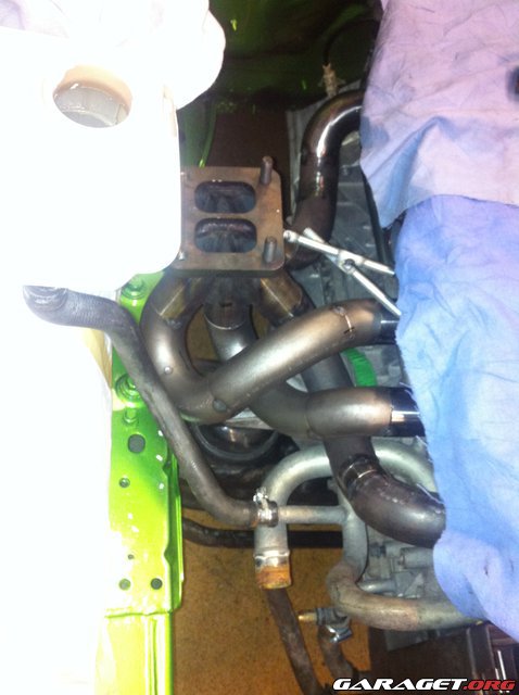

Nu sitter motorn på plats, Nu ska Tony På AG:s bygga grenrör.
https://www1.garaget.org/gallery/images/101/100805/100805-cc773b6f8d77007c1fd0a49a1d495e81.jpg
Nu börjar det likna nått:)
https://www1.garaget.org/gallery/images/101/100805/100805-6790c58f7296d1f4ee8aa3aa9c2923a4.jpg
AG:s kan allt sin sak dom:)  nu ska det bara svetsas klart

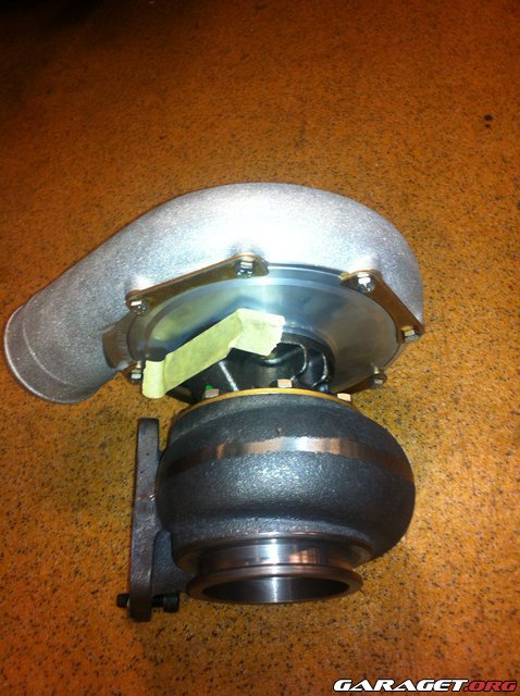

Denna lunga en precision billet 7675 turbo ska förse maskinen med luft för att orka med mig:)

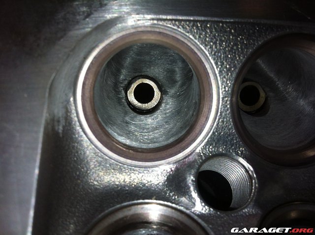

Ser riktigt bra ut smile vad har du gjort med bottendelen?
V70N 2,5t 05
745 GL 92:a (T5 Bygge)
940 Turbo 98:a
16 Inlägg
11 oktober 2012
Bottendelen är från en 2,5L fått uppfräst vevhusvent och blivit borrad, sitter smidda kolvar och H-profil stakar i den nu samt att vevaxeln är från en 3L motor så den ligger nu på 2,8L. Toppen har portats, ventilerna har bytts ut och är mirrafrästa , har även beställt nya kammar med elaka värden:D
https://www1.garaget.org/gallery/images/101/100805/100805-6d2746c725eff0cc59ede4b5732cd3bc.jpg
Portning gjord av AG:sbig_smile

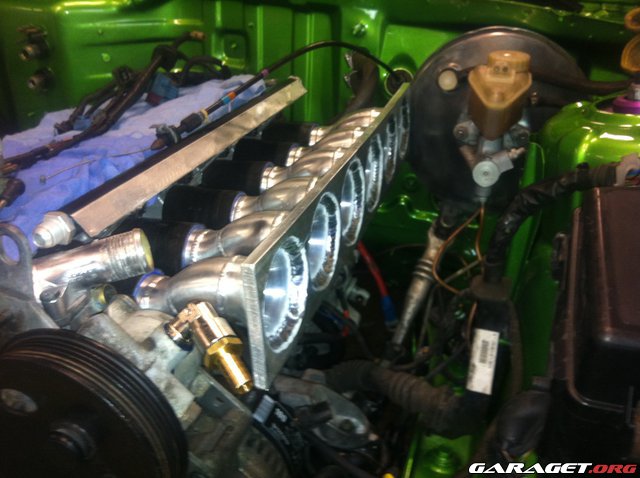

Nu byggs även det nya insuget big_smile
https://www1.garaget.org/gallery/images/101/100805/100805-427bd7f9621615537ee7fabb6f8f59ff.jpg
Porr By AG:s i Norrköping
https://www1.garaget.org/gallery/images/101/100805/100805-22f70d169245484c9519c783f2cf9aa0.jpg
Här byggs det insug för fullt.
https://www1.garaget.org/gallery/images/101/100805/100805-828c74fe2c816ddaaeb0c8cd1e17ead9.jpg

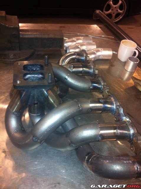

Grenrör som väntar på lite svets:)

Ser jäkligt snyggt ut! smile

Grenröret är ju sjukt snyggt! smile

Nu börjar insuget bli klart smile
https://www1.garaget.org/gallery/images/101/100805/100805-be3461e5bc60cb7a485482883a990765.jpg
Färdigt insug! blev riktigt nice!!!
https://www1.garaget.org/gallery/images/101/100805/100805-2681497935c1996e7e4748e2192b9605.jpg

Nu har även den nya vevhusventen byggts och monterats!
https://www1.garaget.org/gallery/images/101/100805/100805-7e65b31b9beccca67ac0e74f889513e2.jpg

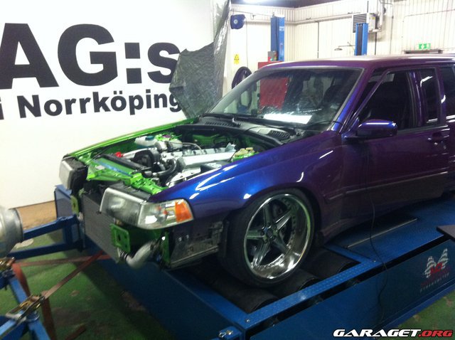

Idag startades motor! Fan va glad jag är!!! Vill passa på att tacka grabbarna på AG;s för allt arbete ni har lagt ner på min bil än så länge! Är så jävla nöjd med erat arbete!

Nu börjar maskiner bli klar smile
https://www1.garaget.org/gallery/images/101/100805/100805-79a21d0d1f9932c508da1e3623bf8e21.jpg
Uppe i bänken på AG;S smile
https://www1.garaget.org/gallery/images/101/100805/100805-be815568c5de66818075531581f5ab30.jpg
https://www1.garaget.org/gallery/images/101/100805/100805-af15bf7ec0de55b49fc196761a42cf4b.jpg
https://www1.garaget.org/gallery/images/101/100805/100805-83079e9e774fb2d91612795839b21ad4.jpg
En liten film på uppstarten finns hos AG;s
http://www.facebook.com/pages/AGs-i-Nor … p;filter=1
Senast redigerat av volvobossen (16 november 2012)
