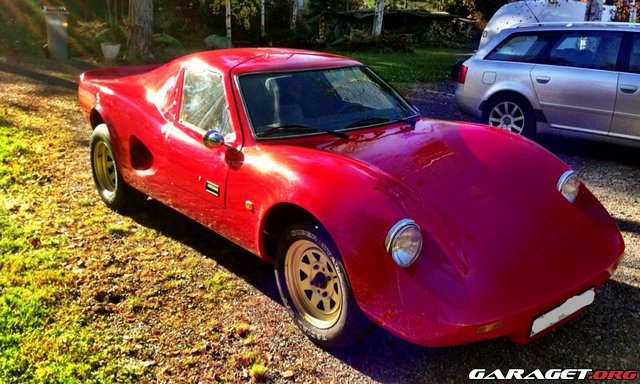

Ja det var verkligen ett tag sen jag uppdaterade här, både mycket och lite har hänt sen sist. Av någon anledning kom jag inte tillbaka efter juluppehållet...fick aldrig tummen ur helt enkel. Bestämde mig därför att sälja av saaben, dock efter mycket velande fram och tillbaka. Så förra helgen kom en kille och hämtade bilen, han skulle tydligen bygga vidare på bilen men med en tvärställd modern saabmotor placerad bakom förarsätet. Vem vet det kanske dyker upp en tråd här om det bygget.
Men nu till nya tag och nytt projekt. Den här gången är utgångsbilen mer färdigställd, så det blir mer stylig och annat krimskrams denna gång. Fast självklart ska den roliga motorn som var tänkt till saaben in i denna bil istället:). Detta blir "Projekt Lemans Classic"
Här har ni en smygbild på bilen, fler uppdateringar kommer att komma kontinuerligt.
https://www1.garaget.org/gallery/images/186/185771/185771-f1ddab81ddf2bf50e03dd7d475f0f942.jpg

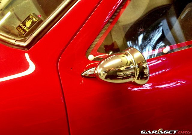

Denna helg fick de fula backspeglarna bytas ut mot ett par mer passande, det fick bli ett par bullet-speglar. Tycker de passar riktigt på bilen.
https://www1.garaget.org/gallery/images/186/185771/185771-85a404f3597e29114d06611234ec0690.jpg

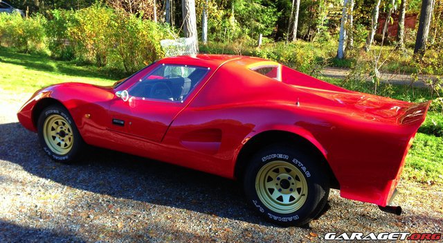

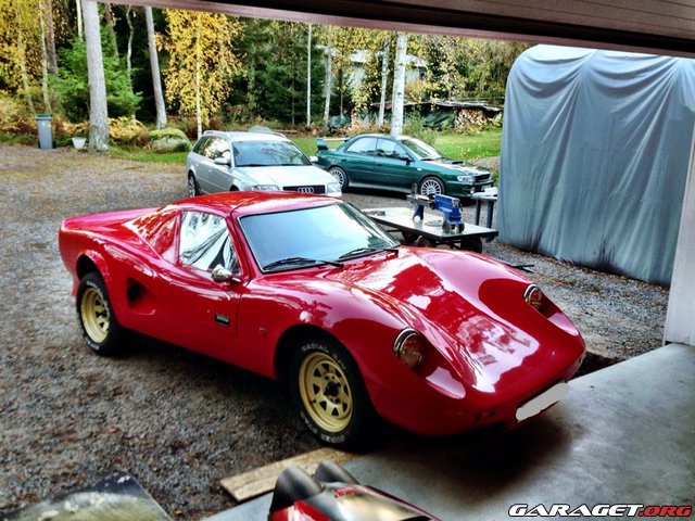

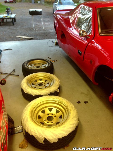

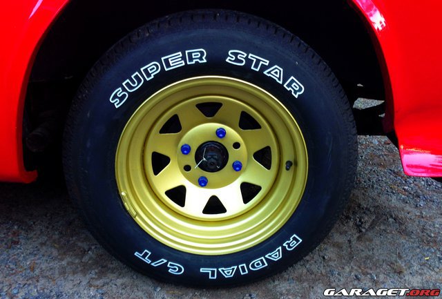

Jag tänkte ju köra på ett classic-racing tema på bilen så var jag tvungen att fixa till fälgarna lite. De fick bli mattguldmetallic med de klassiska vita bokstäverna på däcksidorna. Eftersom jag inte har någon däckmaskin fick det bli en nödlösning att lacka fälgarna med däcken på. Det vart ändå ett förvånansvärt bra resultat måste jag säga.
https://www1.garaget.org/gallery/images/186/185771/185771-bd40cc1480076f48393699a52ac527d8.jpg
https://www1.garaget.org/gallery/images/186/185771/185771-e76d9e5218db33a560667d3f0666cb5a.jpg
Några bilder med hjulen på, Nu ska bara bilen sänkas, bakkjolen kapas bort och spacers på så den får rätt look:)
https://www1.garaget.org/gallery/images/186/185771/185771-050d8c50b784917a262193b913e1335c.jpg
https://www1.garaget.org/gallery/images/186/185771/185771-5871765bb76a063a0b6bc0b7f9e3617d.jpg
https://www1.garaget.org/gallery/images/186/185771/185771-772c75f0d84a9701a443afaa2b31e3f5.jpg

Blev riktigt bra med guldfärgade fälgar!!

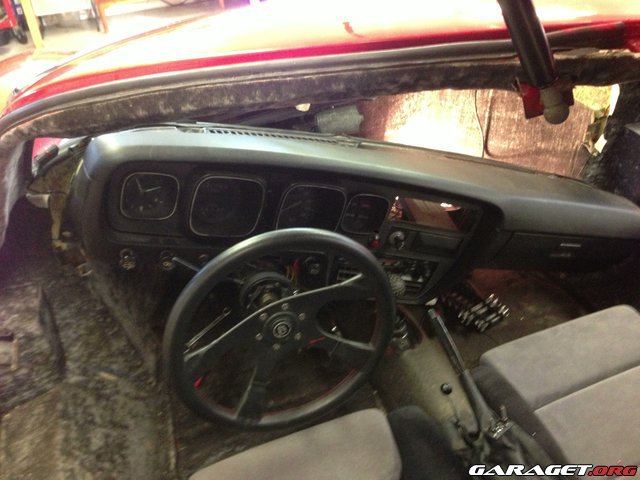

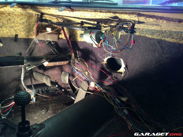

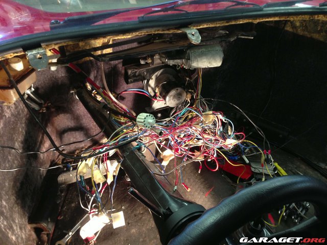

I helgen som var påbörjades renovering av elsystemet. Det var ett ända stort råttbo under instrumentbrädan, saker glappade och det sköts säkringar på löpande band.
För detta krävdes att instrumentbrädan togs bort, det behövdes ändå för att kunna gå igenom den och fräscha upp den i allmänhet.
https://www1.garaget.org/gallery/images/186/185771/185771-eab18f03fb8a151477b14d04e76ee36a.jpg
Råttbot som det såg ut innan kabeltången sattes i arbete.

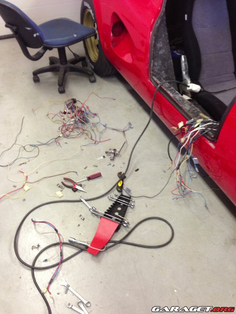

Så här mycket kunde kapas bort utan problem:)
https://www1.garaget.org/gallery/images/186/185771/185771-62e6f69a94c75426ccab6e1955a042eb.jpg
Något mer strömlinjeformad dragning vart kvar som nu ska kopplas in.
https://www1.garaget.org/gallery/images/186/185771/185771-5263e84ac00ef679efb5c35980b7b0e1.jpg

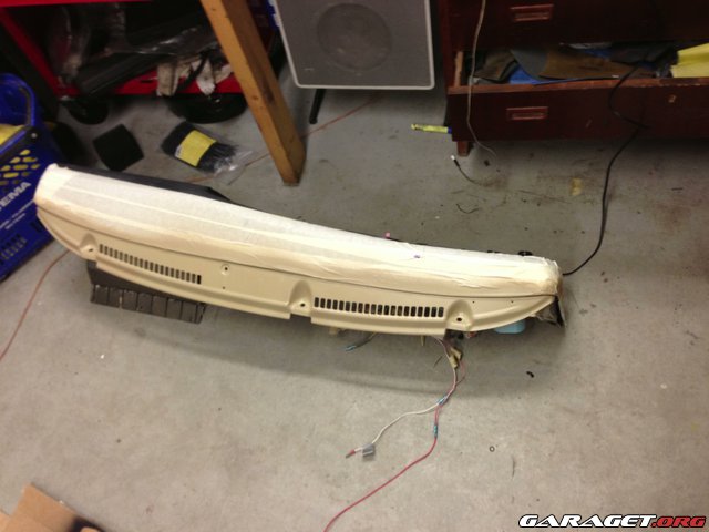

Passade på att lacka om övre delen av instrumentbrädan, primern får torka till kommade helgs lackning.
https://www1.garaget.org/gallery/images/186/185771/185771-462adab53f7d9031cce1943da1328e16.jpg

HAha... vilken ormgrop med kanblar!! Bra jobbat, och sjukt nödvändigt!
