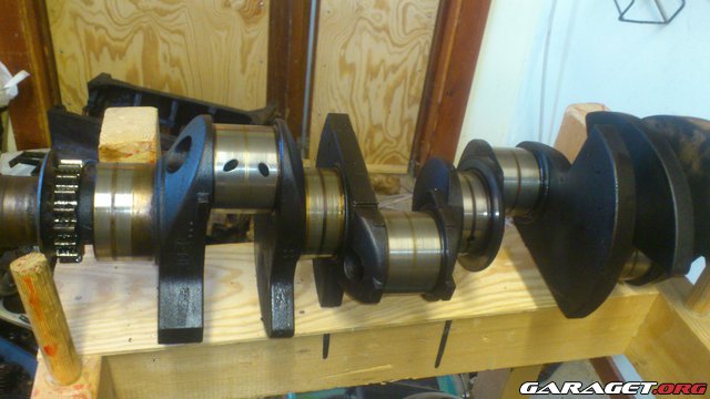

veven är nu demonterad. den ser ju helt okej ut tycker jag, och behöver troligtvis inte slipas. möjligen poleras litehttps://www1.garaget.org/gallery/images/95/94939/94939-3a1bd9d610ec525665f8d3c2aedde73c.jpg

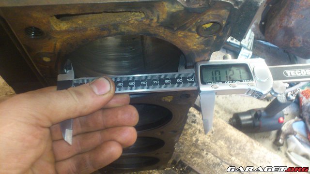

Cylinderdiametern verkar vara original.
https://www1.garaget.org/gallery/images/95/94939/94939-a5685bafc3e83ba4c39d0c0605172e24.jpg
De mått jag fick, med en marginal på max 0,1mm är:
cylindrar 101,4mm
ramlager: 69,7mm
vevlager: 61,9mm.
jag talade med en bekant som sa åt mig att beställa alla delar från usa.. vilket skulle bli mycket billigare... men då måste jag ju räkna ut vad dessa nmått blir i tum... å det verkar svårt :S

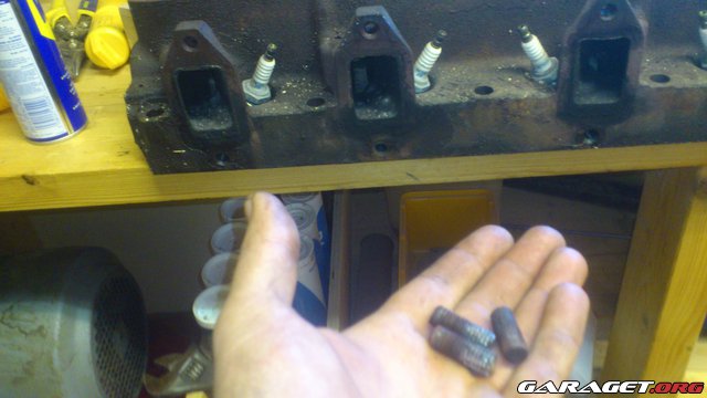

jag lossade några avdragna pinnbultar till grenrörenhttps://www1.garaget.org/gallery/images/95/94939/94939-571750ec3c61ef91a65857f5f7e474ed.jpg

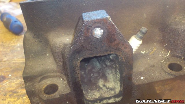

tyvärr så gick en jävel av... men kanske kan borra och ha en genomgående :S

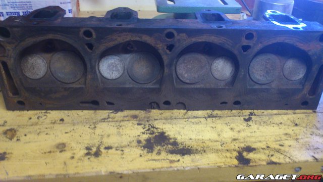

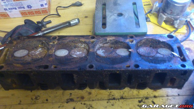

jag passade även på att göra rent förbrännongsrummen i topparna lite.
före:https://www1.garaget.org/gallery/images/95/94939/94939-a583306f36329b61d7aa28cddd3bef85.jpg
efter:https://www1.garaget.org/gallery/images/95/94939/94939-0eb6267805a3d74f3d2ac82f9e6b70f0.jpg

Det blir alltid billigare att köpa sånna här saker från USA smile hade du bara tryckt nere till vänster på ditt skjutmått hade du fått alla mått i tum direkt istället wink

Pinnbultarna åt grenrören på dessa FE-motorer är rena mardrömmen sad
hahahahahaha okej... jag får väl mäta igen imorrn big_smile
no shit.... men fick loss alla utom en iallafall big_smile

Om den inte lossnar så kan du ta en liten borr och borra i bulten och sen en större. Så att den faller i bitar smile Fast det är lite osäkert hmm
534 Inlägg
29 december 2012
#139
borra hål och slå i en torx och prova om den släpper annars får du väll borra ur den
