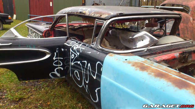

Nu har jag införskaffat mig ett lagom vinterprojekt.
Det är en Edsel Ranger från 1958.
Tanken med denna vagn är att den ska budgetrenoveras under vintern och tjäna som bruksbil nästa år.
Dock fattas vissa nödvändiga komponenter som jag ska försöka komma över under vintern.
tex, framruta, sidorutor, bakruta, innertak, golvmatta, bakljusglas, blinkersglas fram. tank osv.
rostmässigt är det inte så farligt. dock har taket sett sina bästa dagar, då den stått efter kusten någonstans.
lite rost i golvet vf och lite i skuffen.
om nu någon skulle ha delar över till denna vagn så är ni välkomna att höra av er.
är även öppen för att ta emot tips och annan bra information big_smile

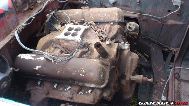

första delen i projektet blir drivlinan..
Just nu sitter en origina 361 i bilen som sitter fast och saknar diverse viktiga komponenter.
jag har en 302a men den motorn passar ju tyvärr inte på motorfästena på bilen, vilket känns jobbigt, då jag vill göra det så lätt för mig som möjligt.
tanken på att kanske investera i en 390 har slagit mig, då den motorn ska passa perfekt.
även växellådan måste bytas ut. jag har en nyrenoverad fordomatic från 59, som självklart inte passar ihop med 302an.. så om någon har en 390 med tillhörande låda, eller någon annan motor som kan passa så hör gärna av er big_smile

Jag tror att din Fordomatic-låda även passar mot Y-block (292") som satt i Edsel 59:an ifall du råkar komma över en sådan. Annars måste det väl vara rätt trevligt med en 302:a som ju är betydligt mindre bränsletörstig än 50-tals V8:orna...
Det finns faktiskt specialmotorfästen att köpa färdiga för sådana motorbyten (åtminstone i USA).
178 Inlägg
22 oktober 2012
jaha där ser man big_smile kanske kan löna sig å köpa sånna då... annars hittade jag en 352 motor med låda... renoveringsobjekt dock.. men går den runt bara så är det ju bara å köra på big_smile så en 292" borde passa även i min då? smile

Jag vet ju inte hur det är med motorfästena, men mot lådan passar Y-blockare (239", 272", 292" och 312") om jag fattat det hela rätt. Det var nämligen samma lådor i 59:orna oavsett motortyp wink
okej, bra att veta.. men det blir nog en FE motor tror jag smile annars 302an med några hemmafixade fästen tongue

det negativa med FE motorerna är väl att dom är ganska dyra att renovera om du inte har tur å hittar en som bara behöver en raggarrenovering? men dom är ju betydligt tuffare och mer tidsenligare än sb:cool:

Hur menar du dyra, Johan?
Jag tänker snart renovera min 361:a och tycker det är både god tillgång på delar och inte dyrare vad mina kompisar måste betala för sina icke-Fordprylar - inte så att jag stört mig på det iaf neutral
Sedan har ju FE en lite speciell tändföljd vilket gör att motorljudet blir extra "manligt" - tänk bara på den gröna Ford Mustangen i biljakten i filmen Bullit tongue !!

Fords FE motorer har väldigt fint V-8 mullret smile  Och så är det ju klassiska motorer, från 332 upp till den fruktade (av konkurrenterna på Nascar-banorna och stripparna) och maffiga 427:an cool cool

kanske jag som är lite avskräckt sen jag "trimma" en 390 förut å det vart ganska dyrt roll men har tyvärr inte original renoverat någon än så ska inte riktigt uttala mig om kostnaden där. men tror nog endå att fords smallblock är billigast att renovera? men om så inte är fallet så är det ju glädjande, då jag med tycker dom har fränt ljud! cool (och bra vridmoment)

Idag åkte jag och en kompis för att hämta en fairlane 66a som jag fick med i köpat att plocka delar av... men den var så kass så jag fick panikångest och åkte hem med bara motorn big_smile
