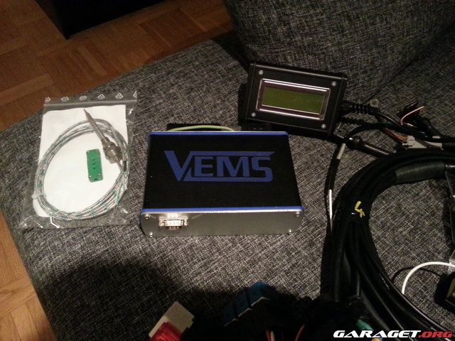

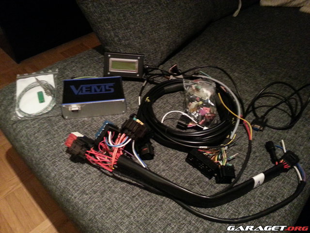

Idag kom sakerna från budapest wink
https://www1.garaget.org/gallery/images/59/58402/58402-9544ae2ea8079c76684e29ff8f242d1b.jpg
https://www1.garaget.org/gallery/images/59/58402/58402-62278a52bb0a6128cec20814ce165c97.jpg
https://www1.garaget.org/gallery/images/59/58402/58402-9fa238423e542f304610f5965c4613f2.jpg
Väntar fortfarande på min motor, den ska väl vara färdig nån gång nästa vecka..
