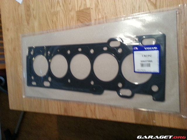

stålpackning
https://www1.garaget.org/gallery/images/59/58402/58402-25c5c296d9531a7a0e01de9848028fe7.jpg

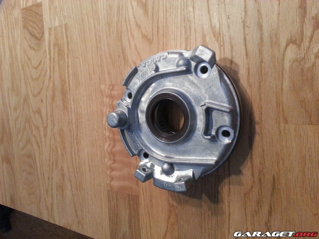

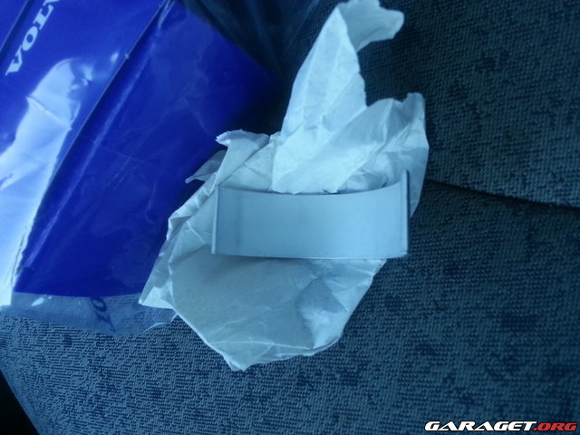

s60r oljepump
https://www1.garaget.org/gallery/images/59/58402/58402-957fcae85a778882649b36f4c0a4d612.jpg

Fungerar nog säkert jätte bra på samma lager till alltihop wink men jag kände att varför inte bara gå in i diagramet och läsa av vilka lager som jag ska ha så vet jag att det är rätt tjocklek på rätt plats smile
Jag har ingen erfarenhet av detta så därför valde jag att köpa klassade lager smile

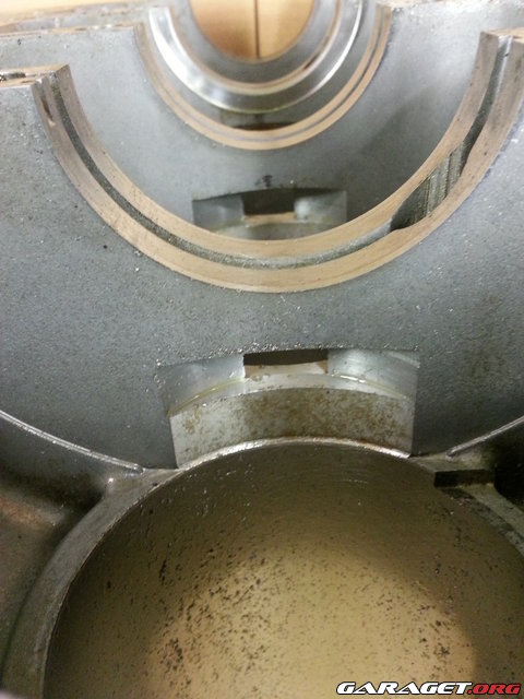

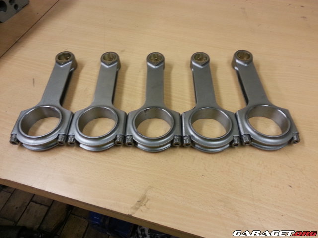

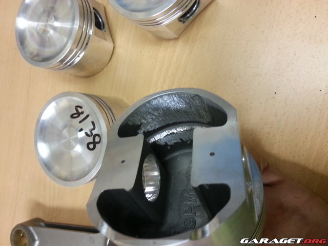

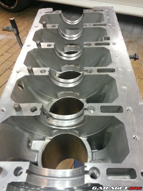

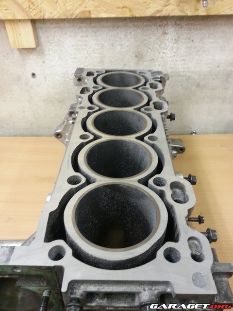

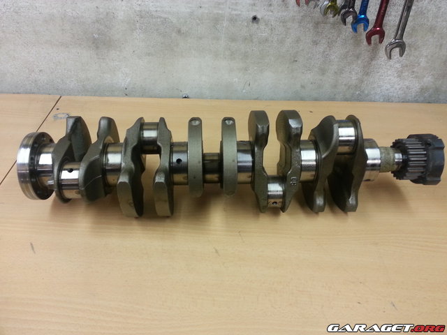

Hej! Har fått alla mina saker nu från verkstaden.
Blocket är nu shimsat, toppdeckat, stressborrat och fräst vevhus
Veven är balanserad ihop med svänghjul, tryckplatta och remhjul
Svänghjulet är omstiftat till 765 tryckplatta
Kolvar och stakar är viktade och kontrollerade.
Nu ska bara allt tvättas noggrant och få hem vev och ramlager så ska det börjas montera ihop.
Toppen har jag bara haft bekymmer med. Jag kolla inte så noga på den när jag lämna in den för mira fräsning, planing och blästring, det visa sig vara en test topp från volvo, den gamla modellen av toppen med VVT och hydraliska tryckare. Gjort är gjort och fick lämnat in en till topp på mirafräsning,planing osv, skall portas också.
Så ifall någon är intresserad av den toppen med vvt är det bara säga till.

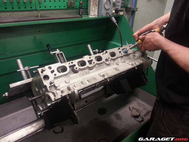

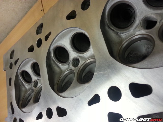

Idag har jag en kompis börjat på min andra topp, vi fick tvättat och glasblästrat toppen, slipat ventiler o börjat porta den, imorgon den bli mira fräst osv.
Börjat lite smått
https://www1.garaget.org/gallery/images/59/58402/58402-1339cf6289e369ae88b0033d2861e70a.jpg
Kört den i tvätten 3ggr.
https://www1.garaget.org/gallery/images/59/58402/58402-806d96d2370d270f001913535db6739d.jpg
https://www1.garaget.org/gallery/images/59/58402/58402-c15bc690be28257d0e02c1030ac603aa.jpg
https://www1.garaget.org/gallery/images/59/58402/58402-87af6ec02337464f05140eb76f376690.jpg
https://www1.garaget.org/gallery/images/59/58402/58402-f8b1bf2f021a49301c6ab7b2af1392ad.jpg

ser riktigt bra ut! har följt tråden från början men inte komenerat innan men har en fråga var är mira fräst? smile
260 Inlägg
9 januari 2013
#76
Hej tack så mycket.
Du fräser i ventilsätet för att få det tätt.. med tidens gång så kan ringen i sätet bli ovalt och läcka..

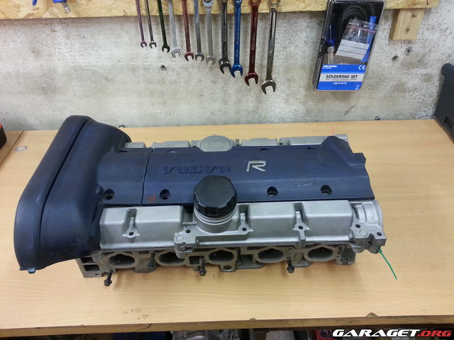

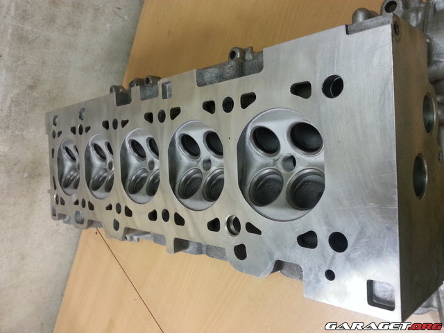

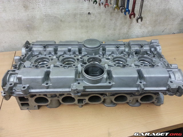

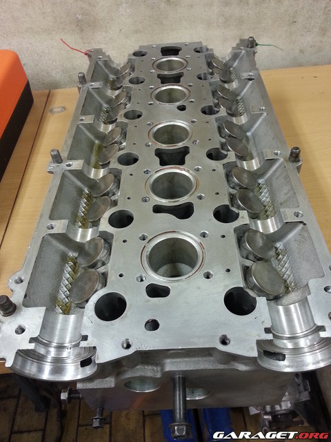

Fick nya toppen idag, inte mycket som fattas för att plocka ihop den nu.
https://www1.garaget.org/gallery/images/59/58402/58402-2e3a5f3eeb17301a68bd30180eff3a04.jpg
https://www1.garaget.org/gallery/images/59/58402/58402-3f4f39dad2a34a29a5583152c38f885c.jpg
Ett stycke färdig topp! ska i med kammarna bara wink
https://www1.garaget.org/gallery/images/59/58402/58402-7b4b50792fda5d1eae4da784ff6dda25.jpg

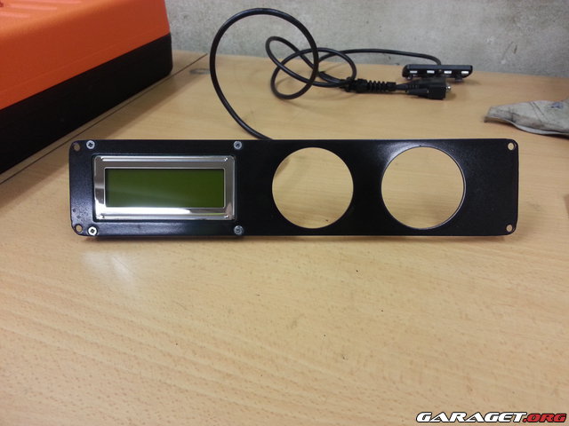

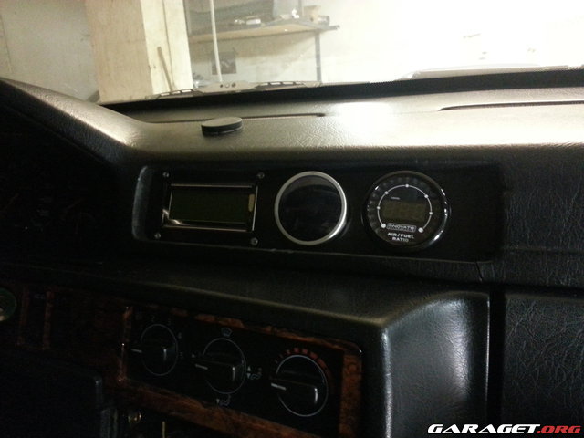

Ska sitta en oljetemp och oljetryck brevid lcd skärmen
https://www1.garaget.org/gallery/images/59/58402/58402-c1880f7eae1b21600f5b7047d20009eb.jpg
https://www1.garaget.org/gallery/images/59/58402/58402-83f51f1851f9cdb90c4a9f2be8f3fe03.jpg

Blev redigt snyggt Marcus smile e de inovate bredbandslamda du har i plåten också?
260 Inlägg
13 januari 2013
#79
tack, det duger sålänge! smile
Japp det är inovates bredbandslambda, hade den som test.
