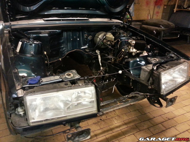

Då har man pillat lite..

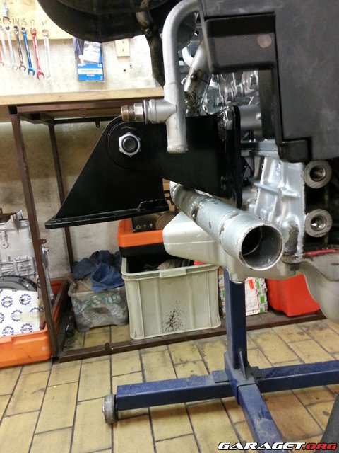

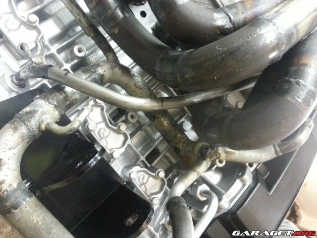

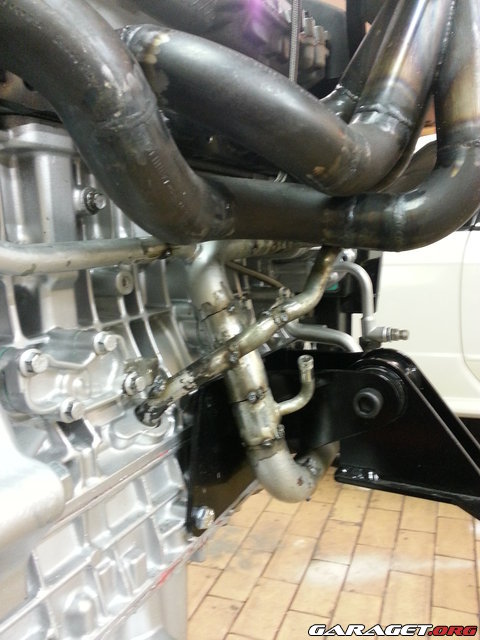

Har fått hjälp av en kompis med att bygga om vattenröret! smile
https://www1.garaget.org/gallery/images/59/58402/58402-419bd0b8a817bd476a5cb6078ff5af03.jpg
Blev ett helt nytt vattenrör som inte är klart än, och påbörjat en oljeretur.. allt är bara uppnästat med en mig där gasen är slut så ska svetsa det hos en kompis.
https://www1.garaget.org/gallery/images/59/58402/58402-8754bbda624119b20522f5570a3ee4d2.jpg
Jag vet inte hur l-m-r har tänkt om att vattenröret ska gå över eller under fästet, jag byggde under och det kommer bli precis det får plats..
https://www1.garaget.org/gallery/images/59/58402/58402-03a4036318700a8ac9cd47149e491838.jpg
oljereturen såhär långt
https://www1.garaget.org/gallery/images/59/58402/58402-abf2aa770669be754cea3455aaf30219.jpg
ser ut såhär just nu

ser bra ut!! big_smile var där slang i början på returen? om de e de kanske de inte är så bra iomed att avgashuset blir riktigt varmt? smile jag kommer att ha rör första biten sen slang för att vara på säkra sidan smile

Jag fick oxå dra om mitt vattenrör med lmr fästena. Men drog det till vänster längs med rambalken om du är med?

Angående oljereturen är jag inte klar men den.. inte nöjd heller tongue Skall vara rör hela vägen, hann bara inte klart igår smile
ZZZADA jag förstår vad du menar. hoppas min lösning fungerar så inte röret tar i smile

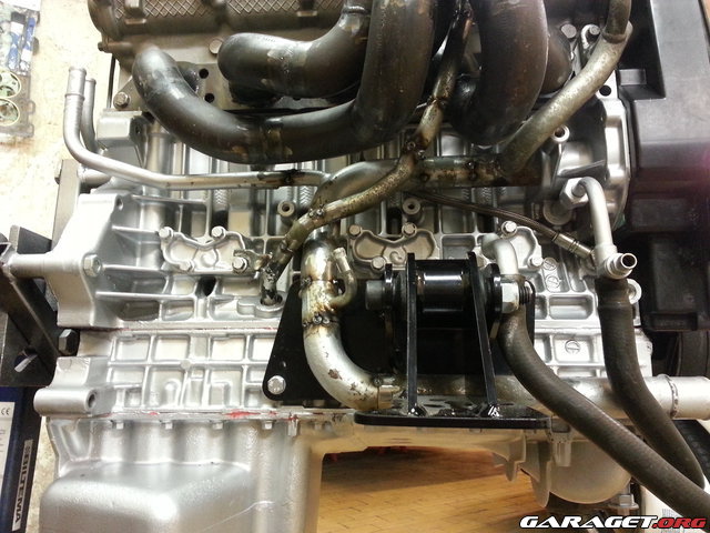

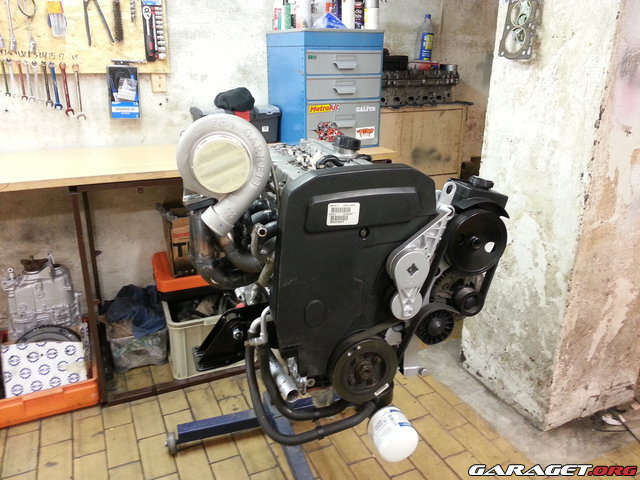

Grejat lite till...

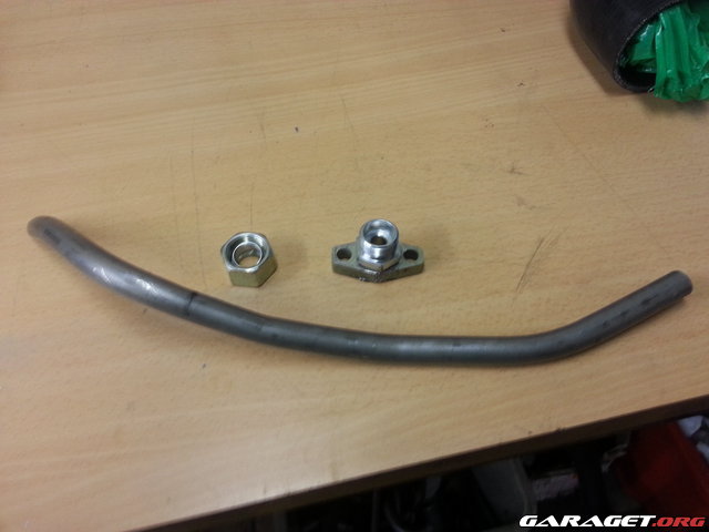

Här är min lösning på oljereturen, bockat rör.
https://www1.garaget.org/gallery/images/59/58402/58402-6aec7e90727c557dfd2274d3d0aac6c3.jpg
https://www1.garaget.org/gallery/images/59/58402/58402-15474c853af3abd3ef96a61e23dfd4e4.jpg

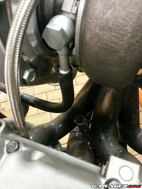

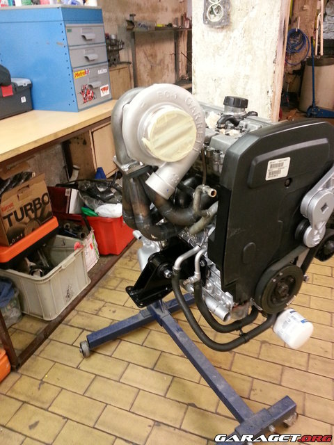

Jag har pressat alla vatten/olja slangar till turbon och fixat oljeretur, så nu är dax att förbereda att lyfta i motorn.
Fick av den på stativet.

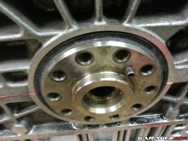

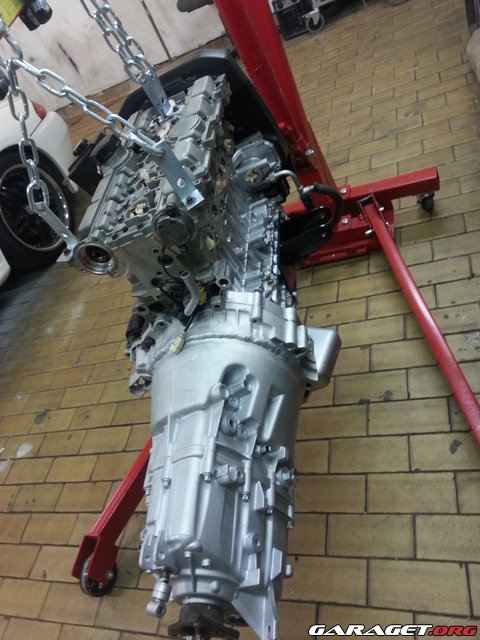

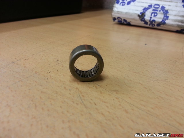

Nållager för att köra den nya veven och ZF låda
https://www1.garaget.org/gallery/images/59/58402/58402-99a7f241c9af7508e5665ef6f53b75a9.jpg
https://www1.garaget.org/gallery/images/59/58402/58402-4f82dc70e4963c7162ca15d4cf1393be.jpg

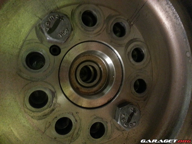

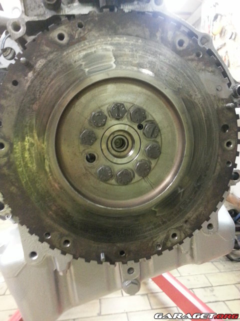

svänghjul påväg på
https://www1.garaget.org/gallery/images/59/58402/58402-c2a5dd47c4c2c08e66d509df451a12c3.jpg

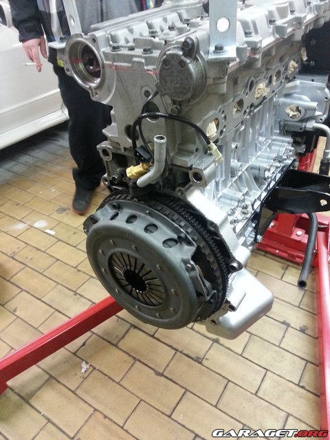

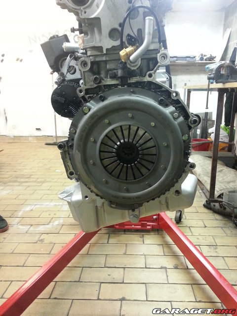

tryckplatta på och lamell, centrerat och klart smile
https://www1.garaget.org/gallery/images/59/58402/58402-7b58451d07c07c63065cca714d36fd44.jpg
https://www1.garaget.org/gallery/images/59/58402/58402-b79fd6d6008f5363c2127f1661af512b.jpg

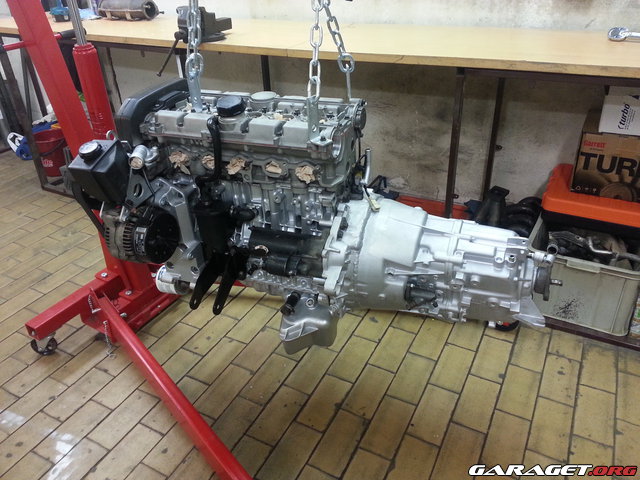

startmotor och låda på
https://www1.garaget.org/gallery/images/59/58402/58402-577eb5ffc123def10b0441af6cb6c87a.jpg
https://www1.garaget.org/gallery/images/59/58402/58402-2f3a665d0f168b8f9a0da351b038676c.jpg

Knappast dåligt med bilder vettdu.. men mer skadar ju aldrig! smile
Blir bra detta! Antar att du ska ha på bandage så returen skyddas lite från värmen, eller det kanske inte behövs.. aja kämpa på!

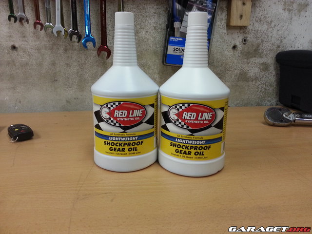

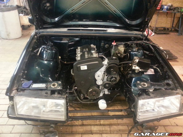

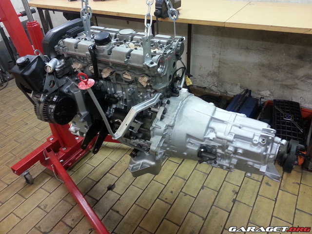

Grejat lite idag med wink Har gjort klart allt för att lyfta i motorn, skall fräsha upp motorrummet också innan den halkar i.
Fick köpt olja till min ZF låda, ingen erfarenhet av denna olja men läst mig till att den ska vara riktigt bra.
Jag hoppas på det för 0,95L kostar 250kr.....
https://www1.garaget.org/gallery/images/59/58402/58402-36d873cb6c49f93536f59650ca6daeca.jpg

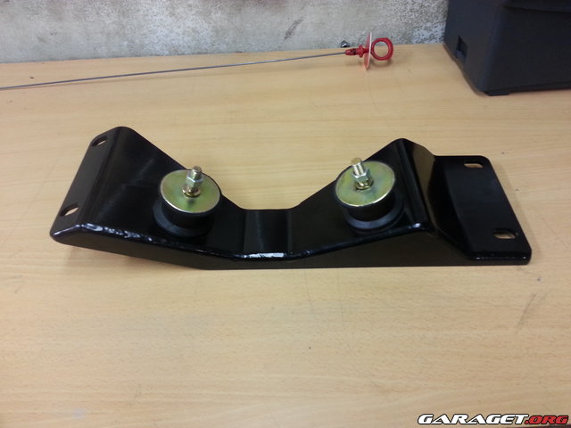

växellådsbalk
https://www1.garaget.org/gallery/images/59/58402/58402-5793501170dd9f4c20239fa8fc6c5c81.jpg

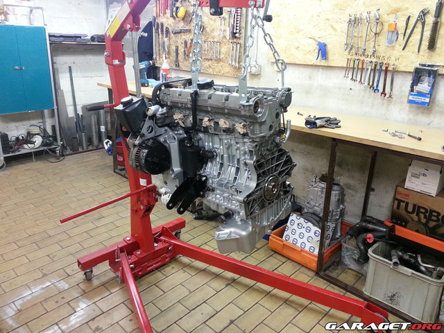

Klart
https://www1.garaget.org/gallery/images/59/58402/58402-2eb482a7d38207b12949be82dd292c7e.jpg
Lite att göra innan jag kan lyfta i.
https://www1.garaget.org/gallery/images/59/58402/58402-441d40850579f4f9d55c26379d012e44.jpg

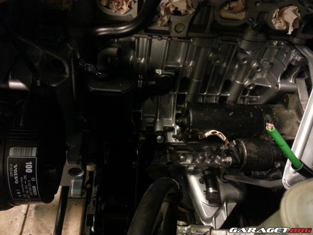

Jag undrar också om jag kan dra en 16mm kabel från plussen på generatorn till plussen på startmotorn sedan en plus från startmotorn till batterit? Mvh
Det ska väll kunna gå

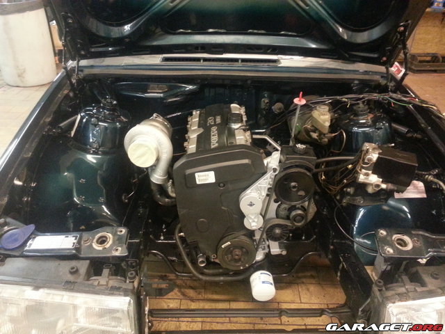

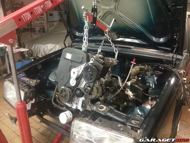

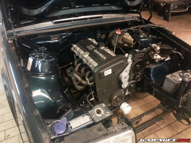

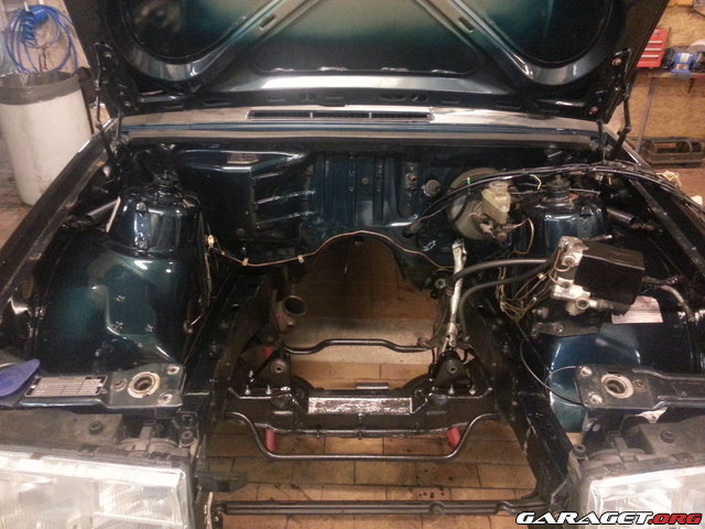

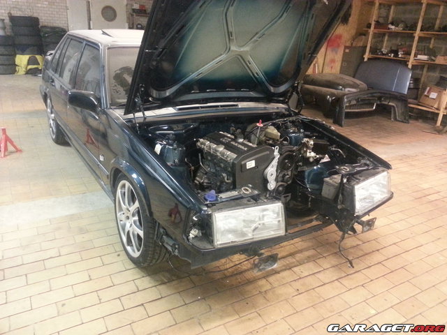

Blev lite meck idag..

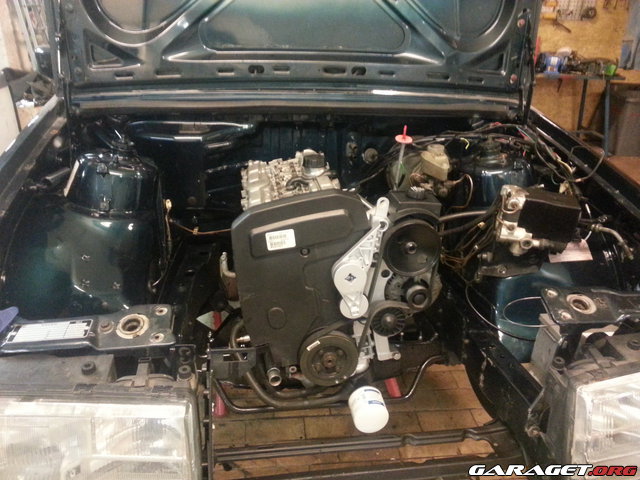

Motorn åkte i, fan vad fint det blev med l-m-r´s motorfästen och växellådsbalk, stumt och bra.
Någon som vet om jag måste ha stöd för startmotorn på bilden? Jordar fästet eller något? Isåfall måste jag bygga om det för att det ska passa motorfästet.
Sen en fråga, vad för mm2 på kabeln ska man ha mellan startmotor och generator, och sedan från startmotorn till batterit, och jorden från batterit skall den jordas både i kaross och motor?
Fixa till i motorrummet lite, ska dra om bromsröret..
https://www1.garaget.org/gallery/images/59/58402/58402-83d3c6b64a13aa3f0eec5771e1745918.jpg

Startmotorn, jordar den inte orginal med en hållare där du har satt ditt motorfästet?
+ Batteri, startmotor och generator kan du ta ifrån Biltemas ljudsats (16mm2) billig och bra (200-300kr nånting).
- Från batteriet till karros och - Från batteriet till motorn, försök hitta en svart kabel som är lika stor som du ska ha som plus som ovan (du kan ta större oxå men bara så att + och - är lika stora i kablarna så ska det gå utan problem).

Jag vet som sagt inte om den jordar där bak? isåfall går det ju lika bra med en jordfläta.
Vet nu hur många mm2 jag ska ha.

Passade inte startmotorn med motorfästena? Asså org fästet till stRtmotorn
