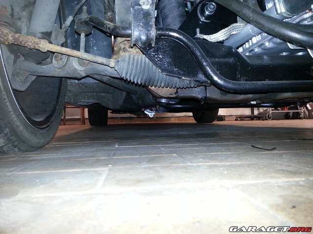

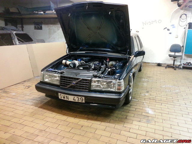

Lägger upp en bild för att visa att det står inte helt still.
hänt lite småsaker, kommer mer bilder på söndag! smile
https://www1.garaget.org/gallery/images/59/58402/58402-685c879d323cb23f1e3fb9b1cc3d46c3.jpg

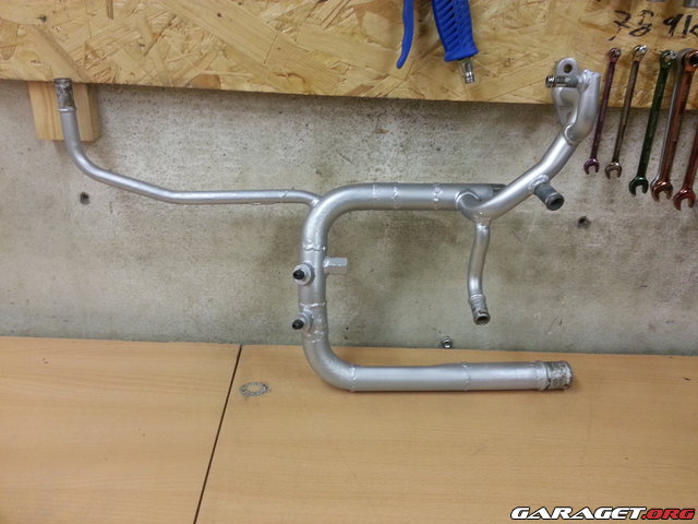

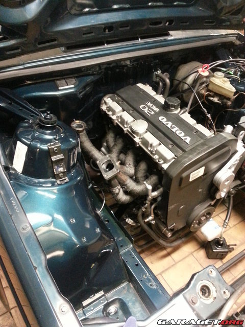

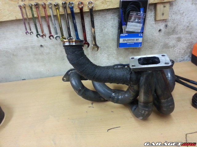

Idag så stog det linda grenrör på schemat och sedan plocka ihop var enda grej och testmontera, efter lite finjusteringar så sitter allt som ett smeck, oljeretur,vatten,oljetryck,vattenrör osv osv. alla packningar på plats.
Återstår bara och se ifall nått läcker...
Nu skall det byggas downpipe till turbo och wg, intercooler ska på och kyl osv,
vattenröret färdigt, med två an4 kopplingar till vattnet för wg.

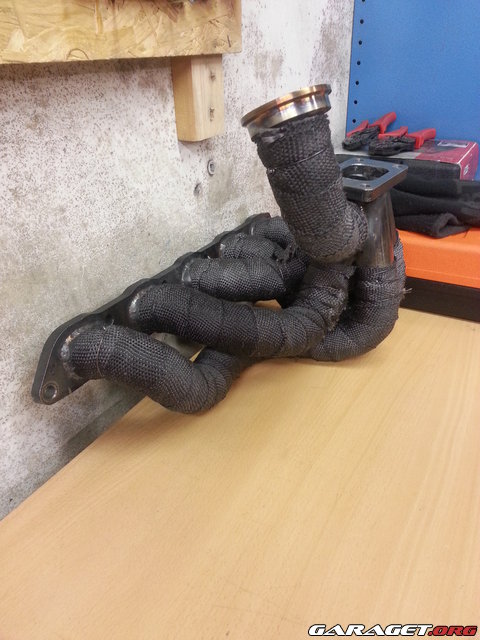

https://www1.garaget.org/gallery/images/59/58402/58402-2c9781b31d45b2f9d2b6caf41e522ee3.jpg
grenröret färdigt, byggt av danne_t5!
https://www1.garaget.org/gallery/images/59/58402/58402-12fd8866cb1841259f515979b0065592.jpg
känns i fingrarna, glasfiber....

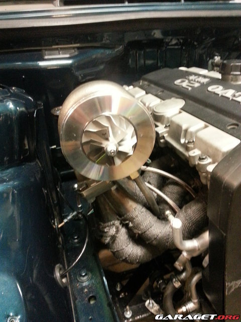

på plats

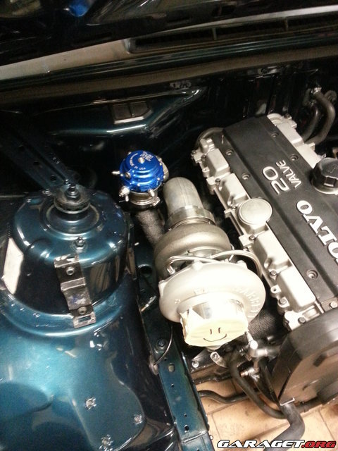

https://www1.garaget.org/gallery/images/59/58402/58402-1f3197e19c540aedae6ad5e73c45e966.jpg

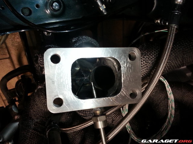

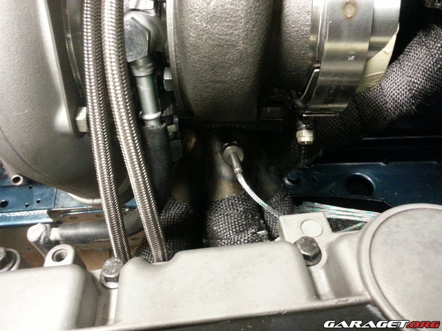

avgastemp på plats, rätt placerat? bör fungera bra att ha den o kollektorn väl?
https://www1.garaget.org/gallery/images/59/58402/58402-6545e31911254541c77ab2bf0ad1dbd5.jpg

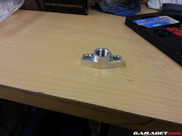

min far skar ut en ny anslutning i "flygplans alu" med en upphöjning på 8mm.
https://www1.garaget.org/gallery/images/59/58402/58402-d5e99631c3ed4fe3b040ba4ee0a8c778.jpg

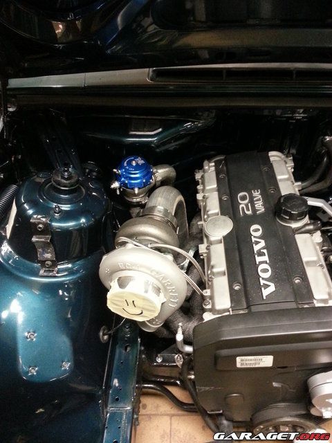

allt på plats, wg sitter bara testmonterad för att se vart alla anslutningar ska hamna.
https://www1.garaget.org/gallery/images/59/58402/58402-9680357219d3c436e8d6ade5c95907b5.jpg

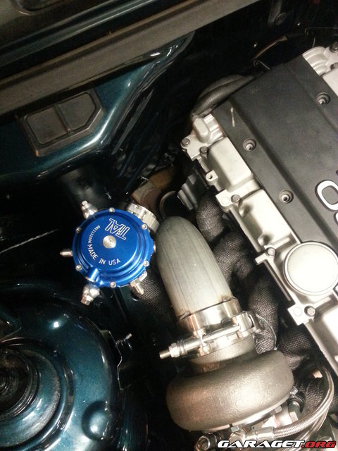

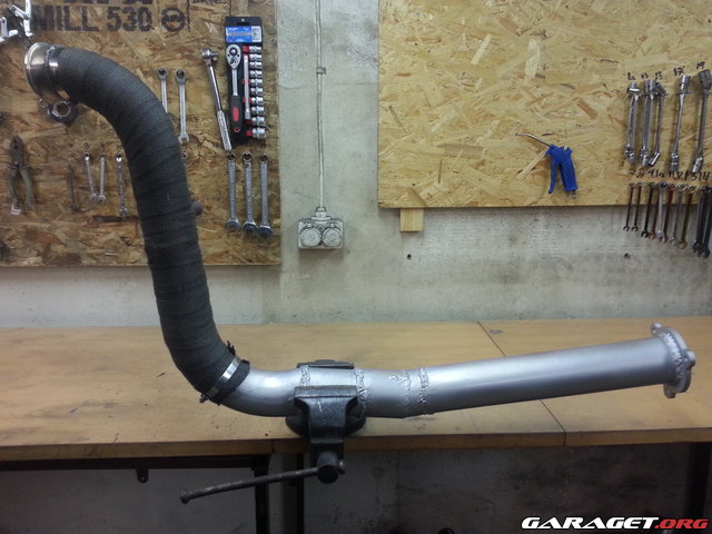

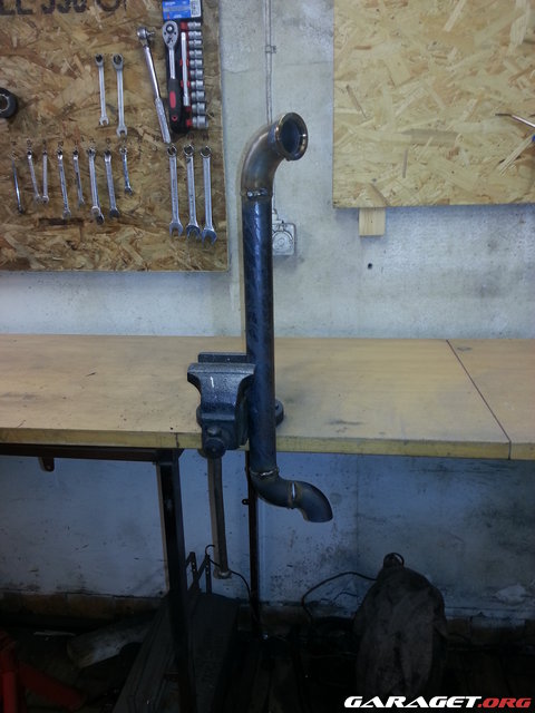

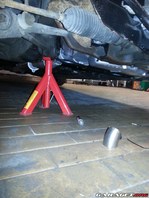

har börjat lite med downpipen till både turbo och wg,
https://www1.garaget.org/gallery/images/59/58402/58402-8c79c12eb2e50ac62e685b121a454ad1.jpg
https://www1.garaget.org/gallery/images/59/58402/58402-3e46643e3c6a80b7f137c3dc9dd96bb3.jpg

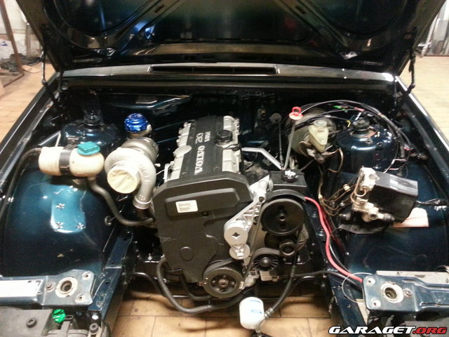

Jag har vart sämst på att ta bilder, dåliga kamera..

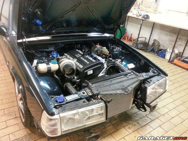

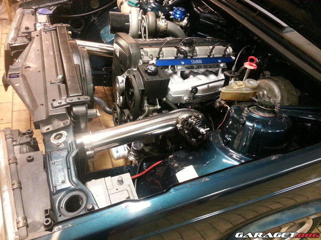

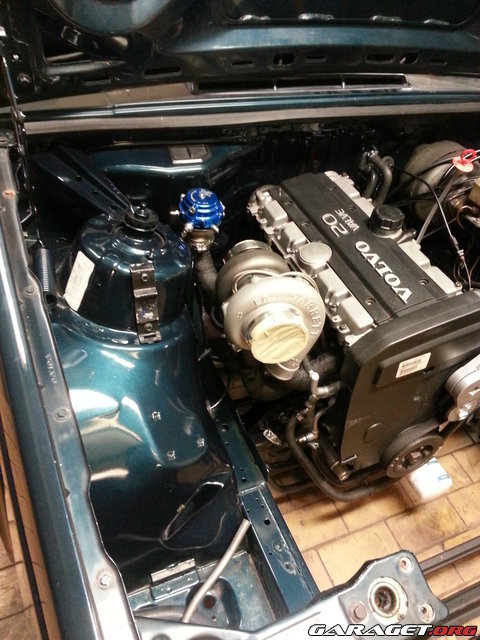

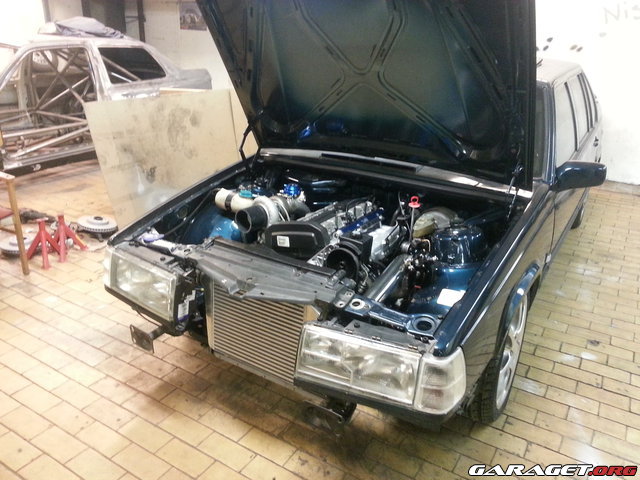

hänt en del, tagit bort absen dragit nya bromsrör och luftat, luftat kopplingen, kopplat in sprutet, hängt på insug och all krimkrams byggt tryckrör och hängt dit intercoolern och kyl, installerat en vevhusburk osv osv.. ja en bit på vägen med andra ord.. kommer lite bilder efter allt var klart..
korta  spakställ,avgasystem,bränslesystem,olja,stift,luftfilter, o lite andra oljor.. som är kvar till start..
https://www1.garaget.org/gallery/images/59/58402/58402-5335791a6c5d5d5d2053d194640578a6.jpg
https://www1.garaget.org/gallery/images/59/58402/58402-a7987363736313d4ab463a8f292fcc2c.jpg
https://www1.garaget.org/gallery/images/59/58402/58402-8fe61d8cf2a189b74a315bb36489b6ed.jpg
https://www1.garaget.org/gallery/images/59/58402/58402-87e6a6cc9d6a591ee67c8f2286a59d88.jpg

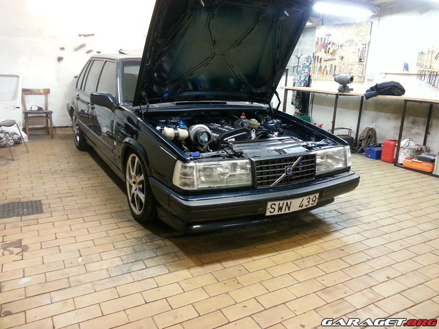

Tjaa.
Har grejat lite smått, fixat spakstället,kardan o avgassystem koppla in lite på sprutet så som elfläkt osv..
nu är de inte långt kvar till start smile

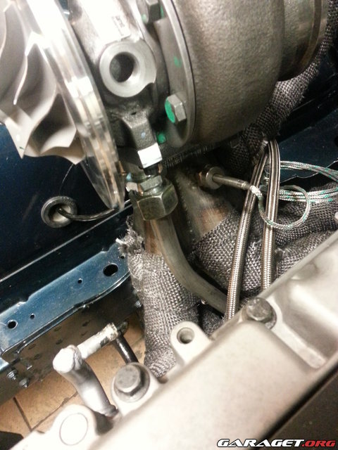

avgasystem
https://www1.garaget.org/gallery/images/59/58402/58402-b9f331dd4df6621ade41fece76121def.jpg
wgrör ska linda det bara
https://www1.garaget.org/gallery/images/59/58402/58402-2d18c59a487994fc10d12f5349ac0095.jpg
https://www1.garaget.org/gallery/images/59/58402/58402-b6b28433eb59fb583b9f85266cc24ef0.jpg
https://www1.garaget.org/gallery/images/59/58402/58402-d0cd77920bcc5d1f0bcb94f2b9cfaa4e.jpg
https://www1.garaget.org/gallery/images/59/58402/58402-8006e0603e186019238fa59f1f52826f.jpg
https://www1.garaget.org/gallery/images/59/58402/58402-9531c3cb36e04e321a2c76386865ec52.jpg
