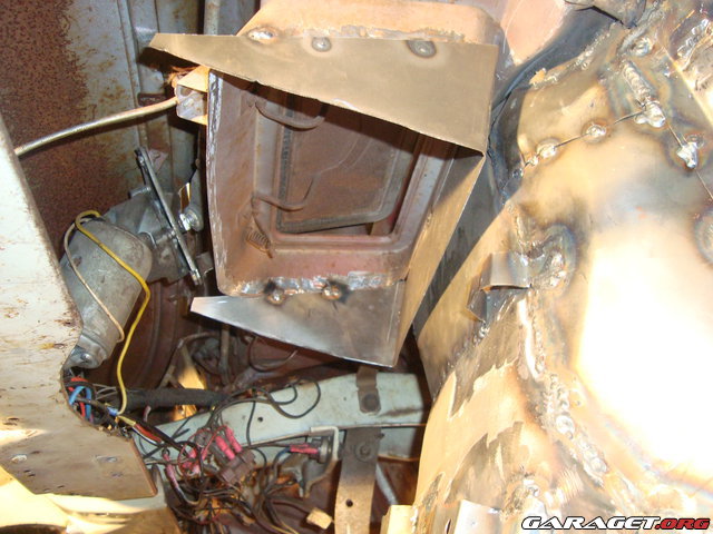

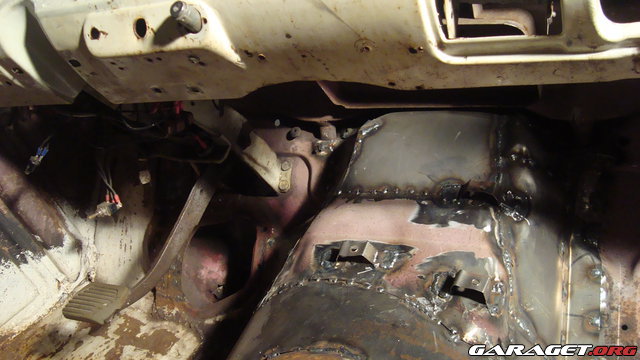

big_smile Uppdatering! big_smile Så då var det dags igen.
Iden jag hade med värmepaketet var att korta ner skruvfästena i bakkant pga att det var omöjligt att skruva fast paketet ovanför växellådan roll (Kunde jag begripit redan från start ja, ja roll )
https://www1.garaget.org/gallery/images/106/105325/105325-544a77c090132a25297f932220e903a4_large.jpg

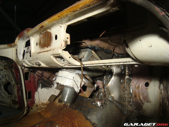

Jag fick göra nya fästen på kardantunneln. & kapa ur under instrument panelen för att detta skulle fungera lätt. roll
https://www1.garaget.org/gallery/images/106/105325/105325-372e938e2c4ddfbc84317ac7615ceed5.jpg

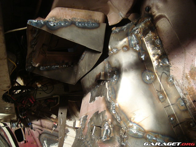

Förlänga luftkanalen.
https://www1.garaget.org/gallery/images/106/105325/105325-f0c3fbdd459fe1ba9b282cea8fc6c15f.jpg
https://www1.garaget.org/gallery/images/106/105325/105325-16d20cbf1ac016c76a51c259c170b50c.jpg
& ta ta big_smile värmepaketet sitter som en smäck big_smile
https://www1.garaget.org/gallery/images/106/105325/105325-8729fa0858ab4e2e902793b793369016.jpg

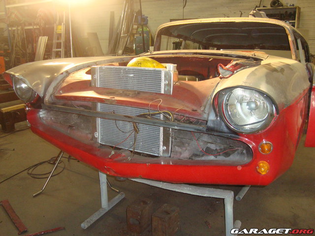

Efter värmepaketet tittade jag lite på kylet. hmm
Det gammla sitter rätt bra.
https://www1.garaget.org/gallery/images/106/105325/105325-204ccc27d3cb2522feeb077d46bb6e0d_large.jpg
Det nya behöver sänkas 8cm, så det blir att kapa lite, men det blir morgonens bekymmer.
https://www1.garaget.org/gallery/images/106/105325/105325-9ed035b5ea4c22dd979743525bd37b7a.jpg

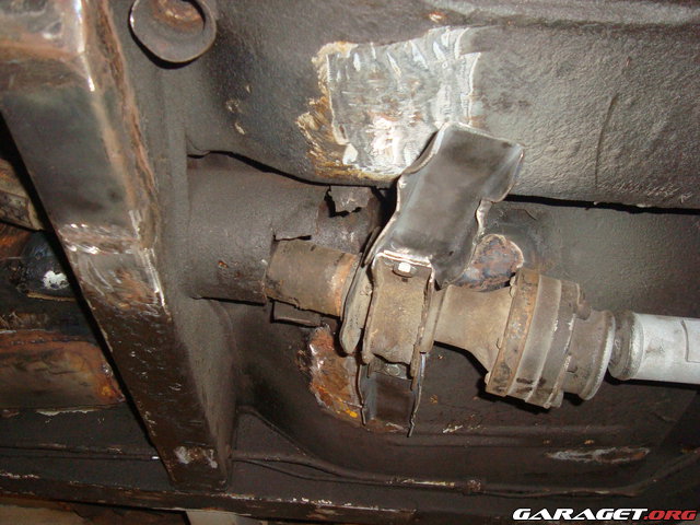

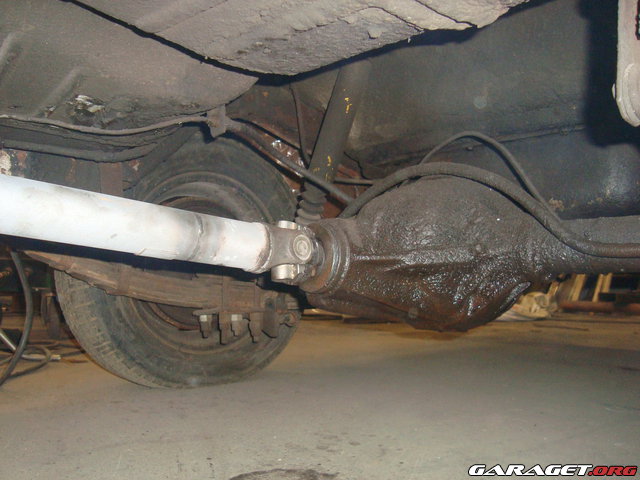

Sen var det där med kardanen. Sitter på & väntar på att rätas upp & svetsas fast. Kommer att få lite hjälp med det.
https://www1.garaget.org/gallery/images/106/105325/105325-5c748feedb273cbfcbd2fc8f4cc0144f.jpg
Dom nya fästena.
https://www1.garaget.org/gallery/images/106/105325/105325-fa8af73b5da491873be0794398aba3f3.jpg

Det var detta för dagens aktivitet. big_smile Kommentarer på detta?
PS. Har inte hunnit att slipa på alla svetsar än. wink

#375
Skall du vinkla kardanen så mycket?
Då brukar det vibrera rätt mycket.
Kolla in bilderna så förstår du hur det skall se ut innan du börjar svetsa.
http://i3.photobucket.com/albums/y66/ro … 397f31.jpg
hmm Är det sista bilden du syftar på? Så är det inte rätt vinkel på den,
kardan ska upp avsevärt mer än vad det ser ut att vara.
Vinkel som bakaxeln har diffar ungefär 0,5 grader med vad utgående axeln från växellådan är & jag kan inte få ner motorn mer. Så det får bli med en viss vinkel i början
Men visst har du rätt, jag ska kolla en gång till för att vara på den säkra sidan. big_smile
Man tackar för bilden. big_smile
Får se hur bilen beter sig vid första provkörning. big_smile Annars så får jag göra om kardan vinkeln. roll
Vart orolig att du hade missförstått hur en kardan skall sitta. Men du verkar ju ha koll på det med.
Så lycka till med bygget! Klart frän customkärra!
