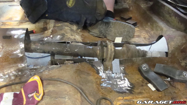

Vi börjar med kardanen då.
Den skulle ju upp en del som skrivits tidigare. Jag fick lite hjälp med denna uppgift eftersom jag behövde några ögon
& några fingrar extra big_smile
Började med att fixera kardanen så vi fick den så rakt det gick i axialriktning.
(Missade att ta en bild på detta, men kardanen är rak big_smile )

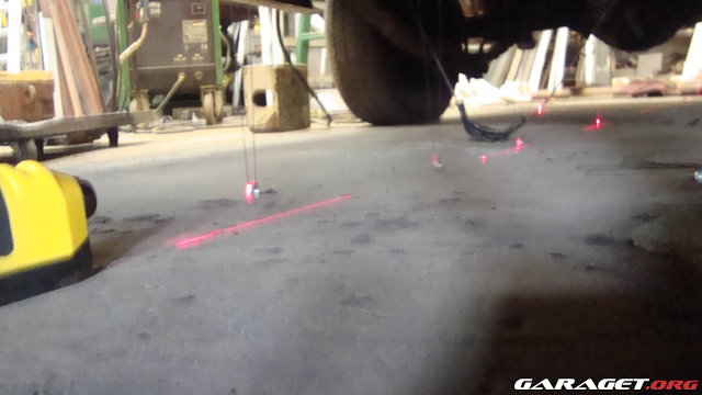

Sedan var det dags att få den rakt i sidled. hmm Var lite pilligare förstås.
https://www1.garaget.org/gallery/images/106/105325/105325-d21591b3df0da132c2d7a15eb297c3dd.jpg
Blev lite hi-tech med laser & muttrar i snöre. tongue
& nu var det rakt åt alla håll big_smile
https://www1.garaget.org/gallery/images/106/105325/105325-c285773a8244c07389c7e595cbdaacc9.jpg
Efter att hållit på att räta & ändra en & annan gång så blir nog bra. (Hoppas jag.)

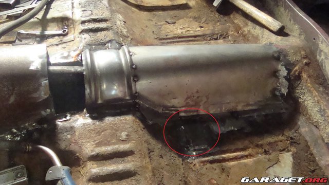

Fick ju kapa bort en del av kardantunneln igen då för att få upp den i rätt nivå. hmm
Fästena som ligger lite bredvid på höger sida är på monterade & svetsade i golvet
(Har märkt med röd cirkel.)
https://www1.garaget.org/gallery/images/106/105325/105325-dc6f17eb04f1cd6f54c017fe014876ae.jpg

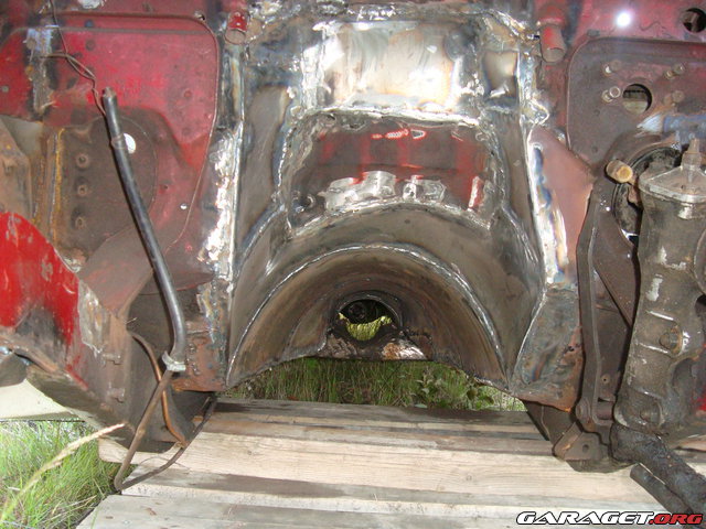

Efter att jag kapade bort kardantunneln så fick förstärkningen åxå stryka med, så det blev att fixa till en ny.
Slänger in en bild jag tog under i från. Ser snett ut tycker jag men ska vara rakt.
https://www1.garaget.org/gallery/images/106/105325/105325-8ff2670500d7951b10c2bdb34303021e_large.jpg

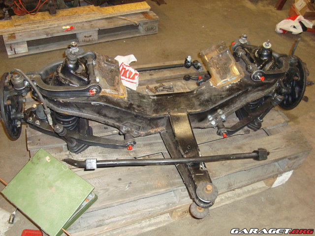

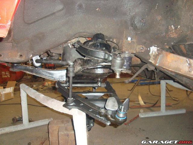

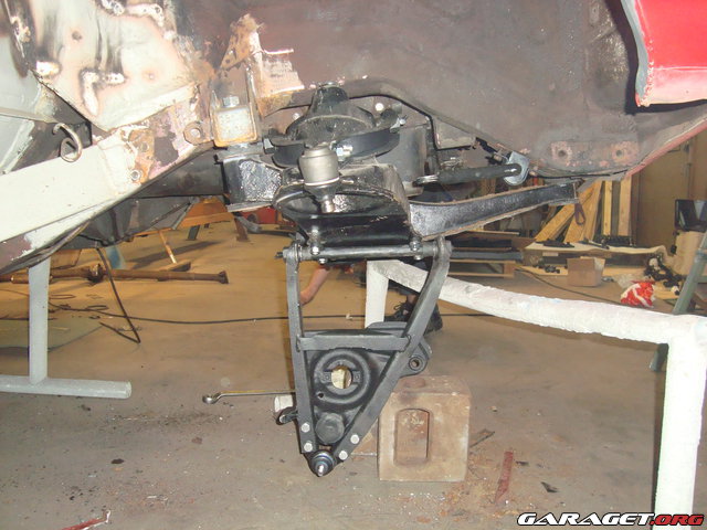

big_smile En liten uppdatering big_smile
Det blev inte så mycket idag eftersom det tog en stund att skruva ihop framvagnen & det skulle bara trilskas roll
Det började så bra med att sambons bror satte dom nedre spindellederna upp & ner. roll
Medan jag svetsade färdigt kardantunneln.
Vi plockade ur motor & växellåda så jag kan svetsa undersidan på kardantunneln, sen blev det lite lättare att montera ihop framvagnen åxå big_smile
https://www1.garaget.org/gallery/images/106/105325/105325-33bddfa2ef9a95a94043ceb95f4dfe71.jpg
Men framvagnen blev bra big_smile Bortsett från att det blev lite färg skav hmm
https://www1.garaget.org/gallery/images/106/105325/105325-fb039468927c8465a939ab49a306609d.jpg

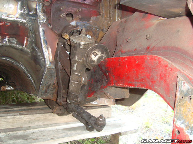

big_smile Uppdatering igen då. big_smile
Eftersom verkstaden behövdes ett par dagar nu så fick jag ta hmm & lägga ihop för stunden.
Men nya damasker på styrpinnarna han ju vi med tongue
https://www1.garaget.org/gallery/images/106/105325/105325-0cff360c106d21b098afaf85cad54c13_large.jpg

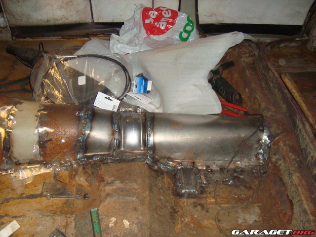

Svetsade tätt skarvarna i kardantunneln tongue Han med att slipa lite åxå. tongue
https://www1.garaget.org/gallery/images/106/105325/105325-2aa80f8984214e376334ece45ef67264.jpg
& byta styrsnäckan. tongue (Är från en commondore 70:ia. Med rattspak.) Det var samma hålbild big_smile men behöver lägga en bricka eller två för att få den dit jag vill ha den. hmm
https://www1.garaget.org/gallery/images/106/105325/105325-f8f685a072d92d2ec68b15c3420d3223.jpg
