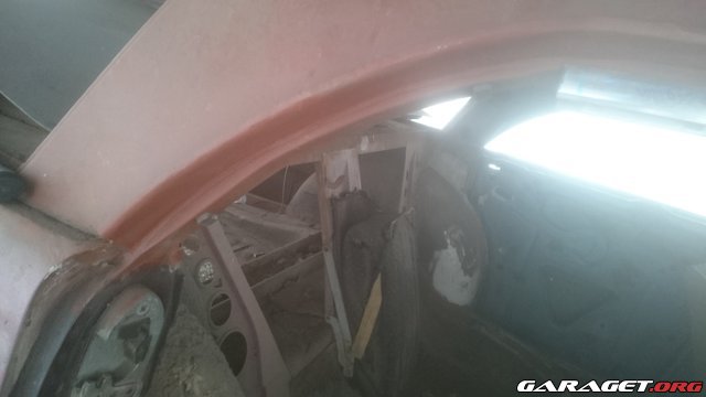

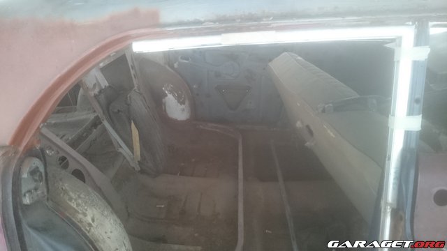

big_smile Uppdatering nu då.
Blev att kapa sönder rutramarna till bakdörrarna nu då. tongue
https://www1.garaget.org/gallery/images/106/105325/105325-130e579d9f689831fff7a6e4b1bb2dbd.jpg
Jag glömde ju att skriva att jag har magneter bakom ramarna som bygger ca 5 mm pga av att gummilisten
behöver lite plats bakom åxå.
https://www1.garaget.org/gallery/images/106/105325/105325-72d9b56b67d60f7e4724b23e499131cf.jpg
Dom syns kanske lite dåligt, men sitter där under tak kanten som ramen ska sitta.
Så imorgon så kommer jag att ta delen som ska ner i dörren & runda till den så den passar åxå.
Mer kommer. big_smile

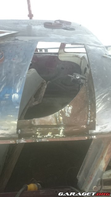

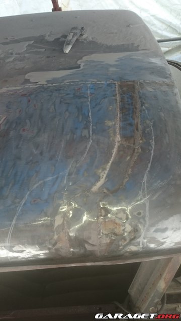

big_smile & nu då? Jo, lite takläggning.
Jo, det var så här att jag fick se en spricka i spacklet på taket som sträckte sig ungefär från mitten över till
till sidan av taket. hmm
Nu börjar man fundera över hur det egentligen står till under spacklet. hmm
Så det var bara till att slipa bort spacklet & undersöka saken. roll
Plåtarna hade släppt i svetsarna där kniven är så det var bara att trycka in kniven.
https://www1.garaget.org/gallery/images/106/105325/105325-8c9e3b212d20afdf067ae40e00e16ce1_large.jpg

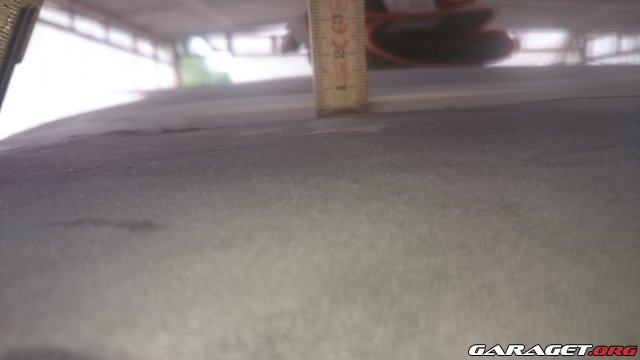

Upptäckte att det var mer spackel än vad som egentligen ska behövas på en bil, igen. tongue
Ungefär 9 mm.
https://www1.garaget.org/gallery/images/106/105325/105325-1a33e0a533ca676f68bd59dabadf3754.jpg
Efter en del slipande så fick man ju se hur det är ihopsatt. visserligen så är det inte så lätt att få ihop en taksänkning, men man kan ju försöka få ihop det utan att gömma det med centimeter tjockt
med spackel. roll
Jag funderade lite på hur jag skulle göra. Ska man svetsa ihop där det har släppt eller ska man ordna till detta.
big_smile Men va f-n har jag slipat bort allt spackel så kan jag ju inte låta detta vara.
Så det var ju "bara" att planera urkapningen för att lägga i en ny plåt.
Där det är ritat är det en ordentlig svacka & ordentligt med bucklor. (Bucklorna finns längst ner på bilden. )
https://www1.garaget.org/gallery/images/106/105325/105325-4606e4489d84bd3e9dd8309c96916e97.jpg

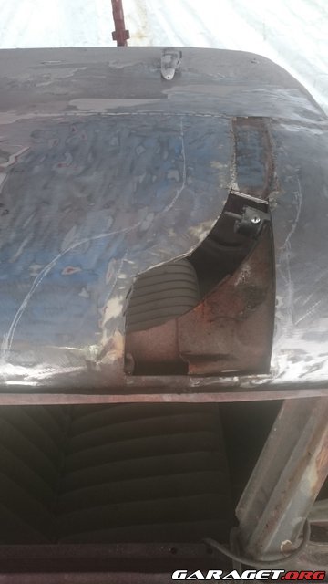

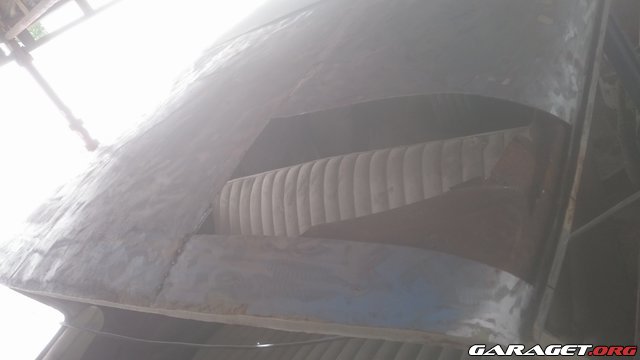

Lite kapning. smile & vad får man se..... hmm Jo, att någon har tagit väck förstärkningsplåten.
(Den bockade plåten innanför taket.)
Ur min synvinkel så är detta inget bra. Detta är en försvagning av konstruktionen av taket.
Så det var ju bara att bocka till ett par plåtbitar & svetsa fast.

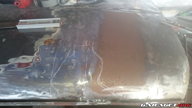

Upptäckte efter att jag svetsat plåten att taket gick inåt mot kupén vid sidan nere vid dropplisten.
Ritade ut var "problemet" sitter.
Men jag tror att jag får kapa lite till så jag kan fläka upp taket lite. Eller helt enkelt ta & kapa ur & lägga i
en ny plåt. (Jag tror det blir enklast så.)
https://www1.garaget.org/gallery/images/106/105325/105325-33f8c3f598b4fb91206c2c95dcf7973d.jpg

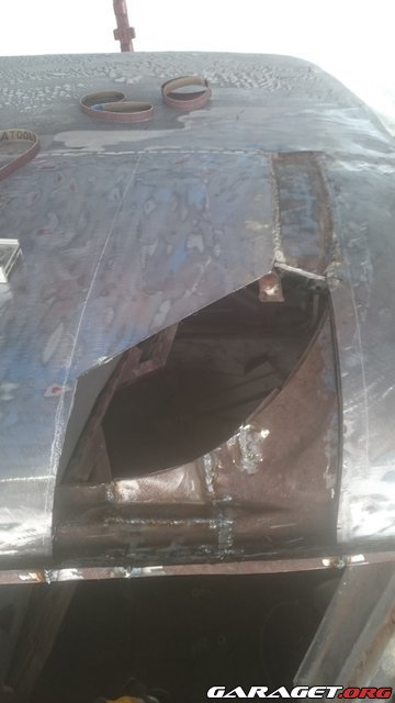

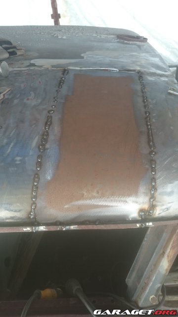

big_smile & nu blir det mer takomläggning.
Det var ju det här med spacklet igen då. roll
https://www1.garaget.org/gallery/images/106/105325/105325-63ec57074b7346d38f331b2c65022d8a_large.jpg

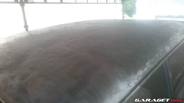

Drog av taket med slipmaskinen med en hygglig grov skiva.
Det som syns på bilden är bara en liten del av vad jag slipa bort. Måste vara minst ett halvt kg totalt. big_smile
Jag fick inga bra bilder på taket på hur mycket det svackade, men med en del övertygelse med
hammaren så blev taket hyggligt rakt. (Fortfarande små buckligt.)
Den som nu hade gjort taksänkningen hade lagt en lös plåt mitt på taket & skarvat på.
Men eftersom jag inte vill ha en sådan lösning på taket så blev det att kapa upp bredvid plåten & försänka in
den "lösa" plåten i taket.
Svetsa, slipa & knacka rak plåten var & varannan gång, jag har inte tillgång till lufttryck för att kyla med, men med
lite värme på knackningen fungerar ganska bra. smile

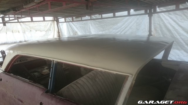

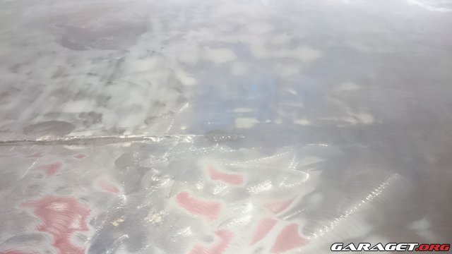

big_smile Så nu blev det en uppdatering i alla fall. big_smile

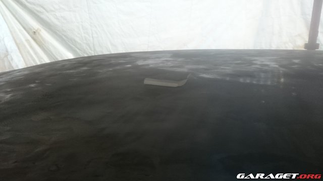

Börjar med en bild på lite spackel som låg mitt på taket som skakade lås när jag slipade första vändan.
Det visar lite på hur mycket spackel det låg på taket. (Taket är någorlunda upp rätat där spacklet ligger.)
https://www1.garaget.org/gallery/images/106/105325/105325-e42bb9bae27c733af1173756dc1d359e.jpg
Skillnad? Ja avgör själv. smile

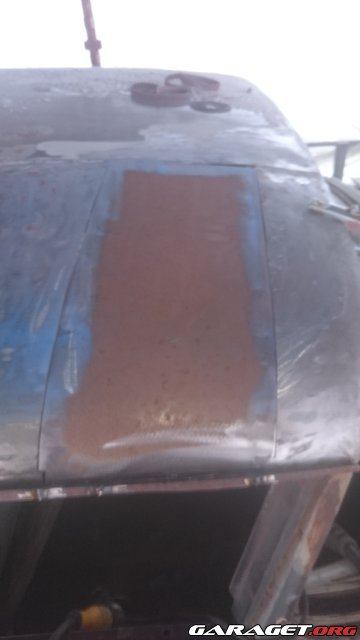

Här näst, kapade ur motsvarande sida (förarsidan.) & la i lite ny plåt, såg lite värre ut än föregående sida.
Jag tänkte inte på att ta en före bild. roll
https://www1.garaget.org/gallery/images/106/105325/105325-d2fe6eccb58bfe12ab611504270e0ff5.jpg

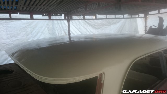

& då var den sidan fixad. smile
https://www1.garaget.org/gallery/images/106/105325/105325-9e561c757726ce8d8fd8d9859e90829f.jpg

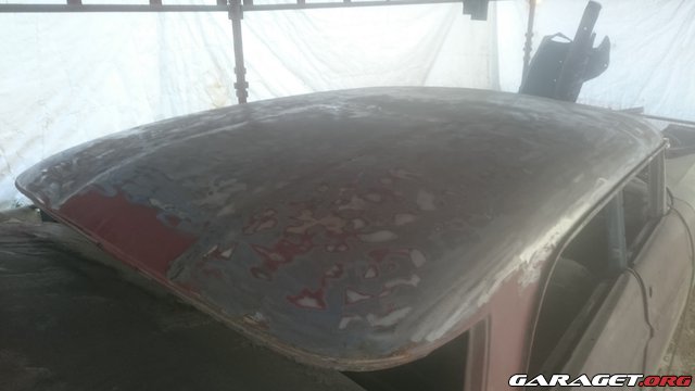

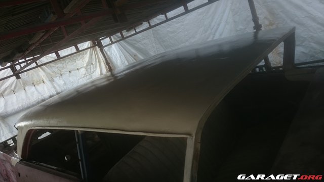

& en översikts bild bak i från.
https://www1.garaget.org/gallery/images/106/105325/105325-809caf87144bf933f07fdcd743ae5b68.jpg
Nu ser man två ränder över taket, det är där jag har varit på & svetsat.
Om det blir bra eller inte är den stora frågan, jag tycker väll att det har blivit mycket bättre än det varit innan
i alla fall. Taket är ju vattentätt nu ju. tongue
Taket är ju inte helt rakt & fint så man vill ha det, så det blir till att spackla. hmm
Här näst blir det till att knacka ner vissa små bucklor, grundmåla & vänta till färgen har torkat.
Men det kommer i nästa uppdatering, på återseende. big_smile

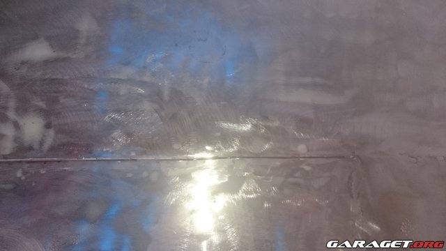

big_smile & nu en fortsättning.
Efter att syna några bucklor med hammaren & svetsade igen ett par hål jag upptäckte,
slipade jag rent hela taket från kvar varande spackel & färg, tvätta med förtunning & målade med 2k grundfärg.
Synade taket på bucklor & det ser väll inte så infernaliskt bra ut. roll
Men mycket bättre än tidigare. smile
Så härnäst så ska jag se om jag kan hamra ut dom sista bucklorna.
Har en svacka mitt på taket & det kommer sig av förstärkningen under taket inte sitter som det ska. Men det är inga mängder det svackar.
Är svårt att få till en bild så det syns bra. hmm
https://www1.garaget.org/gallery/images/106/105325/105325-5aa31612cc429d3836ae11b0a01e0254.jpg
https://www1.garaget.org/gallery/images/106/105325/105325-494fb52e2298e682d27d0e52a1190977.jpg
https://www1.garaget.org/gallery/images/106/105325/105325-b3558b36feb9b606acb14a48a0f525f0.jpg
Hade lite tur idag pga att det blåste lite så höll sig flugor & andra flygfän bort från färgen. big_smile
& fortsättning följer. big_smile
Ingenting är omöjligt, det omöjliga tar bara lite längre tid. ;)
2 343 Inlägg
10 juli 2016
#1138
Gillas skarpt 👍
Jag körde hammare mot mothåll för att sträcka plåten där jag fått svackor. Inga hårda slagit men jädrans många.
2 517 Inlägg
10 juli 2016
#1139
MR_T skrev:
Gillas skarpt 👍
Tackar smile, bucklorna som är vid främre & bakre rutor kommer jag inte åt pga
att det sitter förstärkningar under taket. Tyvärr så blir det att spackla där. hmm
Hammaren kommer få jobba lite. tongue
310 Inlägg
10 juli 2016
#1140
Hur funkar det att värma sen kyla på bucklorna du ej kommer åt?
