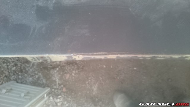

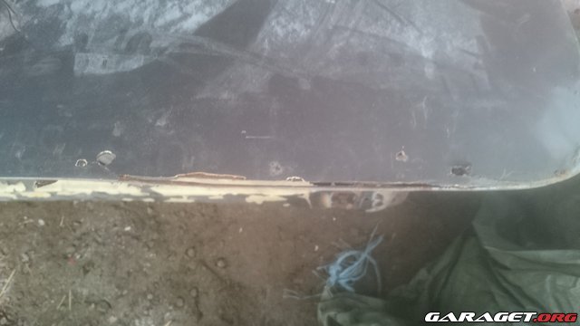

Detta är alltså luckans neder kant som är gaaaaanska kexit. hmm Med influenser av spackel här & var. tongue
https://www1.garaget.org/gallery/images/106/105325/105325-cfc078217eb30134f3f2a77176222ed8.jpg
https://www1.garaget.org/gallery/images/106/105325/105325-d0f5aa5b97ac9c4b762afce6dd1fd8a6.jpg
https://www1.garaget.org/gallery/images/106/105325/105325-e03eccc131a3d6e182500b91d6a3cee2.jpg
https://www1.garaget.org/gallery/images/106/105325/105325-9262bf6ead9e1efe76eda164e746aad5_large.jpg
Utvändig kant, samma underkant. hmm

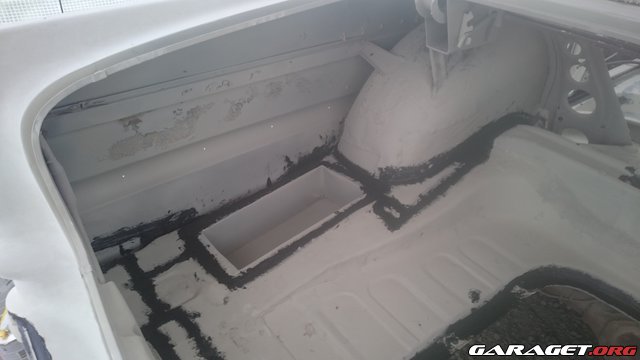

Ja, ja ni förstår nog att det blir en del att tugga på framöver. tongue Blir till att lägga några kvällar på detta.
Men eftersom jag inte har sådan fin kantvikmaskin som min bekant har så överlåter jag jobbet att bocka plåt
till honom. big_smile
Men är det någon där ute som har en bagagelucka som är i bra skick till den här modellen till salu så är jag intresserad.
Eller kan det vara någon som kan tänka sig att göra en bytesaffär? Har ju en å annan pinal som ska säljas.

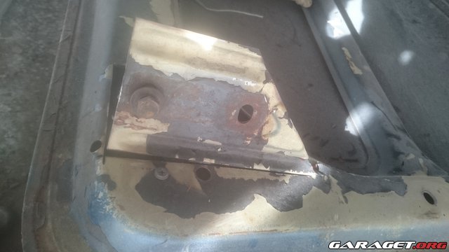

Men jag fick ju i alla fall gjort något. smile Skruven som håller bagageluckan på plats på gångjärnet var borta.
(Som mycket annat på bilen.)

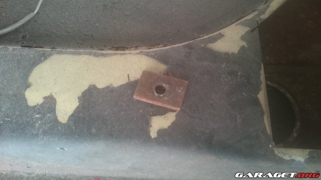

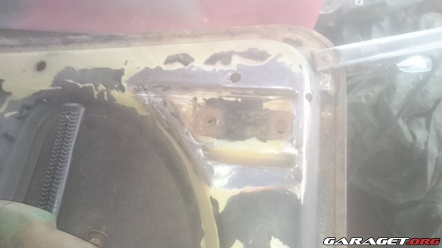

Så var man ju tvungen att kolla upp detta. Mmmmm...... hmm Var är muttern? Jo, den låg & skramlade omkring i
luckan. & vad gör man då om man inte kommer åt mutter? Jo, man använder kapen & gör sig ett titt hål. big_smile
https://www1.garaget.org/gallery/images/106/105325/105325-5b90f7c0762ec04afe7c0f71baa42ee2.jpg
& så här ser det ut i infästningen. smile
https://www1.garaget.org/gallery/images/106/105325/105325-1fbdcd98a6a4b55ed81b19c64e0f8c99.jpg
Efter att jagat runt muttern en stund med lite övertalning med ruskande så ramlade muttern ner så man kunde få tag på den.
https://www1.garaget.org/gallery/images/106/105325/105325-b1066516acb94445461348ea3122e7cc.jpg
Ett ögonblick senare så var den på plats med lite våld med polygripen
https://www1.garaget.org/gallery/images/106/105325/105325-327e3435e67e7af84d0107e5ae2960f9_large.jpg
& lite grov slipning, ska köpa lite papper till handfilen så man kommer åt ordentligt.
https://www1.garaget.org/gallery/images/106/105325/105325-cc8a8b7b699c7ecf733a0eeffe2aedb1.jpg
Blev inte så mycket mer just nu, kommer mer inom kort. big_smile

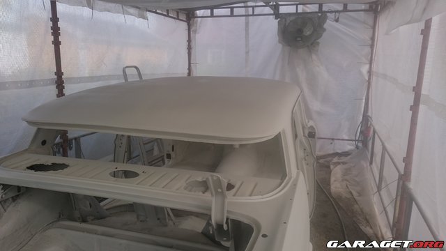

big_smile & nu något som många kanske väntat på big_smile En uppdatering big_smile
Har inte hänt så mycket..... roll Blev bara lite blästring, grundmålning, spackling & slipning.

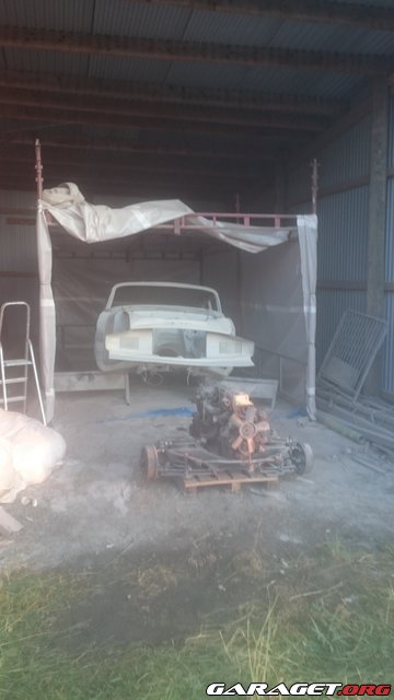

Tog mitt pick & pack ut till den bekante & riggade upp alla grejer.
https://www1.garaget.org/gallery/images/106/105325/105325-24226b230a48c6f43a3a7c11e0bc69b7_large.jpg

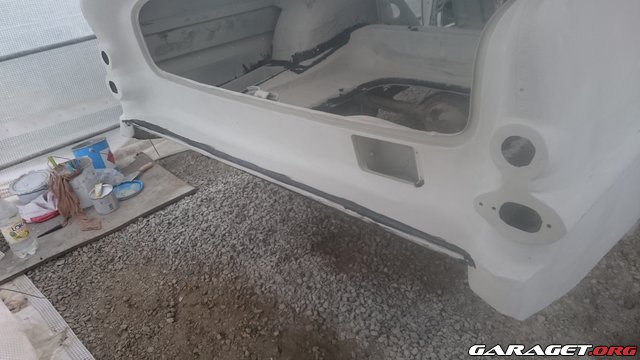

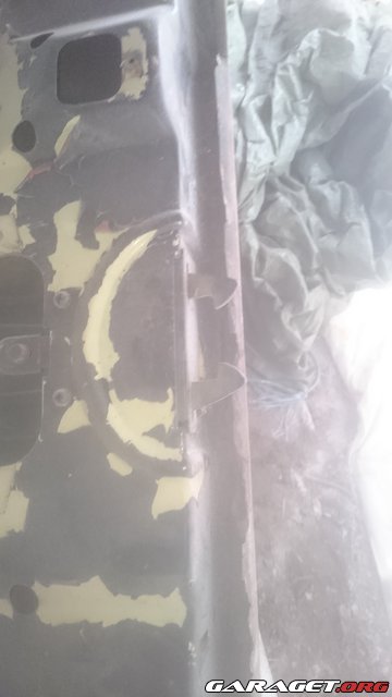

Efter blästring så blev det att gå igenom karossen & titta om det var mer svetsjobb........ hmm
https://www1.garaget.org/gallery/images/106/105325/105325-d95ddc8ca80b177a91284f7899ebef7f.jpg

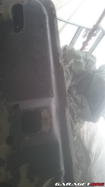

& som man brukar säga "det som göms i snö kommer upp i tö" eller hur det nu var. roll

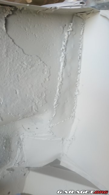

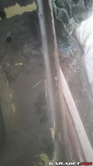

Något jag inte hade sett fören nu pga en del underredsmassa som var överkletat denna fina lagning.
https://www1.garaget.org/gallery/images/106/105325/105325-0b7974cbd987a4a306bea4dc1ec30926_large.jpg

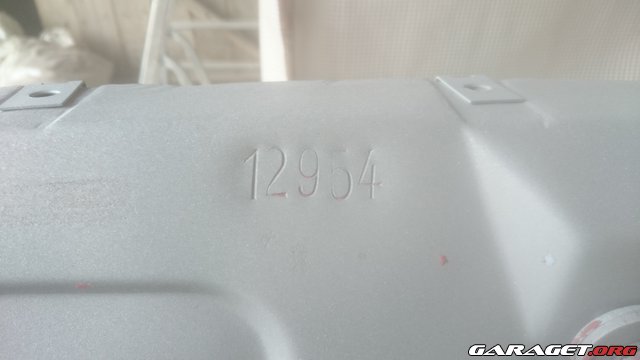

Men en positiv grej jag upptäckte var att jag fick tagit reda på var chassi numret var instansat någonstans. big_smile
På höger sida innerskärm. smile
https://www1.garaget.org/gallery/images/106/105325/105325-a65607a8c9a8c59792d9058b61d016a4.jpg

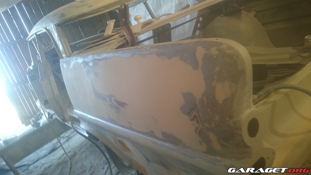

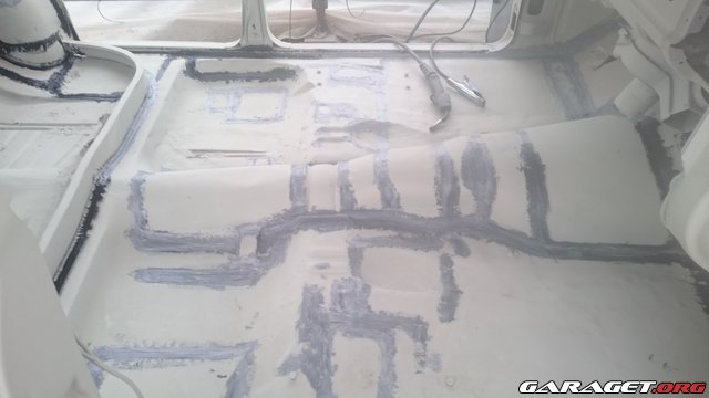

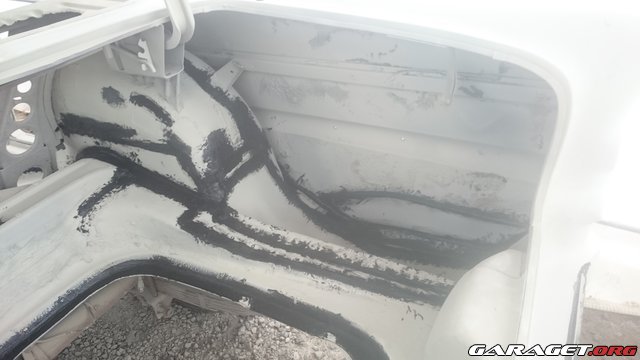

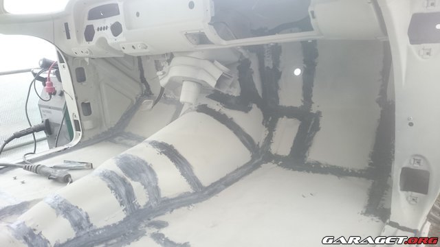

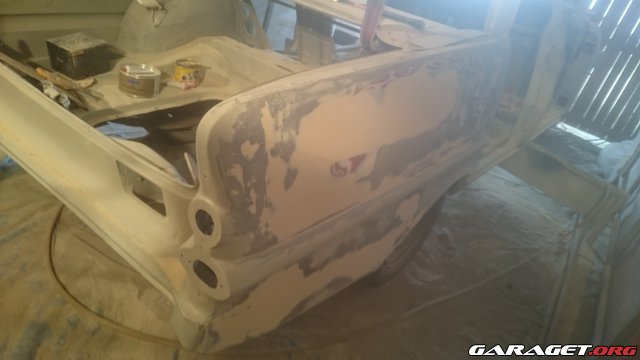

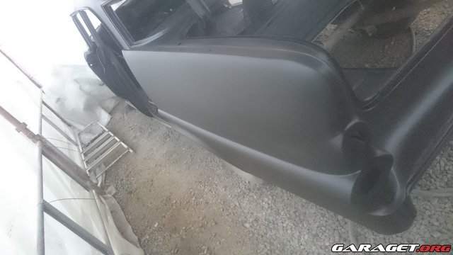

Så nu bestämde jag mig för att spackla efter grundning. Det kommer ju inte att påverka svetsningar som behöver göras på en del ställen även i golvet som jag har missat. Blästern är ju inte så förlåtande när det gäller tunngodsigt plåt & dåliga svetsar. tongue
Spacklet som är på lagt nu är inte så mycket som det ser ut, bara ungefär en bråkdel av vad som är pålagt sedan tidigare. big_smile
https://www1.garaget.org/gallery/images/106/105325/105325-c7465763f37fd1587a5fa275d3ae50e7.jpg

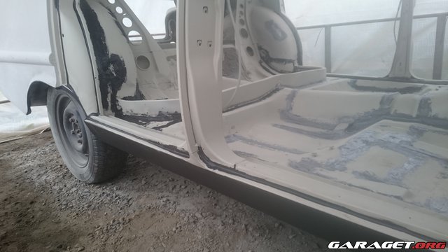

Den gråa färgen var ganska seg så det blev till att matta ner det & spackla upp runt om.
https://www1.garaget.org/gallery/images/106/105325/105325-b9c58861ad3c4e2ff0515874e9e9c482.jpg
https://www1.garaget.org/gallery/images/106/105325/105325-b1d1592129c8c89556ddb0c3e9b4df1c.jpg

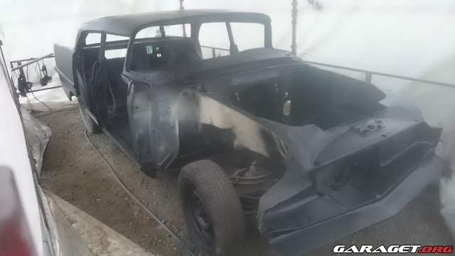

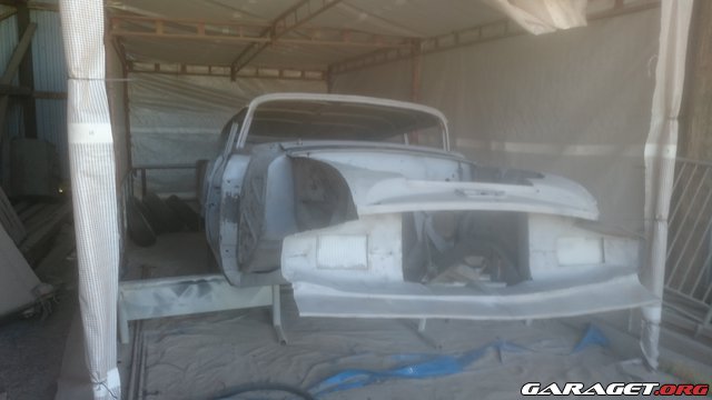

Nu blev det att dra hem karossen, blev att man inte fick stå här längre. sad
(Bara för att göra en historia vääääääääldigt kort så var det inte jag som hade grejat till detta..)
https://www1.garaget.org/gallery/images/106/105325/105325-52eaa2e1200f612b78070a34f2b6f02c.jpg
Fick ju samtidigt passa på att dela på kaross & motor. big_smile
Jag fick lite hålla-koll-hjälp när jag drog hem karossen (På mitt sidoprojekt.) på kvällen & dagen efter var det att resa upp tältet & putta in karossen på plats, MEN då kom ett skyfall utan dess like så karossen fick duscha lite. lol
https://www1.garaget.org/gallery/images/106/105325/105325-996c8a2b6c611817bf155d209895900d.jpg

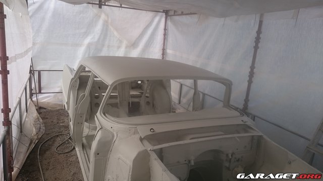

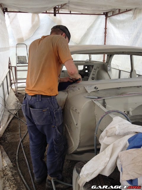

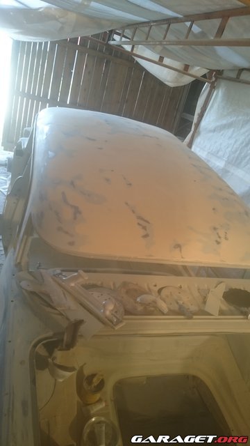

Efter att fått färdigt lilla tältet & puttat in karossen, blåst av en del vatten puttsat bort lite ytrost.
Så står den färdig för sista genomgång av spackling & få sig lite putsning av svetsen.

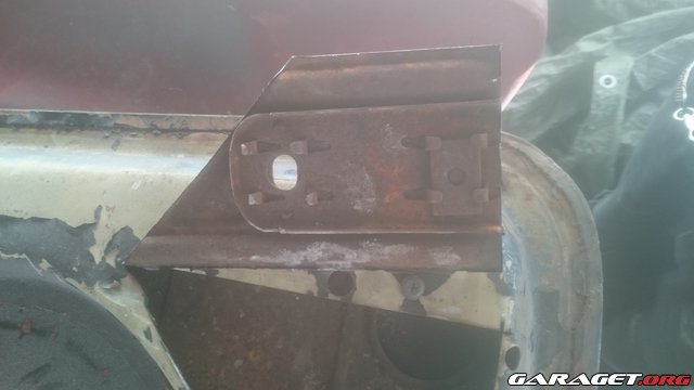

Ja just det var ju tvungen att kapa bort den dåliga plåten & åka till jobbet & kopiera den.
https://www1.garaget.org/gallery/images/106/105325/105325-f8bcc45c0b9707d15940b7952d17fc10.jpg

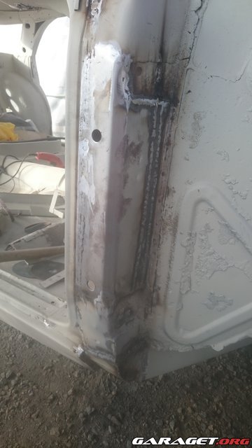

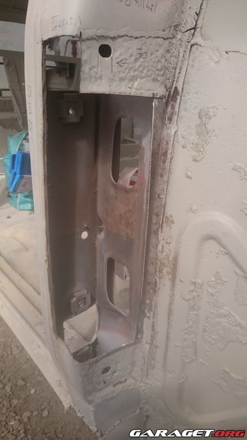

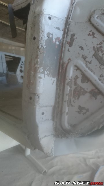

vi börjar med A-stolpen som någon hade lagat med popnit. roll Förmodligen "bara" för att komma igenom besiktningen, men min åsikt så är det ju inte bara för besiktningen man lagar grejerna på bilen.
https://www1.garaget.org/gallery/images/106/105325/105325-0b7974cbd987a4a306bea4dc1ec30926.jpg
& så här ser det ut invändigt A-stolpen. smile

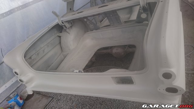

& efter att lägga en del tid & mätning som blev en liten flopp så det blev till att lägga i en fyllnadsbit. hmm
Men som allt annat så är det ju helt & bra mycket bättre än vad det har varit sedan tidigare.
https://www1.garaget.org/gallery/images/106/105325/105325-b006bab6ba41da6c0009c123c67d7a50.jpg

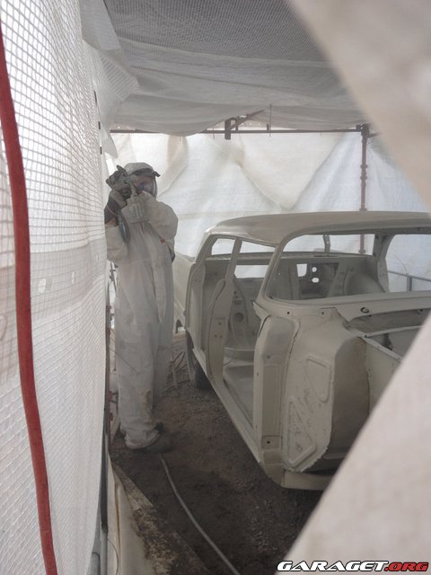

Så efter en hel del slipande & spacklande så var det ju dags för målning. (Grundmålning.)
Jag är inte någon hejare på att måla så detta ska bli kul. big_smile
Visserligen så är det inte första gången, men det är alltid roligt att se hur slutresultatet blir.
Det ska inte bli en utställnings lack, men en funktionell lack. hmm (Det får vi ju se hur detta blir. smile )
Nu är detta en "garage/tält" lack så jag räknar med att det kommer bli massa skit i färgen så det blir mellan slipningar
mellan färglagren.

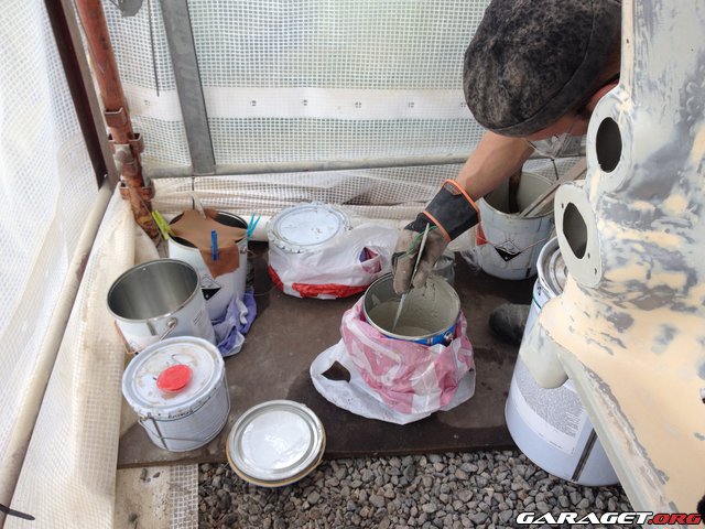

Börjar med att blanda färg. (Färg, härdare, förtunning.)
https://www1.garaget.org/gallery/images/106/105325/105325-5da9f291b19fe3d2a86ec18ab9568a8c.jpg
Sen måste man ju kolla sprutan så den fungerar som den ska.
https://www1.garaget.org/gallery/images/106/105325/105325-0416ba81d7dfcf17e6dcb66854813d81.jpg
Men hoppsan så var det lite spackel där det inte skulle vara något.
https://www1.garaget.org/gallery/images/106/105325/105325-a4f06d6864e6c2365d095dcbe314fda3.jpg

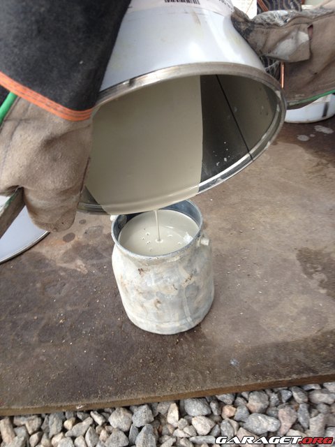

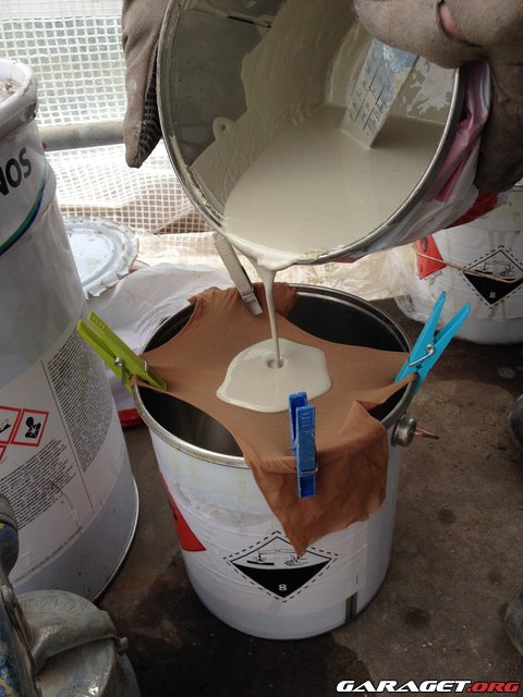

Silar färgen genom en damstrumpa för att få bort orenheter & partiklar som kan finnas i färgen.
https://www1.garaget.org/gallery/images/106/105325/105325-7b48aad6b3d4e90a62bb02df8c8ed9ba.jpg
& skickar ner det i sprutbehållaren. big_smile
https://www1.garaget.org/gallery/images/106/105325/105325-68b395b22dfdd19825639a2de331f2b7.jpg

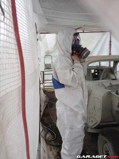

dags att rigga på sig lite utrustning.
https://www1.garaget.org/gallery/images/106/105325/105325-0c21ca532256a932669d50b76790b587.jpg

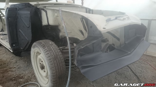

Passar på att måla lite där det behövs. (Där det inte syns så mycket.)
https://www1.garaget.org/gallery/images/106/105325/105325-ad7faf4a0889c6c1fad07751063e134d.jpg
Kollar lite på hur sprutbilden ser ut. smile
https://www1.garaget.org/gallery/images/106/105325/105325-5bed25766814e84164aa7e3100731e67.jpg

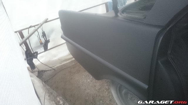

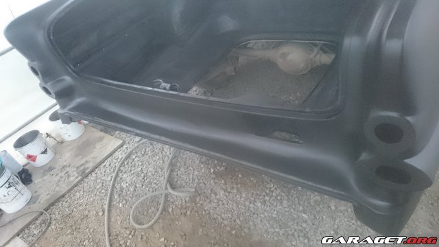

& målar på som aldrig för. tongue
https://www1.garaget.org/gallery/images/106/105325/105325-b13bbec2c94130dd04207b299dbe8ae8_large.jpg
& så pjåkigt ser du faktiskt inte ut. smile Eftersom man inte är en lackerare så får man nog vara nöjd med resultatet.
https://www1.garaget.org/gallery/images/106/105325/105325-85d47884d6e52f8f21f8516802082385.jpg
https://www1.garaget.org/gallery/images/106/105325/105325-a9abb2bfaf1350b1c16d4a03894b6954.jpg
& nu kan man se min lilla fläkt (som sitter i övre delen av tältet.) som drar ut det mesta av färgdammet som blir i luften. Jag har hängt en markvävduk framför som färgen ska fastna i. (& ja, det fungerar ganska bra.)
https://www1.garaget.org/gallery/images/106/105325/105325-7733f70a28134eb39329ba5111a866c5.jpg
https://www1.garaget.org/gallery/images/106/105325/105325-e4cb56d514c0971e5fbcb7a4fc6584e3.jpg

Kul att se att det går med lite mindre medel. Det gäller dock att ha tillgång till marken att ställa upp tältet på.
2 517 Inlägg
4 augusti 2016
#1153
lol Slå upp tältet där bilen står. Nä, skämt å sido. Det finns ju gränser för sådana grejer. roll
Ja, det är roligt att tältet fungerar, men det kräver tyvärr en del extra arbete med dammet.
Man får räkna med extra slipningar å dylikt. Men det får duga till detta projektet.
Ribban ligger inte för en showlack.
Var ute för en liten stund sedan & upptäckte en del ojämnheter på taket. sad
Får se imorgon hur mycket mer jobb jag har fått.
Ingenting är omöjligt, det omöjliga tar bara lite längre tid. ;)

big_smile Nu blev det fortsättning.
Fick på lite stenskottsskydd på fronten, A-stolparna, trösklarna, på bakskärmskanterna & lite ut i hjulhusen. tongue
Kommer att köras på med tjockflytande grejer efter målning. tongue
Om ni undrar vad som händer med undersidan bilen så kommer det i ett senare tillfälle.
https://www1.garaget.org/gallery/images/106/105325/105325-60f9f98ca7e0547d62b4ce84dc0899df.jpg
https://www1.garaget.org/gallery/images/106/105325/105325-c85eb98bc587c4a98a8cdda0c1c40549.jpg
Tog även & plaskade på med sikaflex. (Är ungefär som karosserikit.) Kladdade på alla svets & plåt skarvar så jag vet att allt är tätt.
https://www1.garaget.org/gallery/images/106/105325/105325-15a788854e3b0c94cdb868484c4a1818.jpg
https://www1.garaget.org/gallery/images/106/105325/105325-259929d5d895a1a88e61e2c84e17fd0b.jpg
https://www1.garaget.org/gallery/images/106/105325/105325-3468c7bfe4148819e498e31911182944.jpg
https://www1.garaget.org/gallery/images/106/105325/105325-c1715d0d3a69019babe0afe096639e19.jpg
https://www1.garaget.org/gallery/images/106/105325/105325-e35ad1be6fc4df240a77dfd43bfd5f29.jpg
& varför har jag kletat runt där tanken ska vara? Jo, tanken var att om det blev massa vatten, bensin eller annat blött där någon gång så finns det lite mer som tar emot än bara färg.
& efter allt detta så var jag tillbaka på ruta ett efter att målat på grundfärg igen.
lol Man måste nästan vara halv tokig för att hålla på så här. lol Men detta är ju självförvållat. tongue
& fortsättning följer. tongue

Men nu till en liten uppdatering. big_smile
Förberedelse för nästa etapp då. tongue Efter att ha stått & slipat, blåst & tvättat med förtunning så var det dags att
ytmåla. tongue Blev ju nästan bra. hmm
(Bilderna blev lite suddiga.)
https://www1.garaget.org/gallery/images/106/105325/105325-77f7f2ae8a6a30bac0463cee38b79ed4.jpg
https://www1.garaget.org/gallery/images/106/105325/105325-0d57987bb4936e7bd9ced4c75e97e800.jpg
https://www1.garaget.org/gallery/images/106/105325/105325-0e2da1edd6502fe73ffe2db070419541.jpg
https://www1.garaget.org/gallery/images/106/105325/105325-66f165a183a3d1b81222c72302f7da5d.jpg
När jag målade taket så fick jag se att det kom droppar ifrån koppen på sprutan. roll & landade på taket..............
tog en trasa & svepte av lite försiktigt, blåste på lite ny färg i omgångar & byggde upp ett litet lager just där, blev väll så där. hmm
Så nu får vi se hur vädret blir imorgon, skulle ta & blåsa rätt så häftigt i området vi bor, blir det så man kan stå i tältet så blir det att slipa på taket.
Uppdatering följer. big_smile
