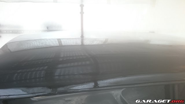

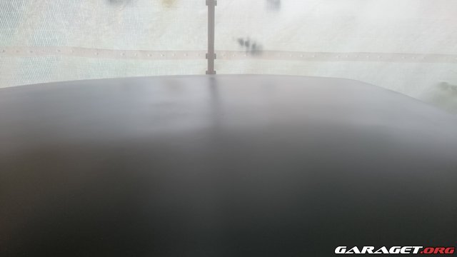

big_smile & nu kommer en vidare uppdatering........
Jag hade ju lite problem med sprutan i går....... droppade ifrån koppen rakt på taket mad blev att slipa & greja till detta innan man skulle till att måla.
Men nu skaffade jag mig en universal grej som man kan köpa i vilken affär som hällst. big_smile
https://www1.garaget.org/gallery/images/106/105325/105325-a99a4bab42cea3ae35fbb6be1d6bcf5e.jpg
En 3 liters fryspåse & två gummiband. tongue & då var det problemet ur världen. big_smile
Efter att blåst på ett par varv på taket så blev det rätt så hyggligt.
https://www1.garaget.org/gallery/images/106/105325/105325-1b3122f0b72bc290eb5bbde6e74135c8.jpg
https://www1.garaget.org/gallery/images/106/105325/105325-24043ede4129835104821e7e396650ef.jpg
https://www1.garaget.org/gallery/images/106/105325/105325-d280e1953cd327379cb23d88bb59f4b3.jpg
Det ramlade ner ett par små grejer från taket, men det är inte värre än att man kan pilla bort med lite slippapper.
Jag passade på att måla fälgarna (syns en skymt av dom på första & andra bilden), gångjärnen till huven & fästena till främre kofångare åxå dom grejerna blev rätt så hyggliga.
Är som sagt inget proffs verk av något slag, men får säga att detta blev ju bättre än vad hade väntat mig ifrån början.smile
Imorgon blir det matterad klarlackar dax. big_smile Så nu får vi se hur det blir. Spännande........ tongue
Uppdatering följer. big_smile

big_smile & nu fortsätter uppdateringen.
Lite matterad klarlacksmålning då....... hmm Nu kan man se hur mycket skit som lägger sig på taket.
Det blir till att ta sig ett par dagar att putsa av taket & bakskärmarna. sad
Men, men här kommer lite bilder i alla fall.
precis fått på klarlacken.
https://www1.garaget.org/gallery/images/106/105325/105325-578de7a39b44176c4d7004411cb16e16.jpg
Taket är ju inte det roligaste att måla pga det är stor yta & axeln domnar bort efter ett tag.
https://www1.garaget.org/gallery/images/106/105325/105325-4dadcdcbc7b3e6b3765ca73dae8f6c5b.jpg
Bakskärmarna blev något bättre, men mobilkameran har lite dålig skärpa + att jag tar i motljus.
https://www1.garaget.org/gallery/images/106/105325/105325-77ac201910e0d61d13e333793788c48f.jpg
Asch, ni får ta det som det är. Bilderna på bakskärmen blev inte så bra.
För övrigt så sitter jag nu & väntar på att klarlacken ska torka så jag kan gå ut & titta på vad jag har gjort för fel.
Det jag vet nu så har jag rinn på tre ställen, en på taket, en på ovansidan ena bakskärmen & en vid utbuktningen vid kromlisten på andra skärmen. hmm
Är det någon som har några bra tips på hur man bäst & lättast får bort rinn & annat skit från klarlack utan att skada målningen i säg?
Efter detta så är det "bara" att få på tjockflytande underredsmassa under bilen efter att mosat på med sika på alla skarvar.
Men för övrigt blev det ungefär som det var tänkt från början. big_smile Man är ju faktiskt bara en glad amatör. smile
Kommentera gärna. big_smile Blir såååååå glad med lite respons. big_smile
Fortsättning följer. big_smile

Jädrans vad du slitit och trevligt blir det. Kan inte du komma och jobba på min bil ett tag så jag också får lite fart på bygget.
Slipa ber rinning med 600 våtslip tills det just blir jämt och gå på med 1000, 1500 våtslip, eventuellt 2000 sedan polera, först med en grov kräm och sedan med en fin.
Är det en jobbig rinning kan du köra på lite finspackel som stöd för att inte slipa bort all lack på sidorna, när man slipat bort rinningen har man ju även slipat bort spacklet. Du måste ha kloss när du slipar. Ingen stor tegelsten utan något litet så du hat 100% koll när du slipar.

big_smile Tackar. Skulle kunna putsa lite på din bil åxå, men dygnet har bara 24 timmar.
Tusen tack för tipset med slipningen. smile  Kommer att ta upp detta om någon vecka eller så när jag är färdig med dörrar & annat som står & väntar på förberedelse för målning.
Jag är bara glad att jag hunnit med karossen i år. tongue Frun & barnen behöver lite uppmärksamhet åxå. roll
