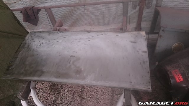

big_smile & nu en vidare fortsättning av dörrar & annat små plock.
Blev så där med fototagning, var mer intresserad av att få färdigt idag.
Men i alla fall så fick jag ordnat till tältet så det blev mindre vatten i tältet när det regnar. smile

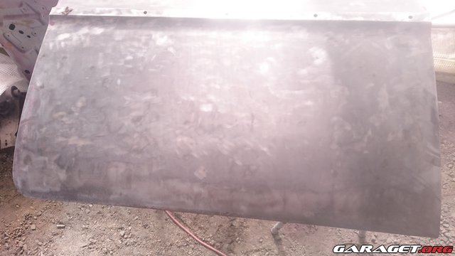

Började med en av dom "nya" dörrarna, förardörren, men så upptäckte jag något som jag inte tänkt på sedan tidigare. mad
Dörren var redigt intryckt mitt på dörrbladet. hmm Hur man kunnat missa det..... roll
Så alternativen jag hade var att undersöka min första dörr som hängt med sedan jag köpte bilen o kolla om den
var hygglig i skick & om det gick att rädda den i så fall, men stommen var ju inte det bästa. sad
Nästa alternativ var att undersöka om skälva bladet på dörren var ok. Så det inte var massa spackel på hela dörren som det har varit på karossen sedan tidigare. roll
https://www1.garaget.org/gallery/images/106/105325/105325-c3598d4625cc05f0a0e94639b341a31b.jpg
Jag hade lite tur ändå. Var inte så mycket spackel faktiskt. big_smile Hurra, den tar jag.

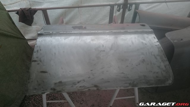

Så nu blev planerna ändrade. Jag tar & sprättar upp dörrarna & bytar skinnet på den "nya" dörren.
Började med att sprätta upp den gammla dörren vid hålen där kromlisten ska sitta, syns minst där om skarven inte blir 100%:ig.
& får då ett skinn jag kan använda. tongue
https://www1.garaget.org/gallery/images/106/105325/105325-fe522ca37bcb4e64b06af8b07ad30eb4.jpg
https://www1.garaget.org/gallery/images/106/105325/105325-f2ee43e6d3d21ed1aef5b8ff37a20911.jpg

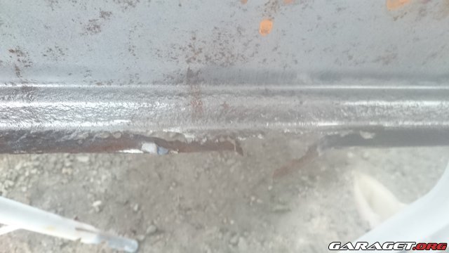

Drog upp falskanten & polerade bort en del skit & plåt rester.
https://www1.garaget.org/gallery/images/106/105325/105325-0c4114775456b9719f16ad268060b268.jpg
Slipade sedan runt kanten på den "nya" dörren & får då blottat plåtkanten under skinnet.
https://www1.garaget.org/gallery/images/106/105325/105325-e5e5772418563cc2b80ba338797017a5.jpg
Kapade upp den "nya" dörren under det mått som jag tagit ut från den gammla dörren.
https://www1.garaget.org/gallery/images/106/105325/105325-926b32f368573389bef1c131288f40a7.jpg
Hjälpte till lite med kniven så skinnet lossade.
https://www1.garaget.org/gallery/images/106/105325/105325-6ba70176a151072d01ccbf390434de14.jpg
Hittade lite hål i plåtkanten så det var ju "bara" att börja laga då.
https://www1.garaget.org/gallery/images/106/105325/105325-243301d0ddbdfebfd9b7438e73db5c01.jpg
https://www1.garaget.org/gallery/images/106/105325/105325-39e53efd18d3d5ad0a5a36e9f861324a.jpg

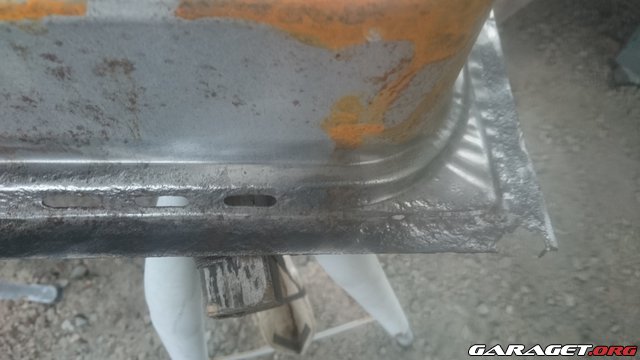

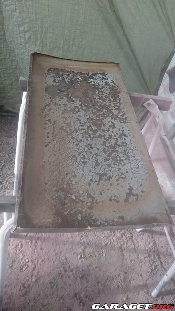

big_smile Vi fortsätter med uppdatering.
Med den andra dörren.....

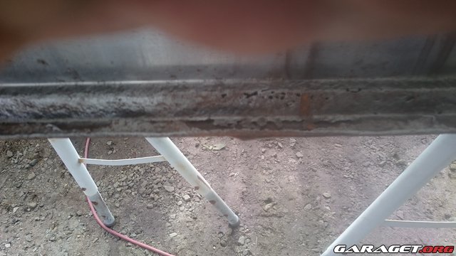

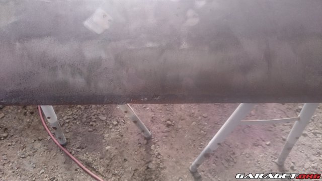

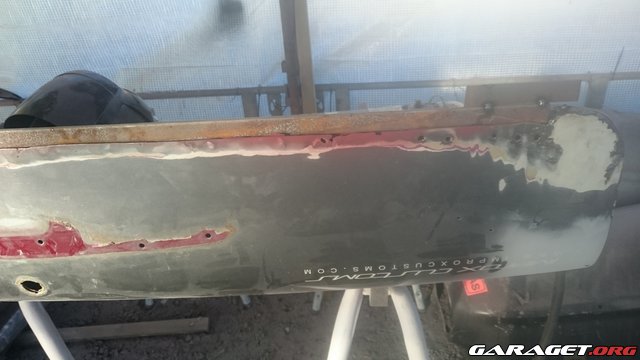

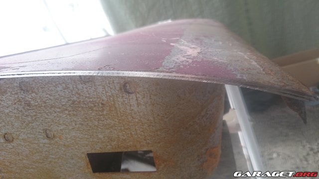

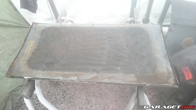

Efter att stålborstat bort massa ytrost & annat skit som satt på så upptäckte jag att undersidan av dörren inte var så bra som jag hade trott.......
https://www1.garaget.org/gallery/images/106/105325/105325-2cb4623d8e7e61eb3a3f18af1c3a55dd.jpg
https://www1.garaget.org/gallery/images/106/105325/105325-406e9a853753eccab9d66408ce9adac9.jpg
https://www1.garaget.org/gallery/images/106/105325/105325-237239182c760cc78849bb6a10017044.jpg
https://www1.garaget.org/gallery/images/106/105325/105325-709790d032717c6873a0736365c743d7.jpg
& eftersom jag inte hade någon bockad plåt som var avsedd till detta så blev det att gå på bakluckan igen. Som jag trodde "bara" var till att byta falsen på, men det blev betydligt mer att ta i.

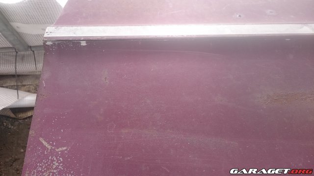

Kanten var så dålig så det var till att märka upp var hela kanten gick.
https://www1.garaget.org/gallery/images/106/105325/105325-00c522e2c9001b7fad97680e9a596632.jpg

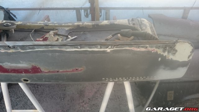

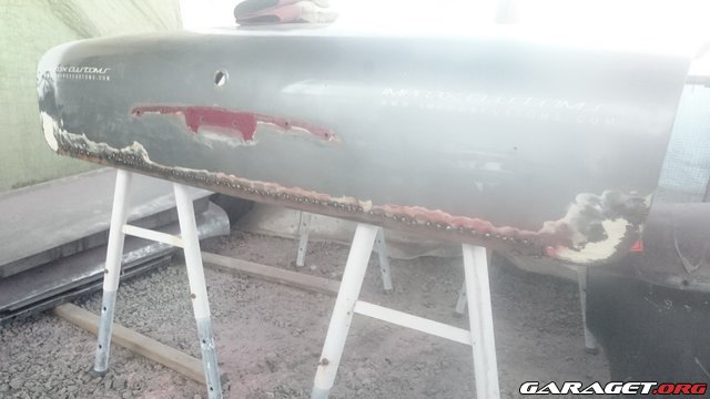

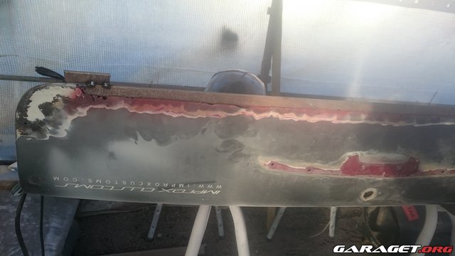

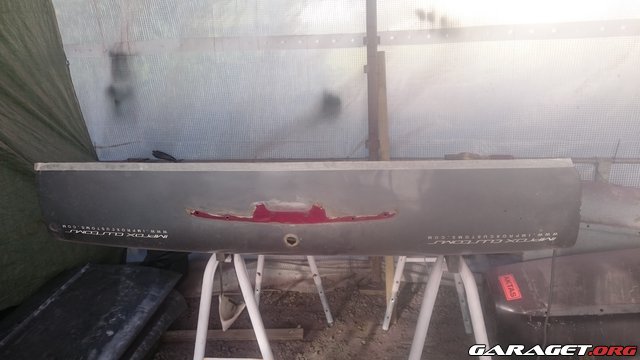

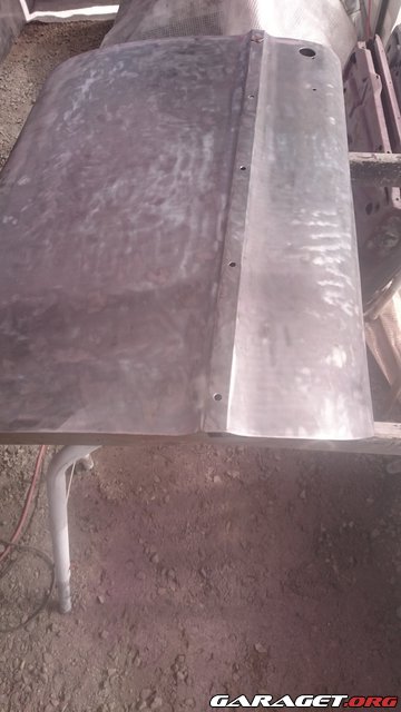

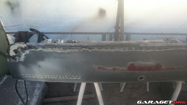

Efter att kapat bort kanten på baksidan & näst fast den nya plåten så var det ju bara kapa bort den yttre plåtfalsen.
När jag skulle måtta upp & skära till plåten jag fått till bockad så upptäckte jag något som det inte har saknats i denna bil. lol MER SPACKEL. (Som var lagt utanpå rosten.)
https://www1.garaget.org/gallery/images/106/105325/105325-c51ee51813e1aedb8641d2027fbd2805.jpg
https://www1.garaget.org/gallery/images/106/105325/105325-44a1b0ea95fc88902315516f0f812e1c.jpg
roll behöver jag skriva något om sådana lagningar?
Men det är bara att svälja det sura äpplet & fortsätta.

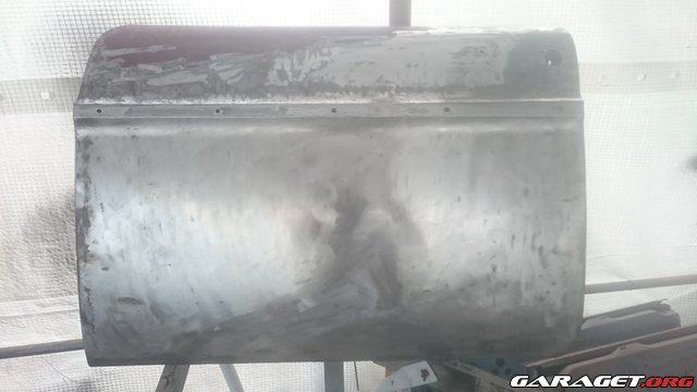

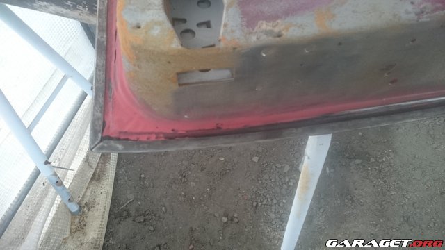

Näste upp ett par plåt på varje sida om den bockade plåten för att få den i nivå.
Efter att jag grundat baksidan & tryckt i sikaflex för att få det tätt.
https://www1.garaget.org/gallery/images/106/105325/105325-7a81e99af16fab515b7e3fdd63a7757b.jpg
https://www1.garaget.org/gallery/images/106/105325/105325-98b21a50fc32059850937dfcf98f4ebd.jpg
Slipat, kapat, passat in & näst på en del. Tyvärr så blev jag inte färdig idag, men det blev ungefär så här.
https://www1.garaget.org/gallery/images/106/105325/105325-c6de6d20e67364c44d30dd7244a04adc.jpg
