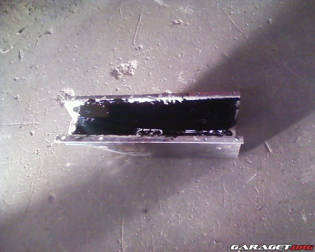

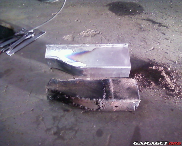

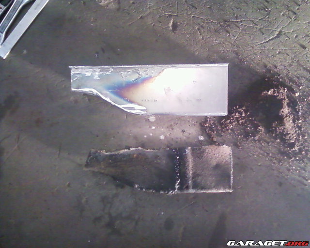

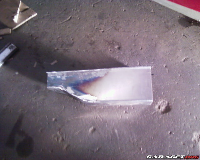

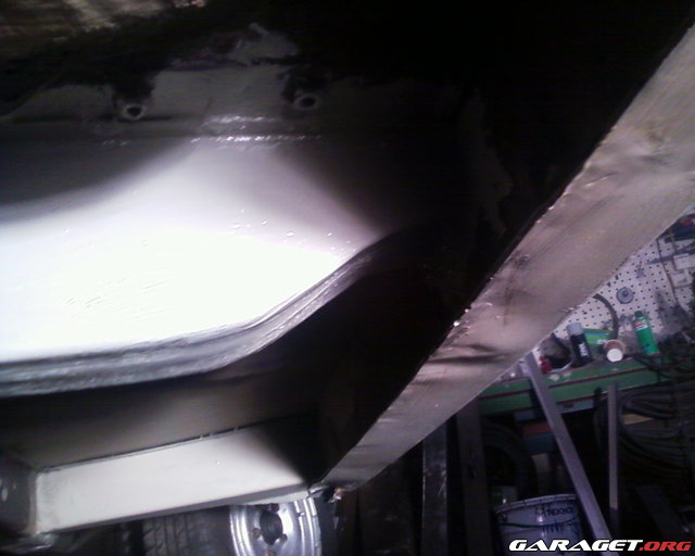

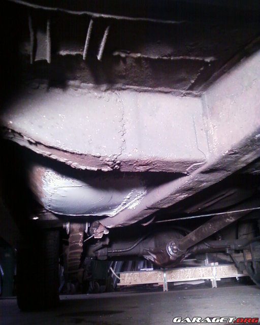

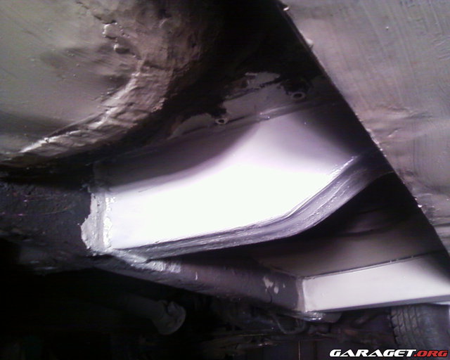

big_smile Dags för lite uppdatering igen big_smile
Har lagt några timmar på en balk idag tongue
Såg ut så här hmm lövtunt som vanligt roll & dubbel plåt hmm
https://www1.garaget.org/gallery/images/106/105325/105325-bc3b85101034de393150875098b40b44.jpg
& efter att gjort en mall av papp, så blir det så här  tongue
https://www1.garaget.org/gallery/images/106/105325/105325-68526df2887e2002d8592e6def1e1d8d.jpg
& efter att skurit ner den gammla balken & jämfört
https://www1.garaget.org/gallery/images/106/105325/105325-fcc4b6e47beadbd567dc5c1c36794124.jpg
Så verkade det som dom stämmer överens ganska skapligt tongue
https://www1.garaget.org/gallery/images/106/105325/105325-896cc703202d85aaf133ecf24f064cda.jpg
Efter att kollat & måttat så behöver man lite grundfärg & underredsmassa i balken
https://www1.garaget.org/gallery/images/106/105325/105325-898414976dd7995a64c5891d7beb644c.jpg
Sen tog det inte så lång tid att få balken på plats tongue
https://www1.garaget.org/gallery/images/106/105325/105325-4f020ac5deb61352aaa4b7b41d873bba.jpg
https://www1.garaget.org/gallery/images/106/105325/105325-d66882685a30a124400227192359f9da.jpg

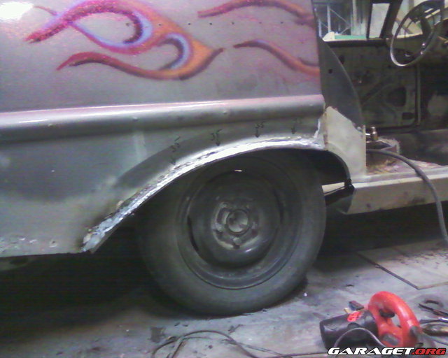

big_smile en uppdatering igen då big_smile

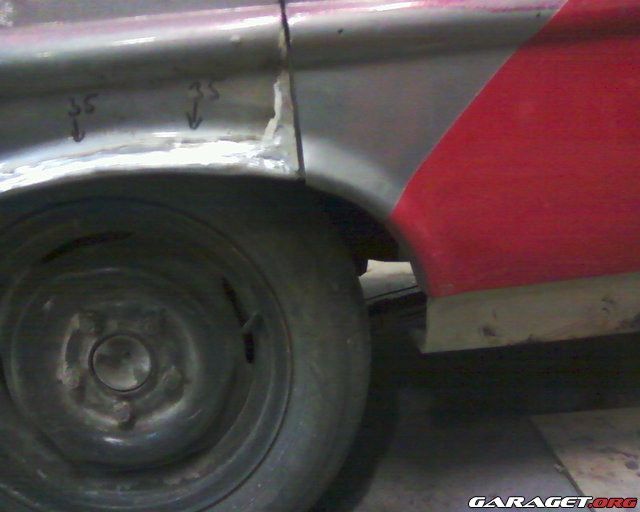

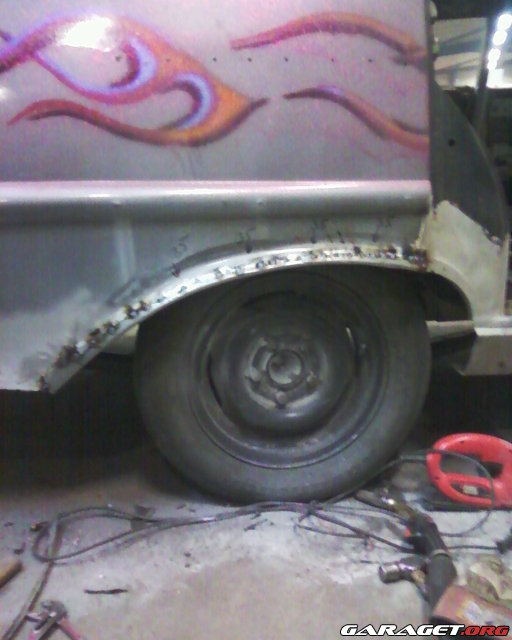

Denna gång så blir det ingen ligga-under-bilen-bilder utan skärm bilder tongue
Efter som höger bak skärm inte var så roll bra så blev det att byta ut den nedre delen hmm
Kan vara lite svår att få tag på ekonomiplåt till denna modellen, så det blev att göra en själv tongue istället
Först lite uppmätning & sådant man behöver för att det ska bli rätt avstånd & dyligt sedan kapa
https://www1.garaget.org/gallery/images/106/105325/105325-de84b1dc6a3674697e70ac5b122222f5_large.jpg
Efter att tillbringa en del tid på att knacka till skärmkanten & måttat in & näst upp
https://www1.garaget.org/gallery/images/106/105325/105325-d19670d1fb5d6cd8d7e2083a8c8721d5.jpg
Efter lite slipning
https://www1.garaget.org/gallery/images/106/105325/105325-52b6c37962bb8c8edf1e334c2d52ffea.jpg
det som var kvar innan jag började kapa i skärmen roll
https://www1.garaget.org/gallery/images/106/105325/105325-621545c7571cdfb0f01be0bc203b3617.jpg
& hur det ser ut efter att jag svetst & slipat färdigt big_smile
https://www1.garaget.org/gallery/images/106/105325/105325-f64642af9438c0a0362d647181c391d6.jpg
