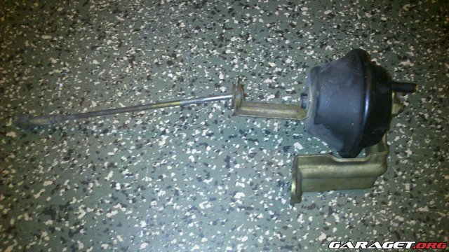

Ja precis. Det jag vill veta är ju då vart vajern ska sitta, och om det är något stag som på bilden som Tommy la upp.

Vajern ska väl antagligen sitta i gasspjället. Staget gör samma sak.

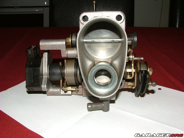

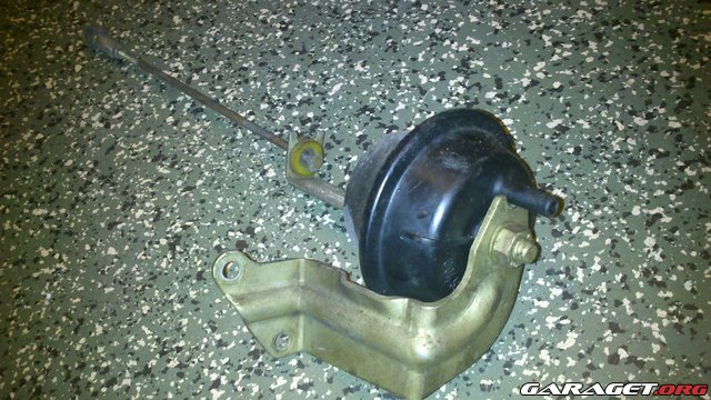

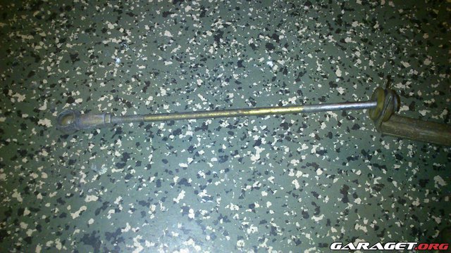

Bild på vakumklockan med stag. Har några lösa såg jag.. Ingen bild på spjällhuset dock men om du kollar på dessa bilder så ser du att det är en sån där "kula" på spjällhuset där gasvajern sitter, dit trycks staget fast. Vakumklockan sitter sen fastskruvad i insuget.
https://www1.garaget.org/gallery/images/28/27325/27325-fe8728a0dae7c3d2f7ecc07f03e55ce3.jpg
https://www1.garaget.org/gallery/images/28/27325/27325-4febdf4f98ab85dde1145b51c499ba6b.jpg
https://www1.garaget.org/gallery/images/28/27325/27325-25702b9d8eb20948c11be4a1e31d378f.jpg
Detta är INTE ett spjällhus från en NG/NF motor eller en 2.3E alls utan en 2.0. Men här ser du kulan som staget fästs i.
https://www1.garaget.org/gallery/images/28/27325/27325-af3fa43d101ee7917e2036b8708aef53.jpg

Okej nu är jag med. På gasspjället på min så finns det ingen plats för någon mera vajer, men kulan finns i alla fall. Man skulle väl kanske kunna göra en öggla för att hålla fast vajern i rätt läge framför kulan och sen fästa vajern på kulan på något sätt.
