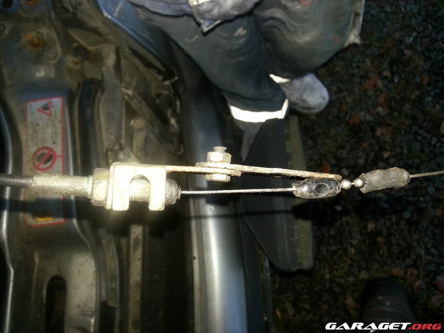

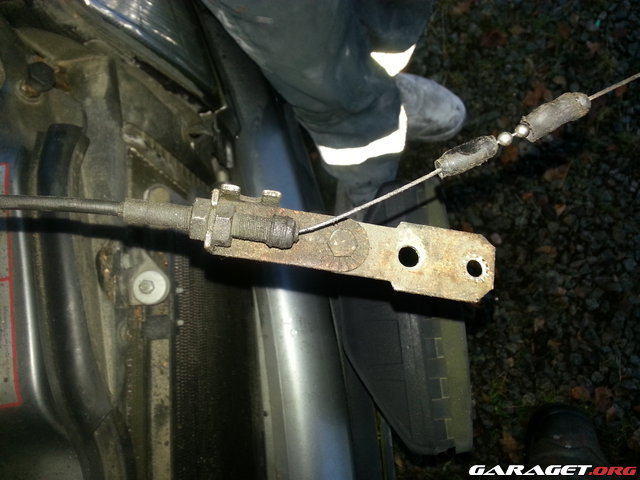

Ge mig några minuter här så ska jag rota fram bilden jag har på hur fästet ser ut på min smile
Avstängd
10 388 Inlägg
6 november 2012
"Några minuter" är lite luddigt wink
Men, here we go, så här ser vajerhållaren ut på reservdelsbilen;
https://www1.garaget.org/gallery/images/161/160301/160301-f917f34354ccdccc816a4a5373a0c3f8.jpg
https://www1.garaget.org/gallery/images/161/160301/160301-12859a8ea3d04f84720f74b46cbc8021.jpg
