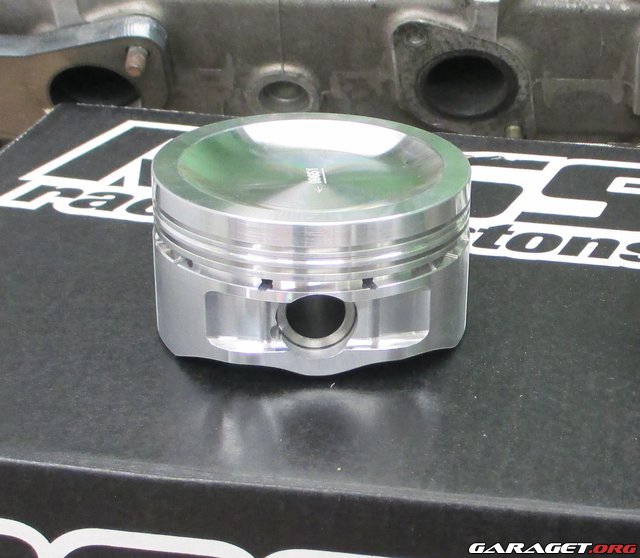

Finns 4st kolvar över om någon är intresserad;
90,7mm borr
31mm komphöjd
22mm kolvbult
1,5 + 1,5 + 3mm ringar
16cc disch
Offset kolvbult.
Spiral lock
Ringar och kolvbult ingår.
https://www1.garaget.org/gallery/images/127/126202/126202-cd34d373de946590ffa88aa9fd40718a.jpg

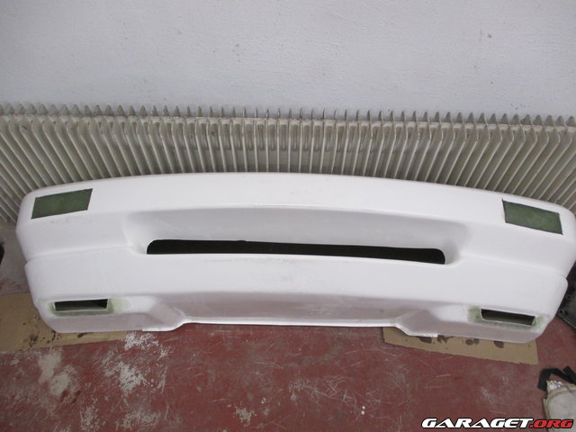

Tjaha då vart det lite plastat i alla fall då, är ju ett jävla sattyg att kapa å slipa i.
Började med framspoilern, tog upp 2 nya hål för LED ljusen i nederkanten och plastade upp runt lamporna...vart riktigt bra, ska bara spacklas upp lite mera i radierna. Sen plastade jag även igen dom gamla blinkershålen.
Kommer att få plats med dom mellan huvudbelysning och spoilern...
https://www1.garaget.org/gallery/images/127/126202/126202-98cfe5c1ecf53ad34d7d8f817f952a35.jpg

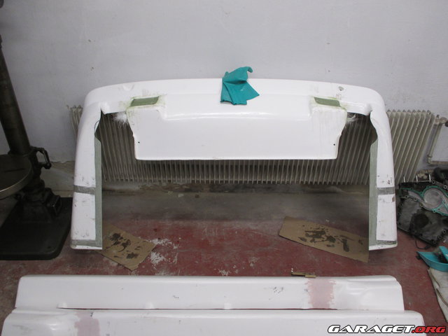

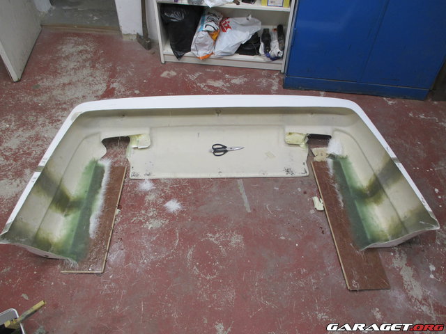

Sen tog jag ett tag på bakspoilern med, plastade upp rund avgashålen sen var jag även tvungen att förlänga lite undertill på sidorna. Räckte inte riktigt fram till plåten.
Ska bara peta bort all fogskum runt avgasutsläppen, behövs lite mera glasfiber där runt
https://www1.garaget.org/gallery/images/127/126202/126202-fa1b3684ec194c9a2713b63c6fff0dc8.jpg

Äntligen så är bakspoilern färdigplastd och det mesta kapat, är som sagt inte kul att kapa å slipa i glasfibern...
Nu ska det bara spacklas up och slipas....
https://www1.garaget.org/gallery/images/127/126202/126202-c8e33f714e965504ea6d9f42928e1527.jpg
Färdigplastat :-)

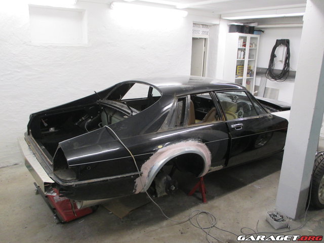

Med det gjort så var det väl inget kvar än att börja strippa bilen inför lackering då....
Vart riktigt glad då rutramarna var i riktigt bra skick, ingen rost alls att tala om.
Bara 2 små hål vid bakre sidorutan men dom visste jag redan om.
Var rädd att hela den nedre kanten skulle vara borta men rosten hade hållit sig undan ganska bra.
Kan ju bero på att någon tidigare ägare använt rikligt med silicon runt rutorna....
https://www1.garaget.org/gallery/images/127/126202/126202-dcd559f6e74597ddfab794e6e1d5f1d9.jpg
strippning inför lackering
Funderar på att skärma av ena halvan av garaget och ha det som lackbås och använda svetsutsuget för ventilation.

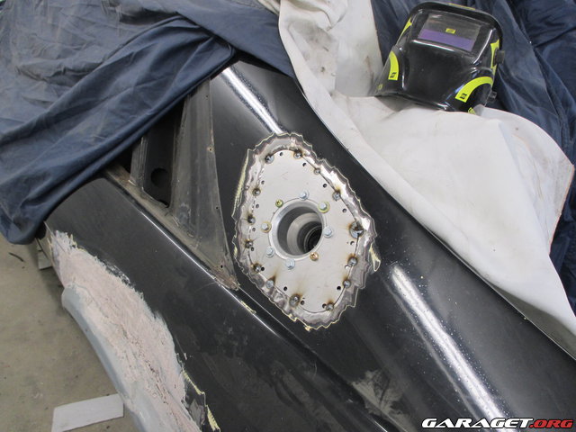

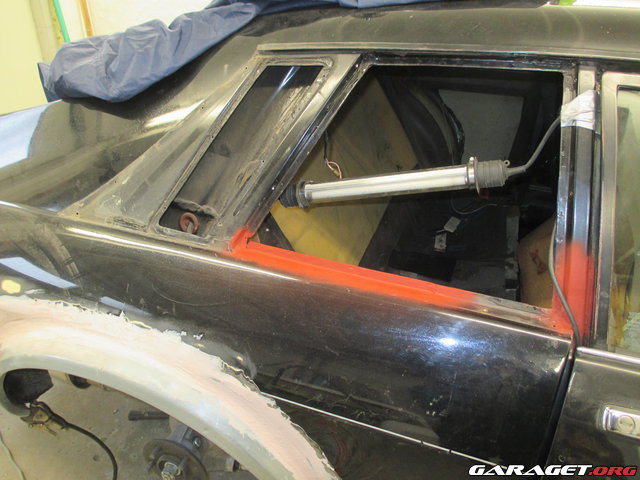

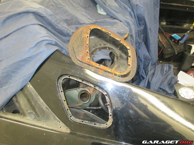

Ja då så har man fått lite gjort i alla fall.
Har lagat rut-ramen till sidorutan, den var så pass dålig i nederkanten att jag fick lov att byta den..
https://www1.garaget.org/gallery/images/127/126202/126202-e83b9e5b20ca97f784b5a5cbe56daf05.jpg

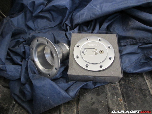

Skaffade sen ett lite roligare tanklock
https://www1.garaget.org/gallery/images/127/126202/126202-a6b3ca9794a5e9c3cafcf1df9c27debc.jpg
https://www1.garaget.org/gallery/images/127/126202/126202-5ebfb525d3b9e18a5fe078299b4c811c.jpg
https://www1.garaget.org/gallery/images/127/126202/126202-1ff6f23b3b1c08590c2e3d34601a8991.jpg
Lagade sen upp lite hål som var kvar på vänstersidan så nu kan jag äntligen rulla undan svetsen....
Senast redigerat av swejag (3 april 2016)

Blir bra det här smile
1 011 Inlägg
3 april 2016
#319
HAha Tobbe ställ inte undan svetsen än, du hittar säkert mer , snyggt  jobb än så länge/Leif
304 Inlägg
4 april 2016
#320
Nähä du faan finns inge mera rost nu som ska svetsas :-)
