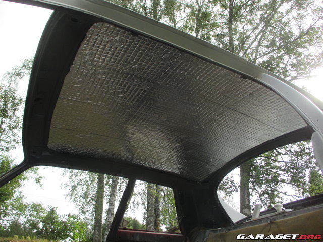

ska ha dit sådana här plattor...
https://www1.garaget.org/gallery/images/127/126202/126202-37f7f8abee24457f22b9339755f115f9.jpg

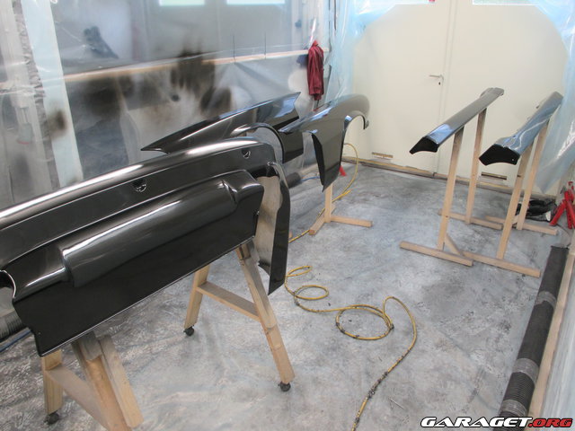

en batch till lackad....tyvärr blev det lite rinningar på skärmarna så får matta ner och lägga ny klarlack på dom

Ja det är en bra dämp matta det smile
304 Inlägg
16 augusti 2016
#367
Precis....sen gick det ju mycket bättre att slipa taket med maskin utan att hela jävla taket vibrerar big_smile
Köpte en stor låda med 40 plattor på rea, kvadratmeter priset blev då samma som Biltemas plattor...

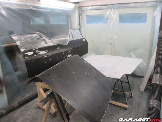

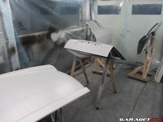

Häxan surtant levererade bakläxan i helgen....
Slipgrund ska inte slipas med en gammal oscillerande maskin med en stenhård platta och 320 papper.
När jag la basen på dörrarna och bakluckan så lyste sliprosor och sliprepor igenom ordentligt...
Fanns inte så mycket mer att slipa på heller innan man var nere i grundfärgen.
Vart till att matta ner och lägga på ny slipgrund då.
Då jag kört med maskinen på huven med så fick den med ett par nya varav med slipgrund.
HALL OF SHAME mad
https://www1.garaget.org/gallery/images/127/126202/126202-f132124b935f1fb0904c445ec463619e.jpg
Fixat......
https://www1.garaget.org/gallery/images/127/126202/126202-a8f500035143e60074ee068c1f16f63a.jpg

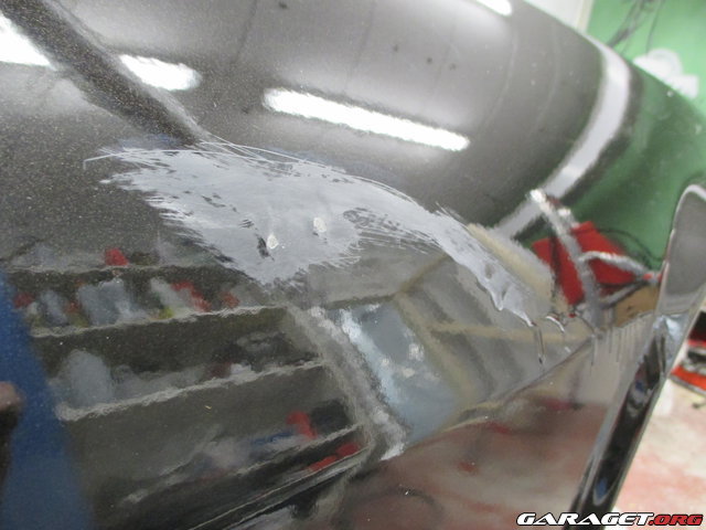

Fick ju ett par ordentliga rinningar på skärmarna.....
Dom brukar kunna vara lite jobbiga att slipa bort men hittade ett jävligt bra tips på ett lack-forum.
Istället för att slipa bort dom tar man ett rakblad som man drar ett varv maskeringstejp på ytterkanterna.
då har man bara en liten del av bladet blottat i mitten.
Tejpen funkar som distans så man bara skaver bort skälva rinningen.
Tabbade mig lite då lacken inte hunnit härda igen ordentligt så släppte helt på 2 ställen....
Ingen fara med det då skärmarna ska slipas ner igen då klarlacken vart riktigt pissig
https://www1.garaget.org/gallery/images/127/126202/126202-ede6fe236a8cd9d8f2313996ee9bdc2d.jpg

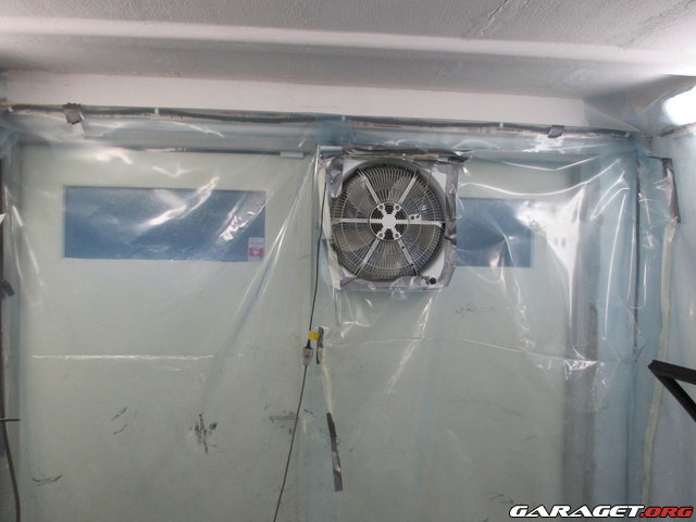

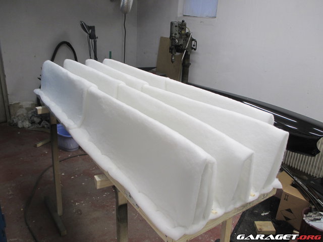

Hade lite bekymmer med att ventilationen inte var tillräcklig när man la basen och klarlacken.
Tog på tok för lång tid att få dän färgröken så satte in en fläkt i ena garageports öppningen.
https://www1.garaget.org/gallery/images/127/126202/126202-05528460a1d4ac164d830cd0f70a8164.jpg
Funkade fin fint men vart som en jävla tornado inne i boxen....
Och om inte det var nog med det så den här jävla syntet vadden jag använde som filter pallade inte luftdraget och började släppa ifrån sig fiber....
Som tur var klarade sig bakluckan och dörrarna riktigt skapligt men huvjäveln såg ut som den var flockad.....
Så Filterdörr V3. nu med riktig filterduk i klass G4.......
https://www1.garaget.org/gallery/images/127/126202/126202-a2de26ae22166191e2052e28655fafec.jpg

Testkörde igen med fläktarna och nu blir det nog bra...lagom luftdrag i boxen och inget skit som kommer genom filtret eller släpper ifrån det.
G4 ska ta allt större än 10 micron och tydligen vad man använder i lackboxar vad jag kunnat hitta på nätet
