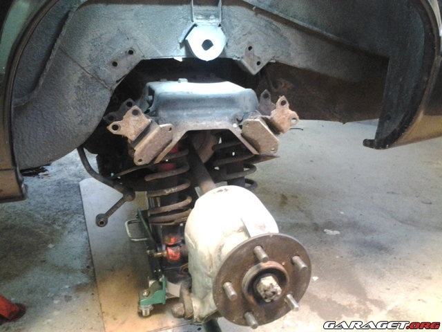

Var ut å skruva lite helgen. Bestämde mig för att plocka ur hela bakaxeln istället för att ligga under bilen och försöka ta loss bromoken.
Är ju inte så mycker som behöver lossas faktiskt, tog nog bara 4timmar i lugn takt att få ur den
Var en jäkla tur att jag valde att ta ner hela axeln, den var på väg att ramla ur av sig självt då gummiupphägningarna var helruttna

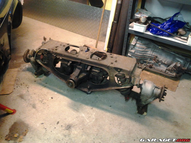

Och så här ser det hela ut när det är ur bilenhttps://www1.garaget.org/gallery/images/127/126202/126202-20e35a9584573e927e23947639a727f2.jpg

Måste vara smidigare att skruva med grejorna vid sidan om, häftigt har aldrig sett en sån konstruktion/Leif

Häftig klump, bakaxeln. Dubbla dämpare och fjädrar på varje sida, grejer det. Fråga, finns det ingen övre bärarm på bakaxeln?

#127
Tror jagga har nån konstruktion där drivaxeln ÄR den över länkarmen smile rätta mig om jag har fel

#128
Japp det stämmer, drivaxeln används som övre länkarm.

304 Inlägg
13 januari 2014
#129
Jo dom är häftiga och väldigt lättskruvade när man väl fått dom ur bilen vill säga.
Att bytta skivor och belägg på plats tar faktiskt mer tid än att ta ner hela bakaxeln...
Själva diffen är en Dana44 så den duger långt, svaga punkten är drivaxlarna som tyvärr inte tål så mycket vrid innan dom går av, det är iofs ganska enkelt att åtgärda.
Det som inte syns på bilden är dom längsgående stagen, sitter från hjulnaven, går rakt fram bultade i karossen, det gör att när man accelerrar vill dom dra hjulen inåt vilket ger en ganska ful toe-in.
Det skall nu byggas bort så dom stagen åker ur och ersätts av nya som kommer att vinklas in mot kardan så dom ligger i linje med nedre länkarmens infästning, det ger en typ av "A" arm och motverkar toe-in fenomenet.
Vidare skall det dit två stag till som ska hålla fast hela bryggan, kommer att fästas strax under klumpen med två stag som går rakt fram och möter dom nya stagen som kom från hjulnavet...hmm tja kanse inte så lätt att visualisrea i huvudet men det kommer bilder sen på det hela...
Inget nytt, ser ut så på dom flesta som kör racing med Jaguar
Ska dra dit ett nytt avgassystem då det som sitter i är helkasss, får se om jag kan få nån bra spons där jag köper alla bildelar, hade tänkt mig 2 x 3" men kan ju bli lite väl livligt innan turbona är på plats..
Det är därför jag behöver kapa lite i plåtbryggan, 2,5" går att dra dit men är fanimig millimeterpassning...
Dom senare modellerna XJ40 och framåt hade skivorna ute vid hjulen som normala bilar och fick då även en enkel coil over, många kom även med hydraulisk fjädring bak.
Fan va dyrt det blev att fixa ett läckande bromsok tongue
