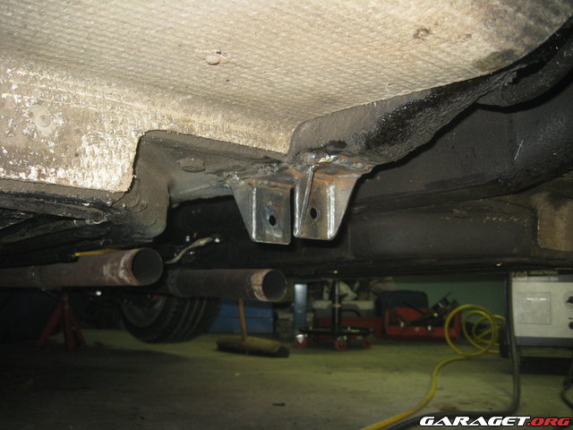

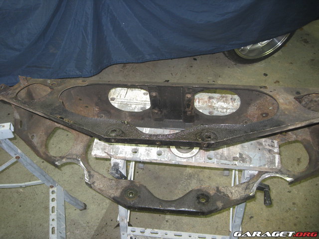

Bakaxeln är ju ur och i delar så började med att kapa ur bryggan så man kan få igenom en vettig dimension på avgassystemet.
Här ser man urtagen i nederkant som blir bakåt, har även sågat ur på vänstersidan på framsidan här.

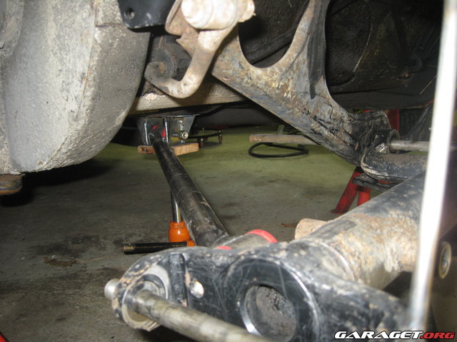

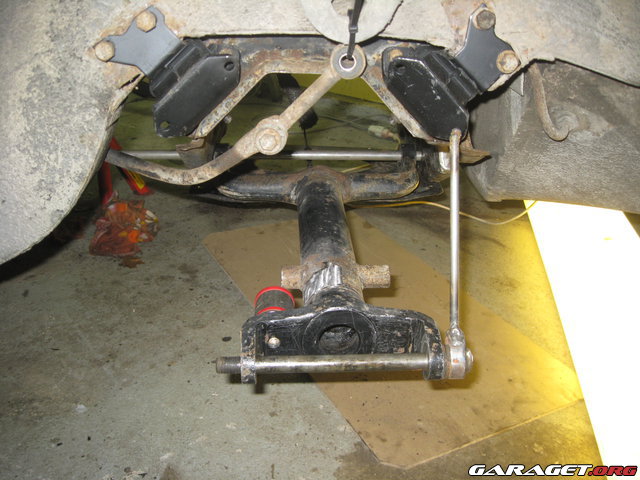

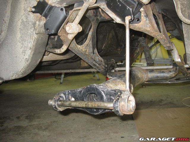

Sen var det då dax för att få dit dom nya länkarmarna, bryggan hängdes upp igen i nya fina hårda upphängningar, sen med ett lånt rör lirkade jag dit nedre bäramren. Fick lov att sätta i lager å bussningar igen för att få bort det värsta glappet, kroken som håller bäramen fixade jag till rödingen, (måste ha den på när jag lyfter den bak så att inte avgassytemet mosas...) men var helt pefekt för detta ändamål då armen hamnar i mittenläget.
https://www1.garaget.org/gallery/images/127/126202/126202-5a06013145eb172c42eba77a01b6b95e.jpg

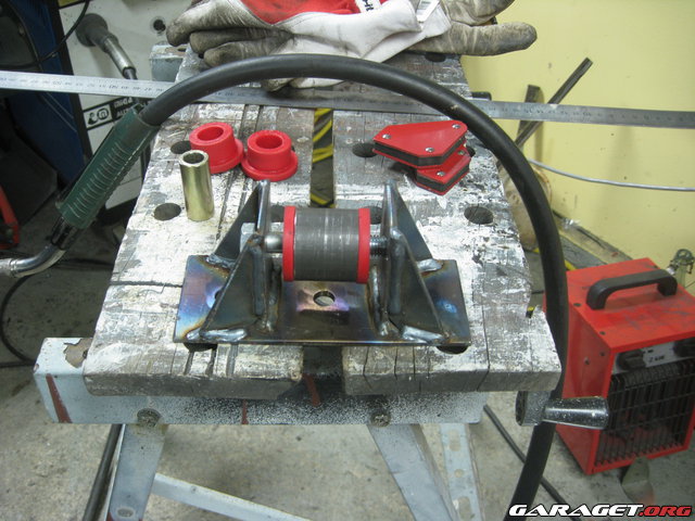

första bussningem på plats, fästes i orginalbulten
https://www1.garaget.org/gallery/images/127/126202/126202-084f0569950ff1af48ae63dcfdd01297.jpg
Och där borta ska den andra bussningen sitta.
https://www1.garaget.org/gallery/images/127/126202/126202-e7085b0e76ff82663e21942a4389fa1e.jpg

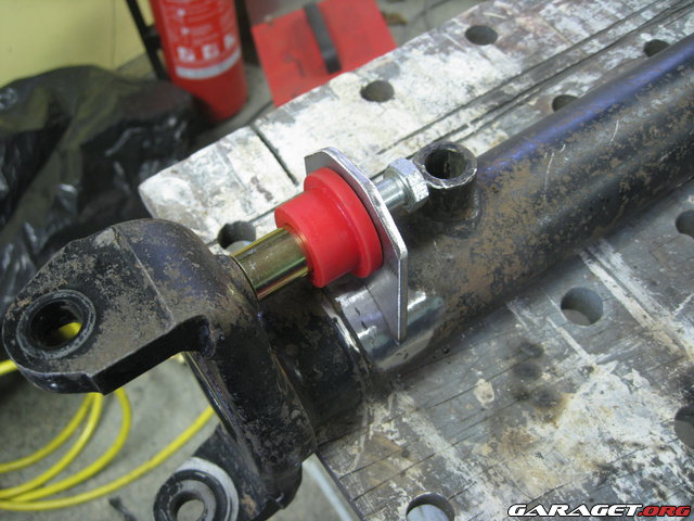

Och så här blev främre bussningshållaren, mycket glapp på sidorna men det är gjort med flit så det finns justermån sen.

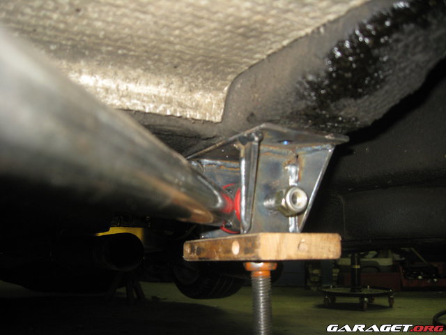

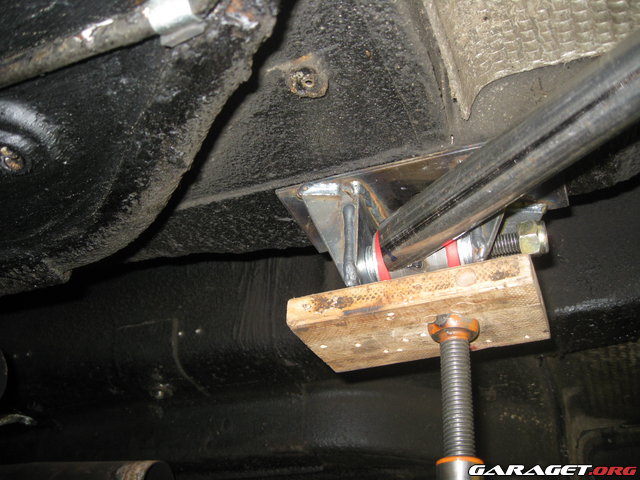

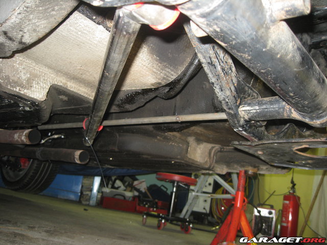

Främre fästet uppklämt på plats med domkraften, måste ju dubbelkolla att det blir rakt och inga spänningar.
Funkar klockrent går hur fint som helst att röra nedre bärarmen hela vägen upp och ner.
https://www1.garaget.org/gallery/images/127/126202/126202-a461d259f59bbde56e4f481aa45f82b6.jpg
Passar fint, rätt på balken blir stadigt å bra

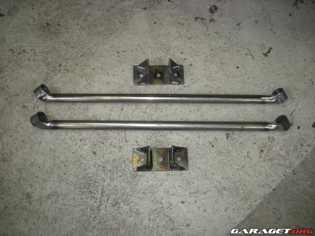

Momentstagen och främre fästena klara
https://www1.garaget.org/gallery/images/127/126202/126202-64246b94f4c8bf45a2d2c9dab6cc7df5.jpg

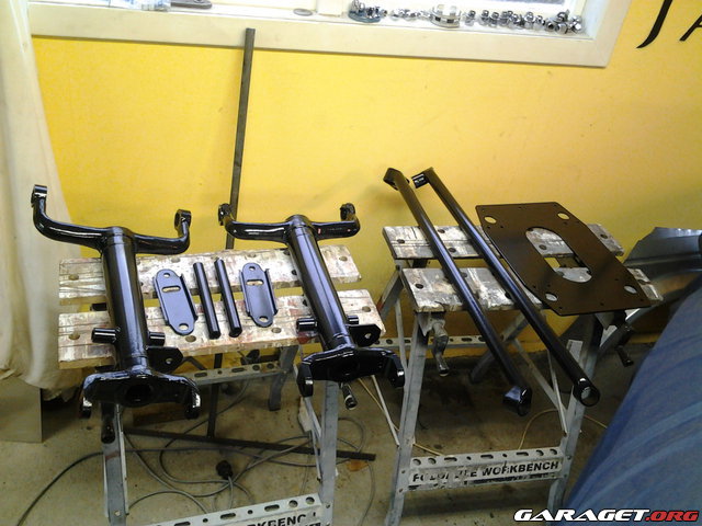

Vart inget skruvat i helgen men har fått hem allt från pulverlackering i alla fall
https://www1.garaget.org/gallery/images/127/126202/126202-68bfaf018d8262aaa9869fa6f641871f.jpg

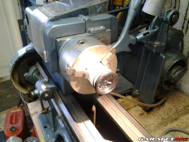

Svarvade upp en biltema varvräknare som ska byggas om till växelindekator, skall visa växelspaks läge sen ska det även in en 7segments display som kommer visa vilken växel som verkligen är i (current gear)
