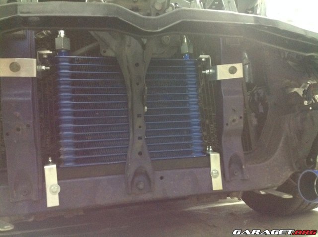

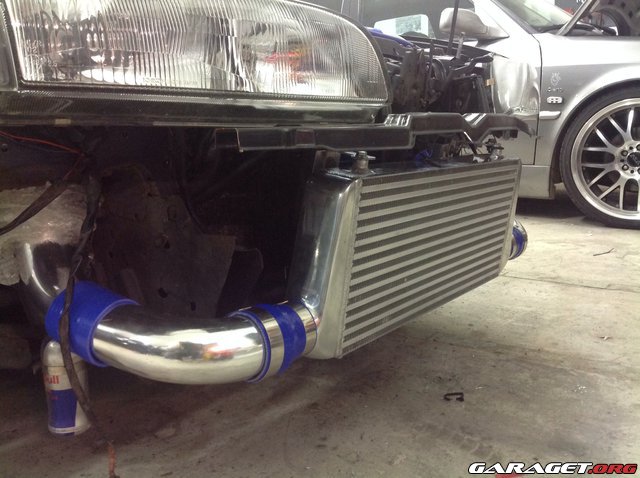

UPDATE!! En ny koppling är monterad, FX 500 serien med stum 6puckslamell. frikopplar o slirar inte(på blött iaf). Blir ett ordentligt test till våren wink Nu blir det vinter och har börjat att fixa lite till, oljekylet är nu flyttat och batteriet skall flyttas till bagaget så att intercoolersytemet skall bli kortare pga mycket turboagg trots orginalturbo, såhär blir/kommer det att bli big_smile

Nya intercoolern smile

Nya placeringen på oljekylningen smile
