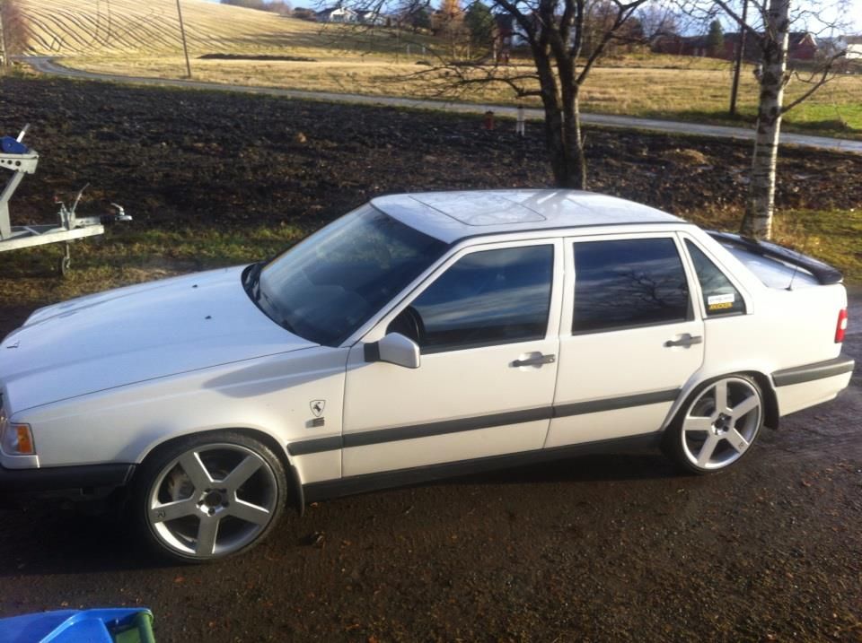

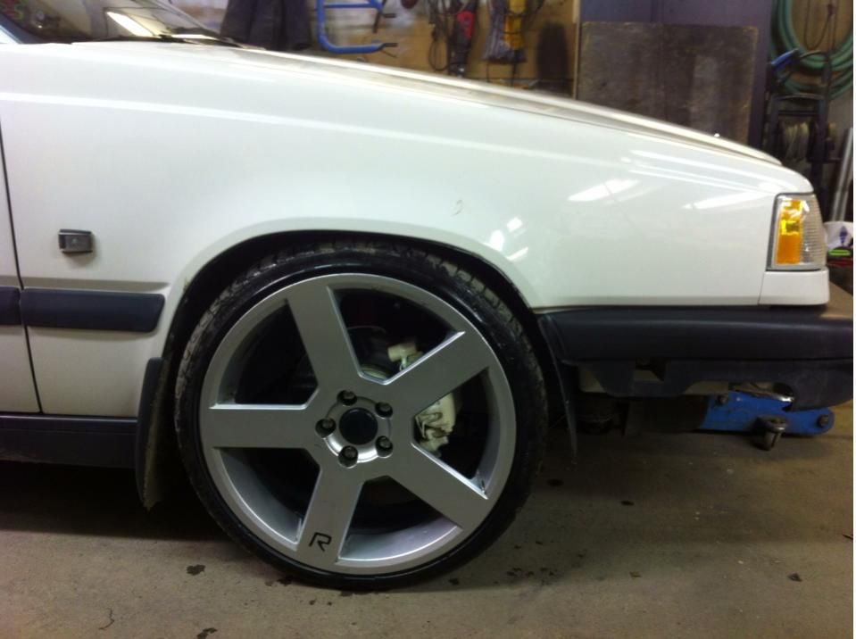

min 1992 mod 854, bygd om til 1995 (facelift)
19" R
Usa-blink
V70R fanger.
begynner bygget så fort Biltilsynet/Vegvesenet har godkjent søknad. smile bilder kommer!

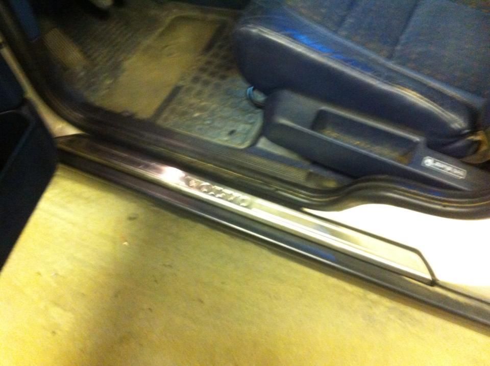

fått montert instegslister i chrome nå

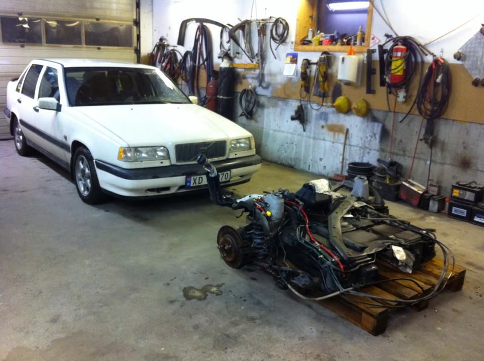

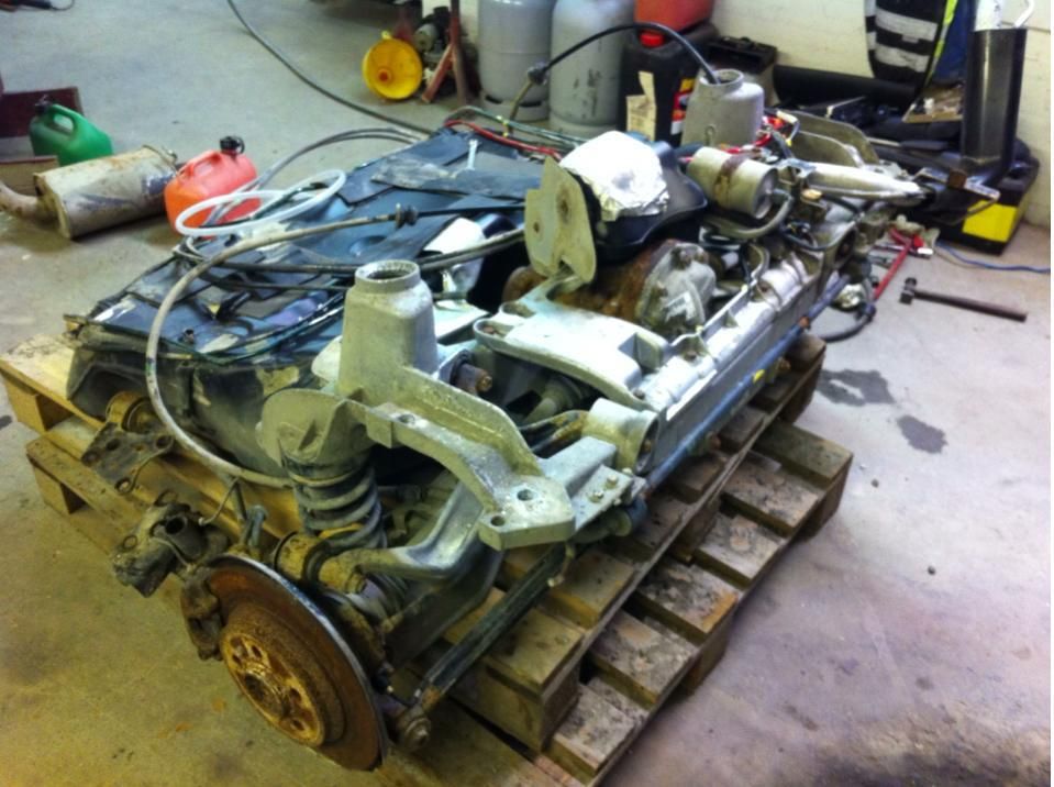

Står igjen å godkjenne den nå så jeg har bil å bruke fram til jeg har skaffet alt til AWD bygge mangler fortsatt visko å mellomaksling.. så vurderer å selge de AWD delene jeg har åsså kjøpe hel bil med alt i sverige, noe som er utrolig billi å ganske greit å gjøre smile

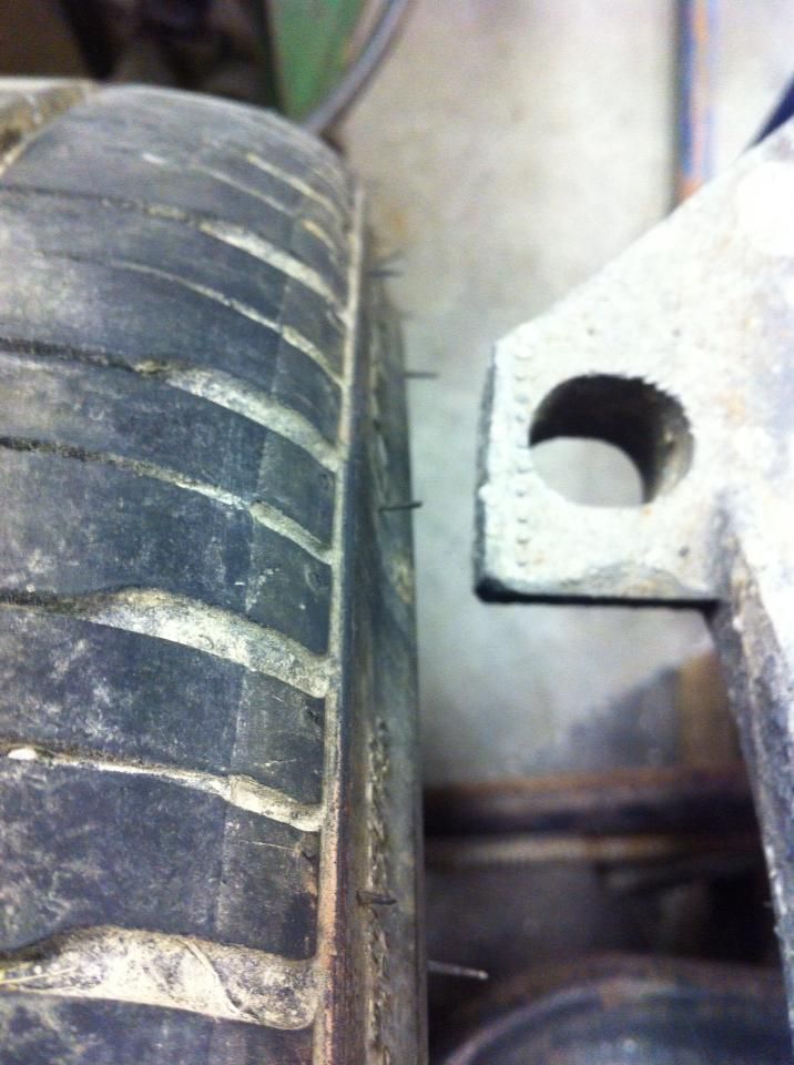

http://i1284.photobucket.com/albums/a570/jimhojem/klaring_zps282000b3.jpg

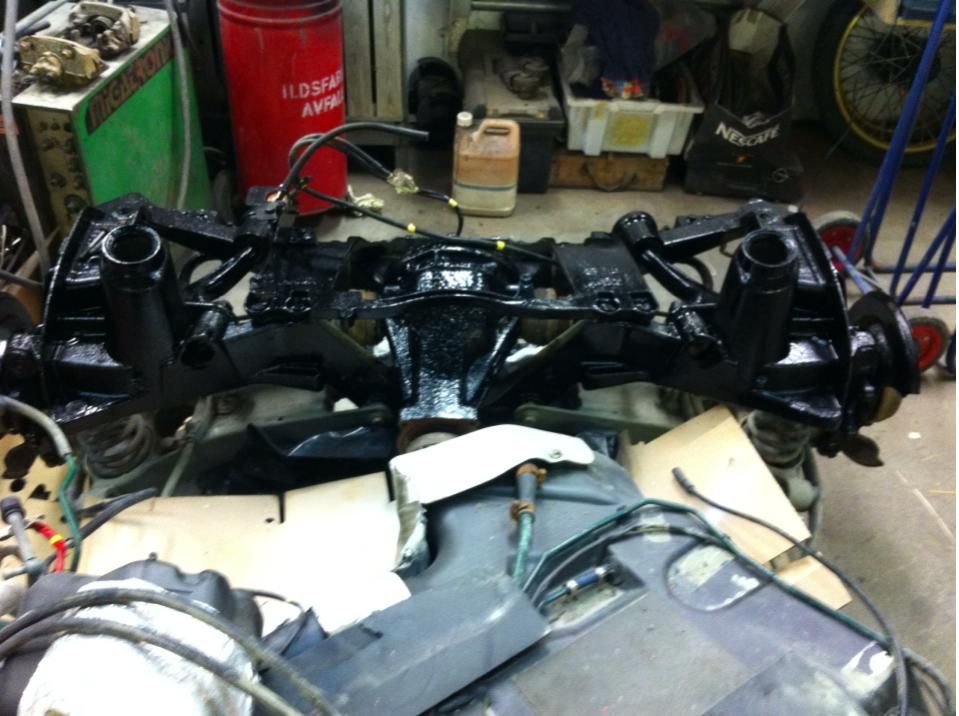

Finns det någolunda färdiga hål i karossen för att fästa bakaxeln?
11 Inlägg
25 november 2012
det finnes 1 på hver side, det er 3 fester på hver side på AWD. det midterste festet er det festet som fjæren bak er satt inn i. de 2 andre må sveises inn smile
