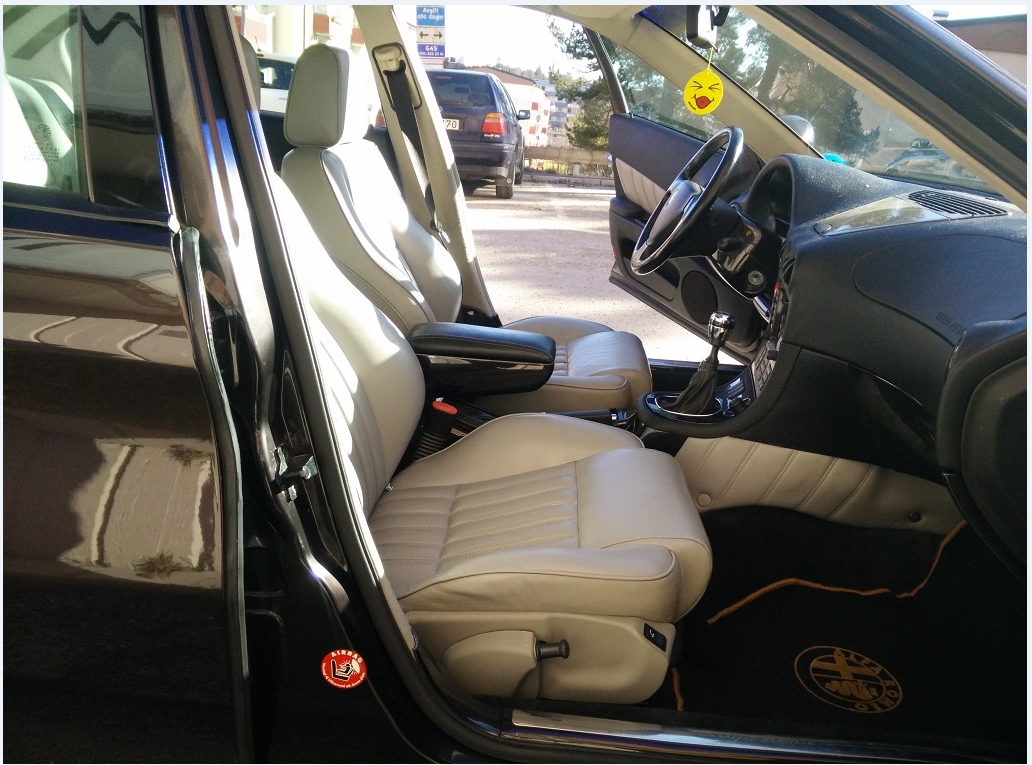

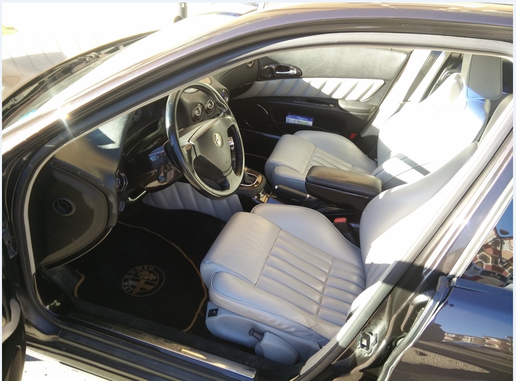

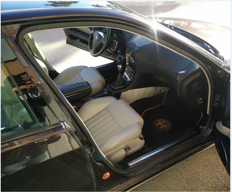

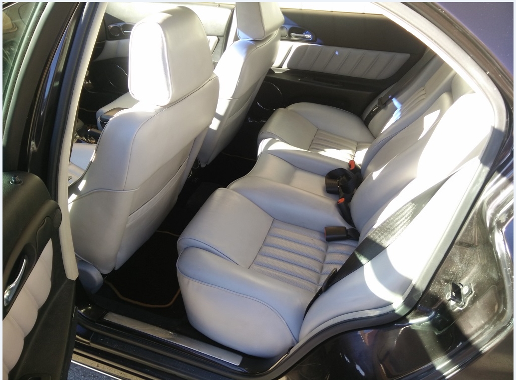

Då var inredningen på plats smile JISSES vilken känsla det blev med skinn och lackerad inredning. Blev som dag och natt, det höjde kvalitet känslan till 100%. Tog lite snabbkort bara! ska städa och tvätta/polera inredning i helgen.
* Alla lister, handskfack, mittkonsol + armstöd, kåpa till säkringar allt lackerat i bilens färg med klarlack. Allt som allt 15 delar.
* hela golvmattan slets ut, tvättades och målades om till svart från beige.
* Från plysch till skinnstolar
ETC...
http://i.gyazo.com/6df9f9b6e49cd268ed3bf214283027ef.jpg
http://i.gyazo.com/a50fa9846c5bd95da3501507e1b801e2.jpg
http://i.gyazo.com/cc0e97f0007d3436ce08c502aef74ea2.jpg
http://i.gyazo.com/cf522b49b7426a0670d5955415df54b6.jpg
