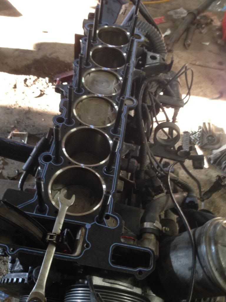

Maskinen ihopsatt. bara ett svänghjul som ska dit med,, bjuder på lite random bilder..

sakt vet jag inte tongue motorn ligger i.. det som är kvar att göra är dp och tryckrör.. samt dra om en liten bit av bränsleslangen.. sen är det bara mappning kvar.. så förhoppningsvis mappas den till helgen
