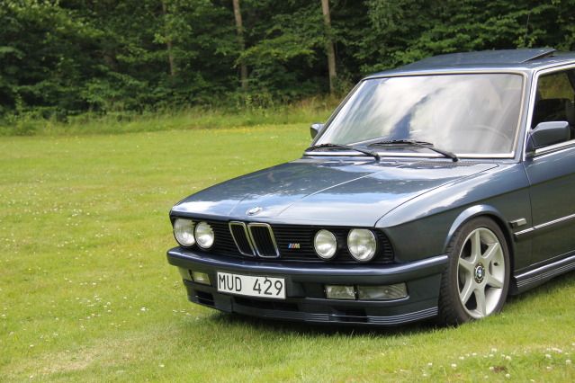

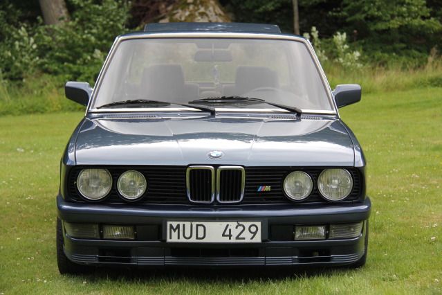

Hej.. Köpte En bmw 528 med m-paket..
den har gått lite över karossen ska ha gått lite över 17 000mil vilket är bra..
väldigt fin under.. dock lite små bulor och lite repor som ska ordnas med tiden..
Planen är att lägga i en s38 när tillfälle ges
Bjuder på lite bilder

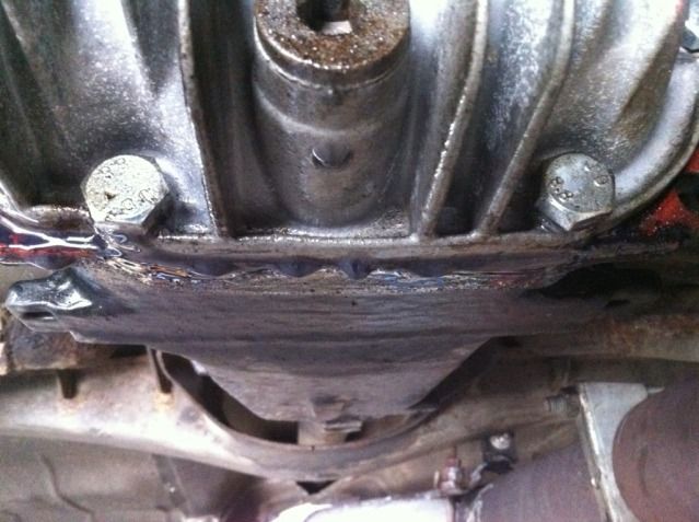

jahop.. idag kom man ut till verkstaden rullande undan bilen och möttes av detta http://i278.photobucket.com/albums/kk108/cjagenmark/fcc5b78c.jpg
Blev att åka till mekonomen och handla den där billiga oljan yikes
väl uppe på lyften så skådas detta
http://i278.photobucket.com/albums/kk108/cjagenmark/cac626cf.jpg
ja och ingen kommer ju ihåg en fegis så det är ju bara att skruva isär allt istället för att bra drå åt bultarna..
så locket åker av och diffen åker ur
insexbultarna plockas bort om kåpan märks så allt blir lika sedan..
http://i278.photobucket.com/albums/kk108/cjagenmark/e93319c0.jpg
här har vi konan som som vi nu ska ta och ha som mall för mitt shims
http://i278.photobucket.com/albums/kk108/cjagenmark/adc68f5c.jpg
lite slipande senare
http://i278.photobucket.com/albums/kk108/cjagenmark/cb897d09.jpg
sen är det bra att lägga i denna och montera allt i omvänd ordning
så blir resultatet såhär
http://i278.photobucket.com/albums/kk108/cjagenmark/6816b8ae.jpg
helt otroligt.. ser ut som när man först fick ut den..
bara att montera ihop allt i huset igen.. tuggade när jag backade ut på singlen.. och inget alls på asfalt och låser numera helt underbart om man ska göra ringar eller dyligt.. så nu är jag helnöjd och och dom som såg mig testa är det förmodligen inte
denna operation tog ca 2.5h
Och den funkade bra

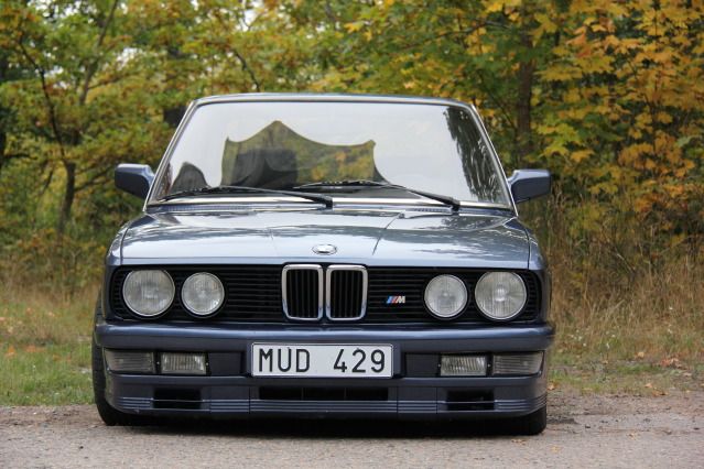

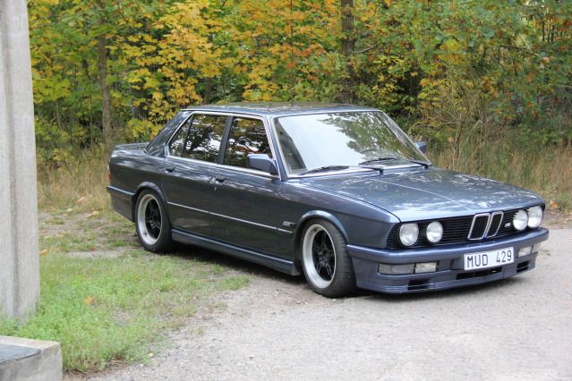

Blev ett par XYZ från kinnby.. så nu är stuket nice! bjuder på några bilder på hur det blev
http://i278.photobucket.com/albums/kk108/cjagenmark/IMG_5434_zps518bdab6.jpg
http://i278.photobucket.com/albums/kk108/cjagenmark/IMG_5436_zps7318e1a1.jpg
http://i278.photobucket.com/albums/kk108/cjagenmark/IMG_5438_zps4b39a5fe.jpg

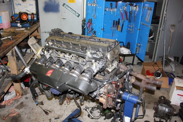

Nu händer det grejjer igen ! hittade en m5 e34 i delar i gbg.. tog o tömde spargrisen och for iväg i lördags
tog ca 14 timmar från det att vi åkte till det att allt va hemma och avlastat
http://i278.photobucket.com/albums/kk108/cjagenmark/17C1632B-3E7A-4181-9594-BB60D246B357-1323-000001952F3C669E.jpg
medelhastigheten med detta ekipaget va ca 75km/h.. segt som fan men det gick
härva osv skruvades bort från m5:an och plockades rent på lördagsnatten
Idag blev det städning av garaget då det låg en bil i delar över hela garaget!
för att sedan plocka ur motorn ur e28an.
så nu är allt sitter allt på s38an och ena motorfästet är omsvetsat.
så imorgon åker hon !
http://i278.photobucket.com/albums/kk108/cjagenmark/IMG_5449.jpg
252 Inlägg
14 november 2012
Nu är motorn ilagd prov körd och testad.. kopplingen hann med brinna upp big_smile nu nu blir det 765 och 4-pukat.. sen är det lite små fix kvar. men allt lirar och håller tempen tongue.. se om man kan filma lite med
