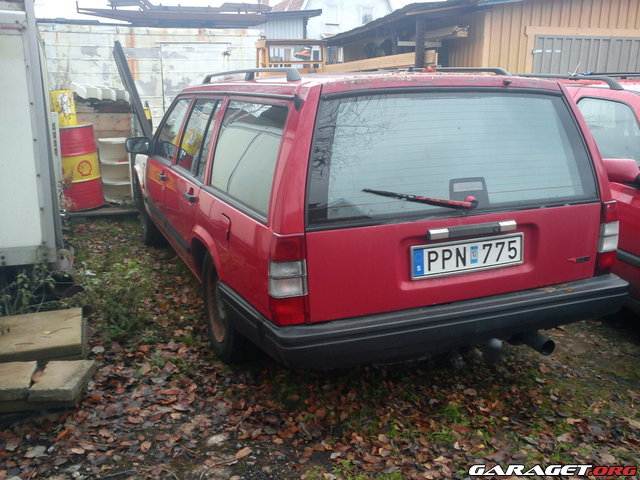

här kommer lite bilder pån...
https://www1.garaget.org/gallery/images/105/104912/104912-3e9fac513b02900db54d79063b48dd32.jpg
syns inte riktigt på bilden men det sitter en 740 -90 front på den, vet det låter helt sjukt, men köpte bilen av en kompis som skulle ha den som reservdelsbil, men jag tyckte jag kunde köpa den istället smile men det enda kravet av han var då att han skulle ha fronten till sin sons epa-bygge smile så jag håller på att fixa en annan 940 front som kommer skruvas dit så snart det bara går smile

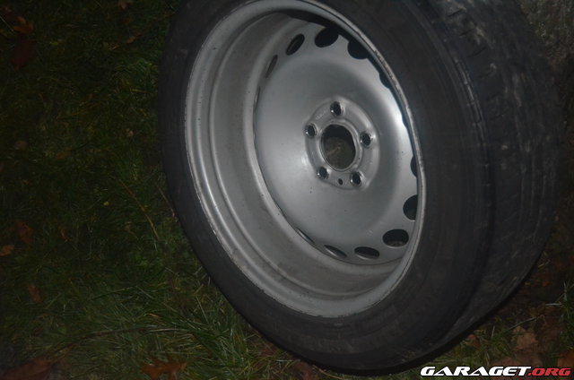

skaffade mig 16'' centrumvända plåtisar nu ikväll med får se om dem kommer te användning nu i vinter eller te sommaren smile

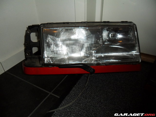

då var det dags för lite lätt update ikväll, var och köpte två lyktor te bilen idag, riktigt fina lyktor smile tacka vettja rumskulla skrot för riktigt bra priser big_smile
https://www1.garaget.org/gallery/images/105/104912/104912-5009a0e1d767d54e9e6c9f249c6be405.jpg
passade på att ''lätta'' dem lite den te höger är klar den te vänster är innan smile

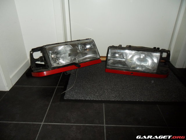

https://www1.garaget.org/gallery/images/105/104912/104912-992059cc4ed6d4a885ba3d6d84afd34a.jpg
all skit jag plockade bort smile

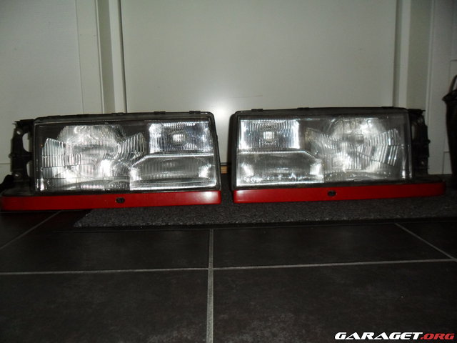

https://www1.garaget.org/gallery/images/105/104912/104912-6f0778991ba29a07bc42869364f7e12e.jpg
fick visst inte med bilden på båda när dem var strippade på onödigt skit så här är dem smile

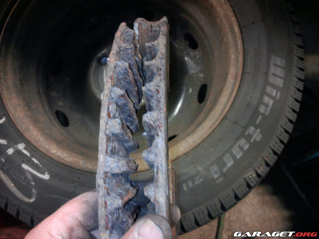

kan ju börja med den bilden varför pedalen kändes så jävla lustig , ventilationen i den ena skivan fram hade rostat av ...
https://www1.garaget.org/gallery/images/105/104912/104912-c1f237cc1e72eff9c3c3ffc668396dbc.jpg
vänster fram gjorde jag för ett tag sedan, det var där skivan var så dålig,

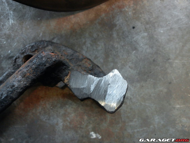

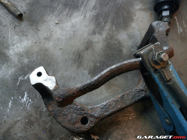

https://www1.garaget.org/gallery/images/105/104912/104912-fd27bda711ddc4b17f81d1f4ef91b133.jpg
dem hade borrat hål i hållaren innan för dem inte fick loss glidpinnen antar jag, och inte täckt för hålet igen, var ju inte så duktigt gjort sad smile

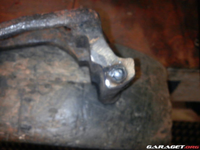

https://www1.garaget.org/gallery/images/105/104912/104912-5b5934c360aafe44e9b4d68b9657a9f9.jpg
så jag svetsade igen det smile
https://www1.garaget.org/gallery/images/105/104912/104912-6817cdfd2bd10b7a78e3e9a05814315e.jpg
vart ju som nytt wink

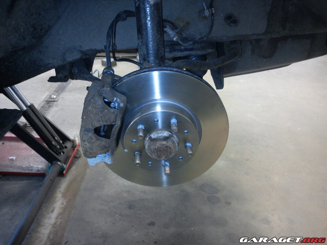

https://www1.garaget.org/gallery/images/105/104912/104912-46f1dc0ec888bffccef8fc547ba867b9.jpg
så jävla gött med nytt och fräscht big_smile såg att damasken för kolven på oket typ var helt borta på denna, men vill få den besiktad, sen ska jag skaffa två nya framok och plocka isär och blästra och måla dem och renovera upp dem tänkte jag smile

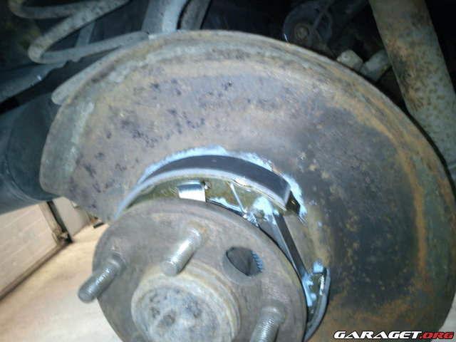

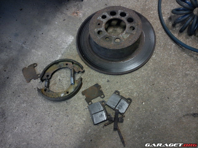

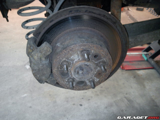

flöt på så bra så jag tänkte att jag gjorde bak med wink
https://www1.garaget.org/gallery/images/105/104912/104912-a6e94ff597b2d03016988e3ef591b84c.jpg

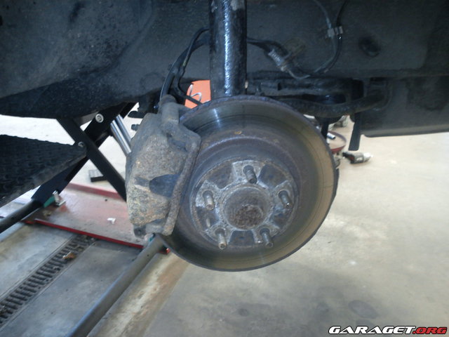

gamla skiten, klossarna var helt jävla slut, skivan och backarna var lite finare men lika bra o byta allt smile

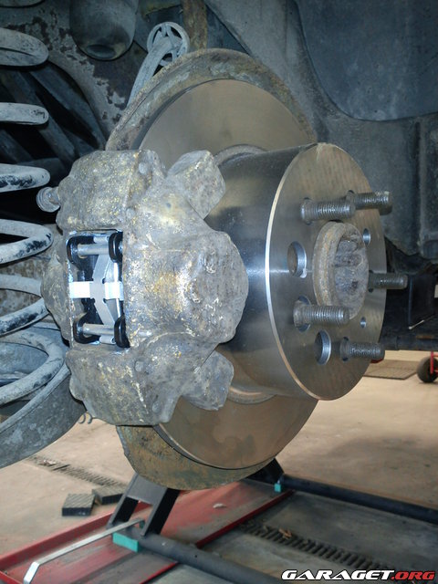

https://www1.garaget.org/gallery/images/105/104912/104912-ab90fbc9a16b0609fdc40c3553ebec0b.jpg
så jävla gött o veta att allt e nytt smile
https://www1.garaget.org/gallery/images/105/104912/104912-99cd26355a1e179156b3f3dda73bbc47.jpg
nytt och fint big_smile ska se hur jag gör med ok bak, om jag bara slipar till dessa och målar på plats eller om jag ska blästra och renovera upp två stycken vid sidan om där med, för på denna sida var oket riktigt fräscht faktiskt smile
det var allt för idag, inte så roliga uppdateringar kanske, men vill få med allt jag gör med bilen, kan vara roligt o läsa när bilen är ''klar'' smilesmilesmile får ursäkta lite dåliga bilder idag med, fick inte med mig kameran, så blev dåliga mobilbilder sad menmen,, smile

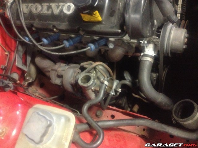

äntligen lite update smile
https://www1.garaget.org/gallery/images/105/104912/104912-d0f298105c5cd44d9d16d4d9a07def20.jpg

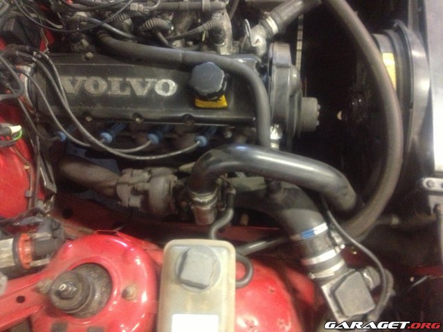

skulle byta turbo men den var inte så glapp så testar o bessa den först o ser om det blir dåliga värden smile
https://www1.garaget.org/gallery/images/105/104912/104912-607ca31e431bd6add7393e0a4b947d96.jpg
så jag satte ihop det igen smile

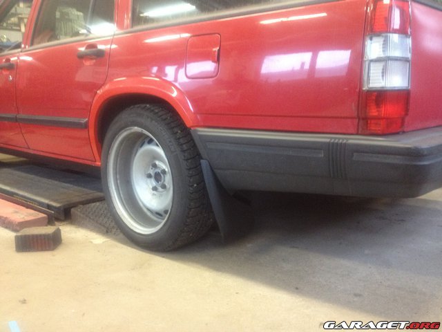

https://www1.garaget.org/gallery/images/105/104912/104912-cc0f89bc36377347eab9ec6e1d1c1421.jpg
har monterat stänkisar som synes på bilden big_smile men bara bak än sålänge men ska försöka buda hem ett par så jag har fram också big_smile kommer bli snyggt tror jag tongue har även slipat bort all rost och rostgrundat och målat skärmkanten, dock fel röd färg men ska förhoppningsvis lacka om hela bilen i vår smile

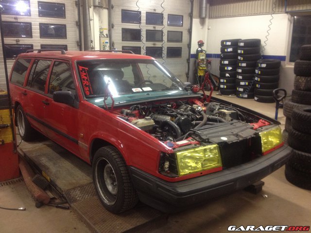

https://www1.garaget.org/gallery/images/105/104912/104912-28598576009b70988a3daf2c5d213b6e.jpg
tog bort huven för ska dit med en svart istället som e fräschare och eftersom jag har en svart skärm med än så länge så passar det bättre smile , har bara satt dit de gula toningsfilmen på lykterna ny bara som skydd sen när dem sopat gatorna ska det bort och dit med fullt xenon smile

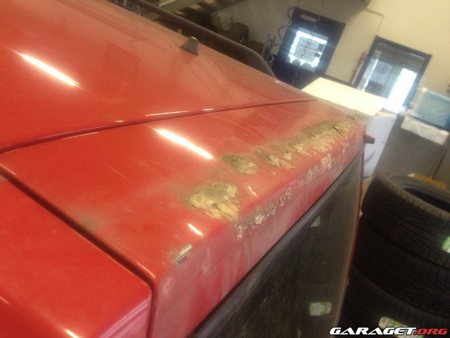

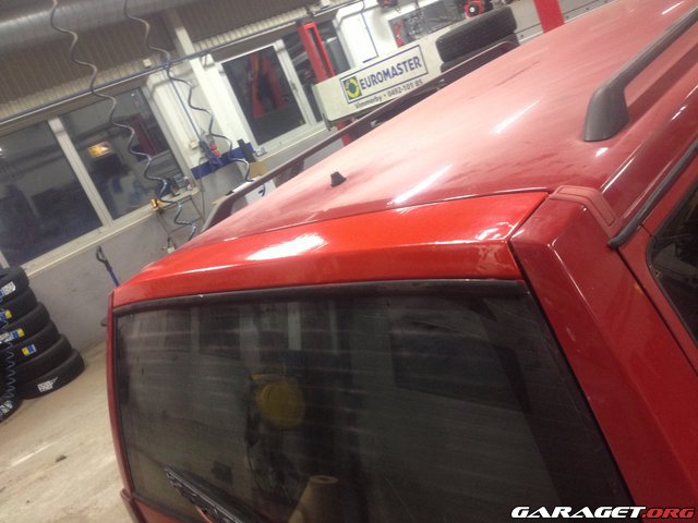

https://www1.garaget.org/gallery/images/105/104912/104912-4370d2a3ba0bb438123dd6e964114400.jpg
såg för gräsligt ut efter allt lim från vingen så gjorde en snabb fixning bara eftersom jag satsar på omlack i vår och har en annan lucka som jag kan ta också för den delen smile
https://www1.garaget.org/gallery/images/105/104912/104912-35e9ac757204ae9974442084dc9f9387.jpg
så vart det, ser inte roligt ut men ser bättre ut iallafall smile duger så länge, såhär under vintern smile
