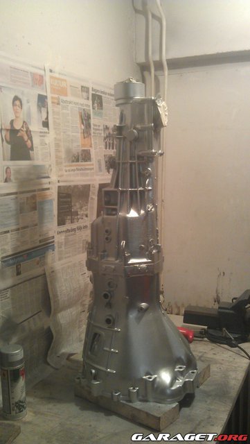

Blev en evighets slipande för att kunna lacka lådan, det var stort sett det jag han med idag. Är det någon som har koll hur mycket olja lådan ska ha och någon speciell olja som rekommenderas, antar att det är bara att fylla hela vägen upp till nivå pluggen som det brukar vara på manuella lådor.
Så imorgon så ska det nog bli gjort lite mer wink

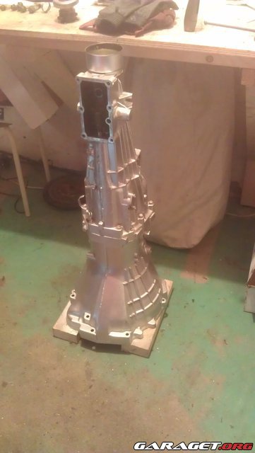

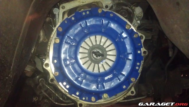

Hej idag söndag känner jag mig nöjd med vad jag har fått gjort idag och allmänt nöjd med jag fått gjort denna helgen. smile
Nya lamell och tryckplatta och även nytt stödlager så klart, tar med mitt nya urtrampningslagerr till jobbet imorgon för att pressa på det på hållaren smile
https://www1.garaget.org/gallery/images/159/158343/158343-6f748516933612bef7facedf49b1a726.jpg
Står lådan redo för montering med nya packboxar, ska bara montera shortshift och nytt växellådsfäste och sen blir det lite finolja i lådan smile

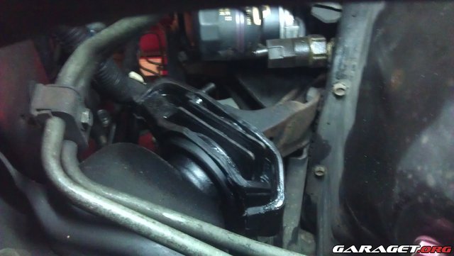

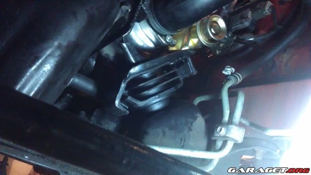

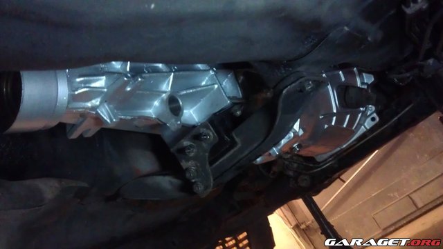

Nu var denna helgen över och många timmar tillbringades i garaget, men mycket blev gjort och det som har påbörjats börjar bli klart, men nya projekt kommer när dom första blir klara big_smile
Nya motorfästet på vänstra sidan, var lite bökigt att byta, men mycket lättare nu när ac är borta smile
https://www1.garaget.org/gallery/images/159/158343/158343-0ec1a587bc11010606c393cc65af8e30.jpg
Högra motorfästet, var förvånansvärt lätt att byta wink
https://www1.garaget.org/gallery/images/159/158343/158343-6892673b0abacac7cbfc46b483abf127.jpg
Lådan på plats med nytt växellådsfäste smile
https://www1.garaget.org/gallery/images/159/158343/158343-2d9f8ea282beef57f75aa7e752db7aa4.jpg

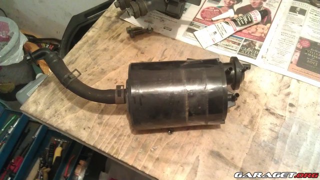

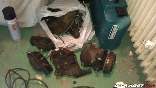

kolkanistern borttagen smile
https://www1.garaget.org/gallery/images/159/158343/158343-7b21d5a4c5a3cfaebce9dc79e6aadaaf.jpg
Massa onödig vikt, så som ac mm.. smile

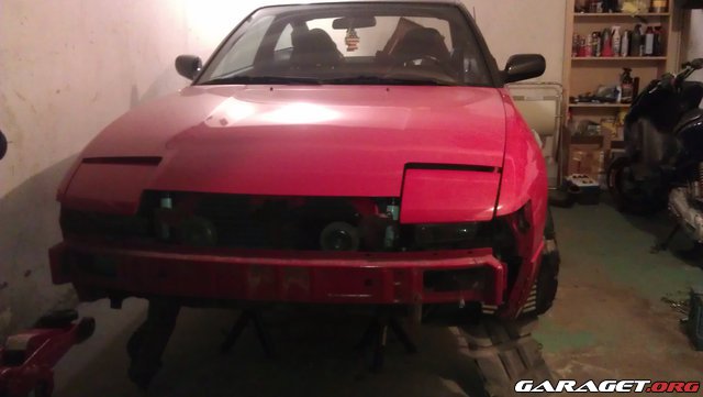

Det blev ett par timmars mekande idag, nu är front och innerskärmar på plats. Plockat bort alla rör och slangar till kolkanistern och pluggat dom. Blev även nya olja till lådan, men snopet nog fattades det typ 2 dl så får handla en liter till i veckan. Allt i motorrummet är ihopsatt igen. väntar fortfarande på lite delar till bilen så som: avgasbandage, stålomspunnen slang till slavcylinder, stålomspunnena bromslangar, ny växelspaksbussning i mässing, hårdare tändstift och lite nya avgaspackningar. Sen så ska det typ bara bytas bromsvätska och sen så ska den vara klar. Blev tyvärr inga bilder på det som gjordes idag sad
Vill inte starta för många projekt då bilen måste flyttas till mitt nya garage den första april och då ska det mekas ändå mera big_smile

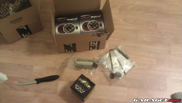

Idag kom ett litet paket med delar smile var även och köpte en till liter växellådsolja.
https://www1.garaget.org/gallery/images/159/158343/158343-3ba79354deb81cf1bbcd1efd928c7481.jpg
Fattas bara tyvärr två delar för att bli klar med första projektet som jag hoppas kommer nu innan helgen.

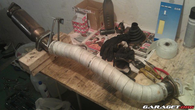

Blev ett par timmar tillbringat i garaget igår smile
Lindade avgaset då det kommer så nära golvet vid frontpipen, men det är så nära att det rör vid golvet sad men får bli lite modifiering bara smile Kommer tillverka en fläns på 12mm som ska sitta mellan downpipen och frontpipen och det kommer det bli en lagom glipa mellan golv och avgassytem smile Nu är det även rätt mängd olja i lådan.
https://www1.garaget.org/gallery/images/159/158343/158343-5dfd61ad36365da385a178fd706915cd.jpg

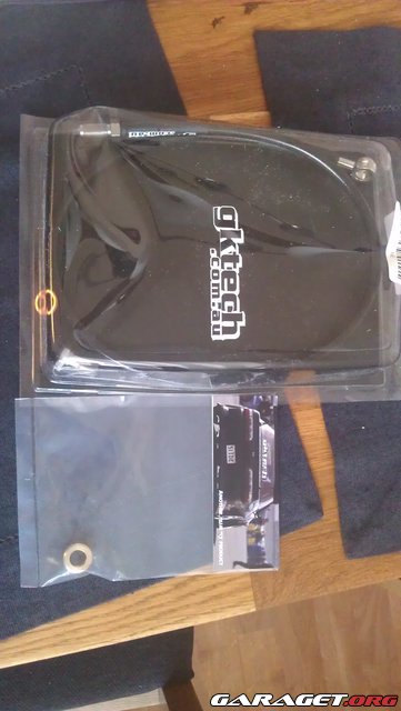

Idag kom dom sista delerna smile
Lite delar från gk-tech, en ny mässings växelspaksbussning smile istället för original nylon, så blir det inga onödiga glapp!
Och en stålomspunnen slang till min nya slavcylinder smile
https://www1.garaget.org/gallery/images/159/158343/158343-3a1c581a65daa578814edbdc7504c079.jpg

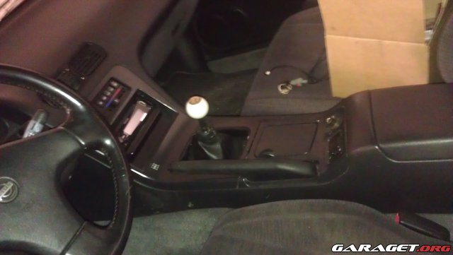

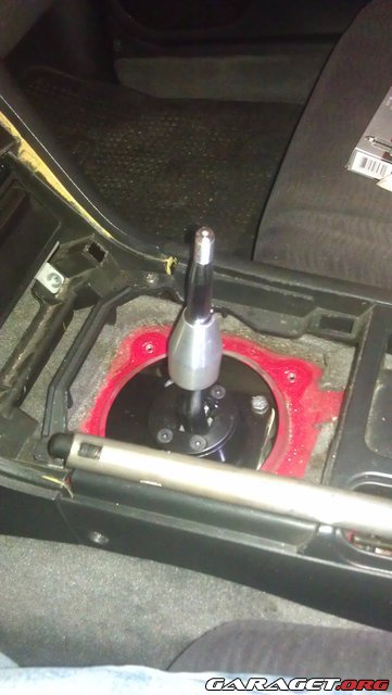

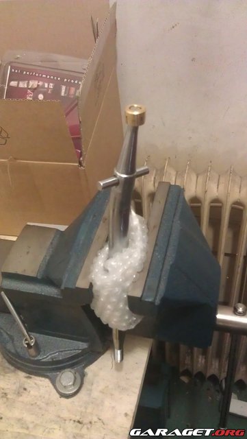

Nu är denna lördagen över, började meka strax efter elva och höll på till cirka sju tiden smile Är ganska trött nu men blev mycket gjort!!!
Dagen började med att montera i min nya spak med gk-teck bussningen big_smile
https://www1.garaget.org/gallery/images/159/158343/158343-cc3e44c02a7dca954121f9c3d5545776.jpg
På plats, blev riktigt styvt och bra och typ inget glapp alls som det kan bli i original spaken smile

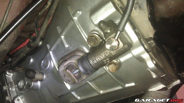

Nya slavcylinder med nya slang, höll på och luftade som en galning för att få det bra, men pedalen var ju fortfarande svampig och fastna i botten sad Men till slut insåg jag att det fans en till luftingsnippel och inte bara den som satt på slavcylinder xD
https://www1.garaget.org/gallery/images/159/158343/158343-28a78816dbf015d13b433fe47793a25e.jpg
Byte även bromslangarna idag och även bromsvätskan i både kopplings- och bromssystemet var kålsvart och alldeles trög så var på tiden, mobilen la av så blev tyvärr inga mer bilder. Men blir en dag imorgon också, tillverkade mig även en egen damask till shortshiften från en universal damask till en styrväxel smile

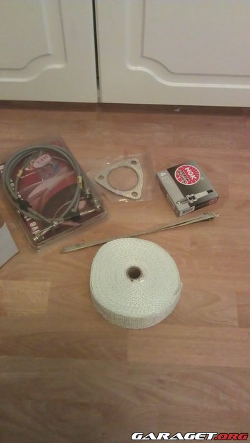

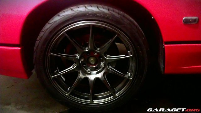

Fick ett paket levererat från j-spec idag smile
https://www1.garaget.org/gallery/images/159/158343/158343-ed62d73cdf123e5b6a53232507fa0a4e.jpg
Lite kul till bilen smile Synd bara att min avgaspackning fattades som jag behövde hmm
https://www1.garaget.org/gallery/images/159/158343/158343-f54357bf1a33b434ecfa7fb2c216120e.jpg
Och en schysst sommarbild från sommaren som var i verkstan smile
https://www1.garaget.org/gallery/images/159/158343/158343-ff56ca0361e2f6ca700b94ec99616458.jpg

21 mars 2013
Fälgarna är ruggigt snygga smile
Mvh:Andreas
102 Inlägg
21 mars 2013
Jo dom är jag riktigt stolt över får jag allt säga, lyfter utseendet enormt på bilen. Mycket prisvärda fälgar XXR wink

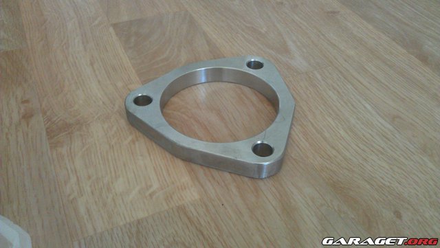

Min ny tillverkade del som ska lösa mina avgas problem smile
https://www1.garaget.org/gallery/images/159/158343/158343-806d5758e53dd4531fde5a32c2148351.jpg
Ska bli en distans i mellan downpipen och frontpipen för att göra så att jag får lagom med avstånd till golvet smile
Saknas bara en packning till, behöver en på båda sidor av av distansen. Så om det är någon som som har en sån packning så köper jag gärna den smile

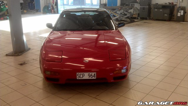

31 mars 2013
#60
Nu är bilen ihop monterad och klar för att flyttas till nya garaget, kommer troligtvis starta ett antal nya projekt i det nya garaget innan bilen ställs påför att köras smile blev lite meck med att få ditt avgassystemet, men ska klara sig bättre nu över vägbulorna big_smile
