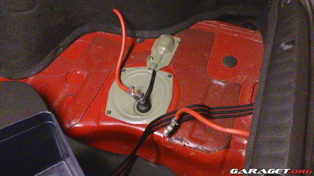

Började med att plocka ur golvet ur bagaget, här syns även placeringen av batteriet.
https://www1.garaget.org/gallery/images/159/158343/158343-7609e4fc394a26ab4f92db7495d985fd.jpg

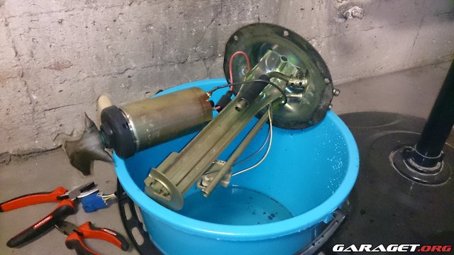

Lossa lite täcklock och lossa kontakten till bränslepumpen.
https://www1.garaget.org/gallery/images/159/158343/158343-994dce84c063c3dcda7772c2f3b32864.jpg
Bort med den gamla pumpen och dit med den nya, rekommenderar walbros pump om man vill göra det så enkelt som möjligt smile En ut av få grejor som jag verkligen kallar för bolt-on. (Gamla pumpen på bilden)
https://www1.garaget.org/gallery/images/159/158343/158343-b523e27eb84062ed5b0964d1cbccad49.jpg

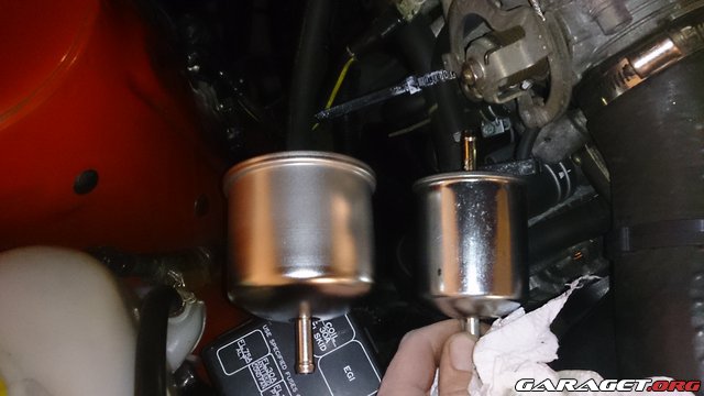

Det nya 300zx filtret till vänster, lite större big_smile Ska ge bättre flöde wink
https://www1.garaget.org/gallery/images/159/158343/158343-14d1ef62f7dec0f55d666f6c6c0bf234.jpg

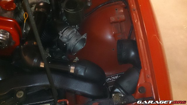

Plockade bort gamla luftburken, har beställt en adapter till lmm så att jag kan montera ett öppet filter. Den skulle tydligen kommma redan imorgon så blir att jag inhandlar ett Aem dryflow filter samtidigt.

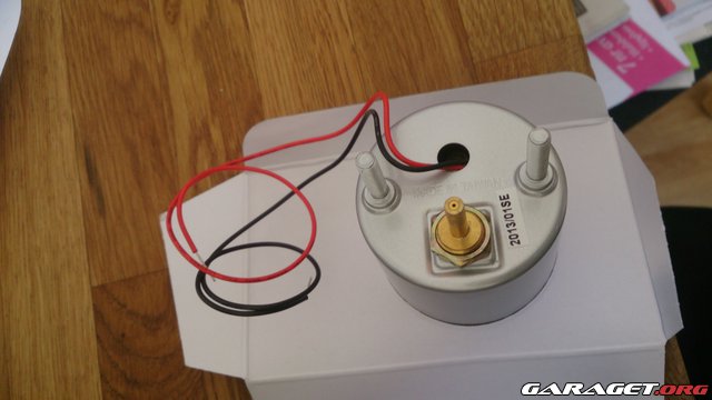

Min laddtrycksmätare, tänkte kolla med om det är någon som har koll här? Den svarta(jorden), är la bara att jorda på närmaste stället? Den röda(plus), vart är det smidigast att dra den? Ska den till tändninglåset eller till pluspol? Har inte kopplat in några mätare innan wink Är det även någon som har koll vart jag får tag på mätarhållaren som sitter ovanför mittkonsolen och ersätter ventilationen smile

Kan ha fel för mig, svart - ja jorda den på ett bra ställe med bra punkt. Röda är till för att sättas igång när bilen är igång, antingen tändningslåset, eller något annat som du alltid har på - När bilen är igång! Jag satte t.ex dioder på remote till slutsteget, då alltid stereon är igång när jag kör, so why not?
Tackar, det är nog så simpelt som du säger, att den startar när man startar bilen och inte går hela tiden smile

Alla mätare som jag har i min bil har jag jordat i den översta skruven till handbromsen med en rund kabelsko. Plus lödar man in i den orangea kabeln(+) som går till ciggtändaren och sätter en lite större säkring där smile
Tack, precis en förklaring jag behövde smile

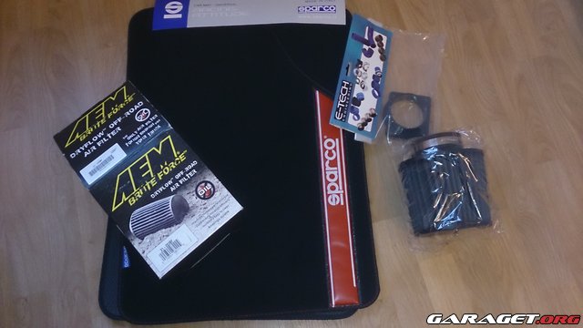

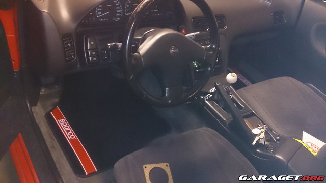

Var och hämtade min adapter till lmm för montering av luftfilter, handlade också såklart ett luftfilter samtidigt och inhandla ett par sparco mattor till bilen smile
https://www1.garaget.org/gallery/images/159/158343/158343-4f73629f4c2a7e04032f9eeee5d4ec55.jpg
Här kommer man sitta en del i sommar smile

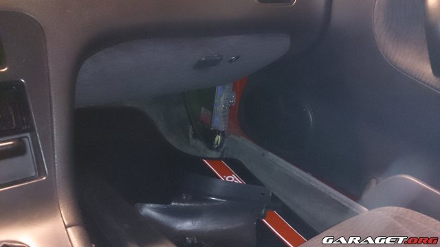

Ligger bara på lösen, ska fixas lite här!!

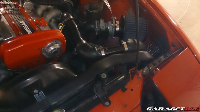

Nu är bilen nästan helt klar för denna vinter vila. Ska bara beställa ett chip i veckan som kommer och ställa laddtrycket och byta olja och filter i motorn så ska den var klar för i år. Det får bli ett japtuning chip då det verkar vara lite hybrid( verkar fungera som ett vanligt steg 1 men med värre grejer fungera som ett steg 3). Så i år får jag stanna på ca 220-230hk då jag inte hunnit med fmic och sånt som var planerat från början, får bli nästa vinter. Ska eventuellt montera en dumpventil också smile

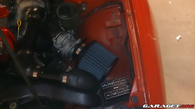

Luftfilter på plats smile
https://www1.garaget.org/gallery/images/159/158343/158343-29de47337d81f3dc4f65fad17ef160be.jpg

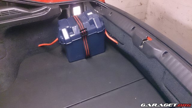

Var nere i garaget en snabb stund och fixade till batterilådan och satte i en tratt i avgaset så den inte låter galet mycket nu när man ska prova den i början smile
Plockade bort lite instrumentering för att kunna plocka ner styrenheten, den får sitta kvar tills mitt nya chip kommer hem, någon som vet någon i göteborgs trakten som kan tänka sig att löda in mitt nya chip?

OBS! Sätt inte in en större säkring om det sitter tex en 5A där det står 5A, risken att kablarna brinner upp är rätt så stor om du kopplar in fler "laster", jag brukar koppla + till samma som instrumentpanelsbelysningen så att det blir samma styrka på lamporna ifall du ändrar styrkan på ljuset smile
