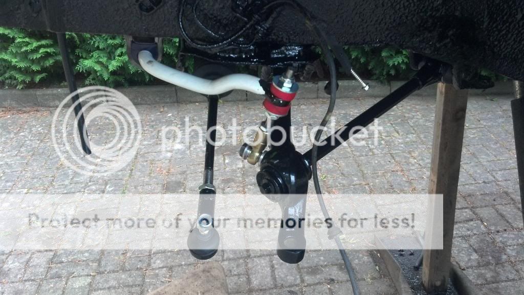

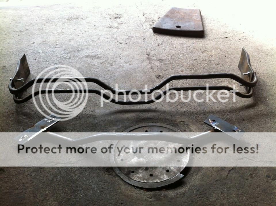

Dubbla krängare och ambulansstag gjort av ett gammalt dubbellagers moppe styre yikes
http://i1323.photobucket.com/albums/u588/Joel_Swan/Facebook/Mobile%20Uploads/576625_386924328012973_1119132588_n.jpg

alla Original bussningar byttes ut mot poly bussningar
http://i1323.photobucket.com/albums/u588/Joel_Swan/2012-09-16_17-00-24_546.jpg

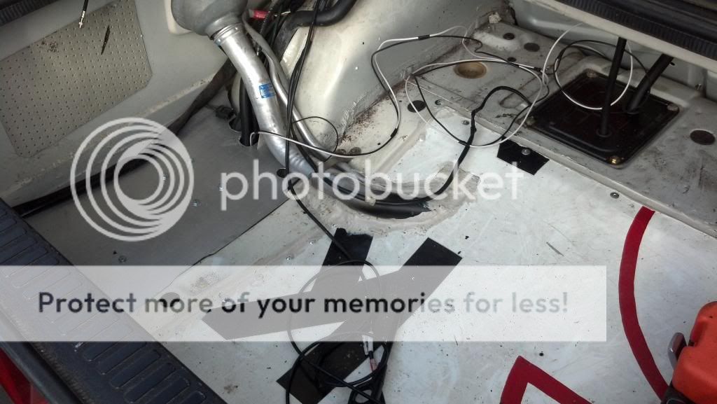

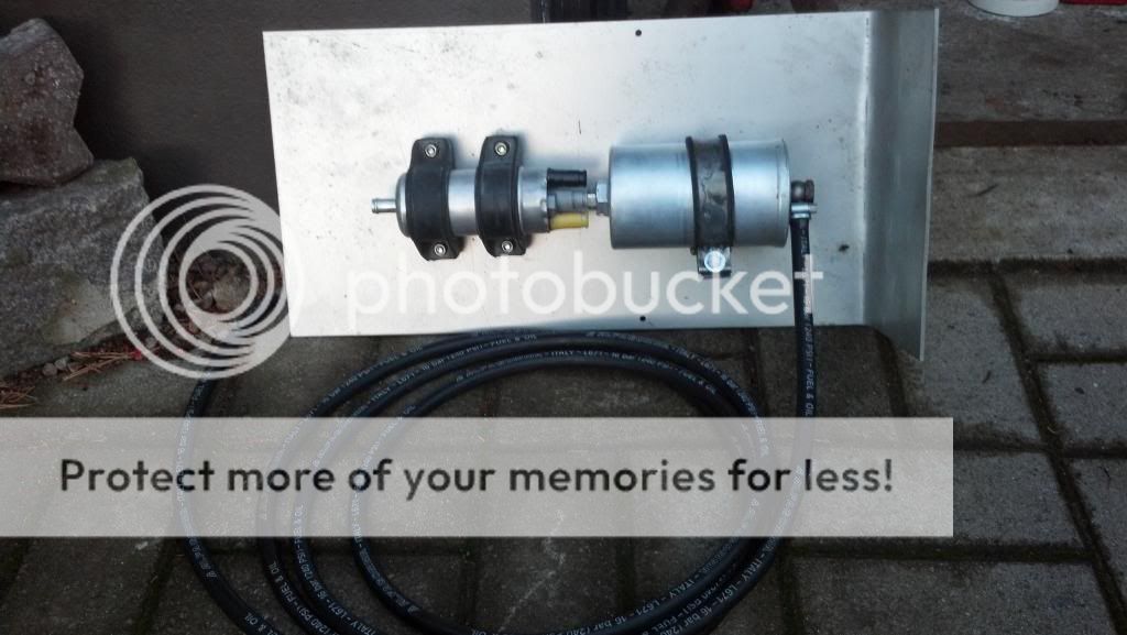

Bränslepumpen och filtret fick sig ett nytt hem i skuffen tongue
http://i1323.photobucket.com/albums/u588/Joel_Swan/2012-09-19_18-55-42_506.jpg
http://i1323.photobucket.com/albums/u588/Joel_Swan/2012-10-01_16-16-30_434.jpg

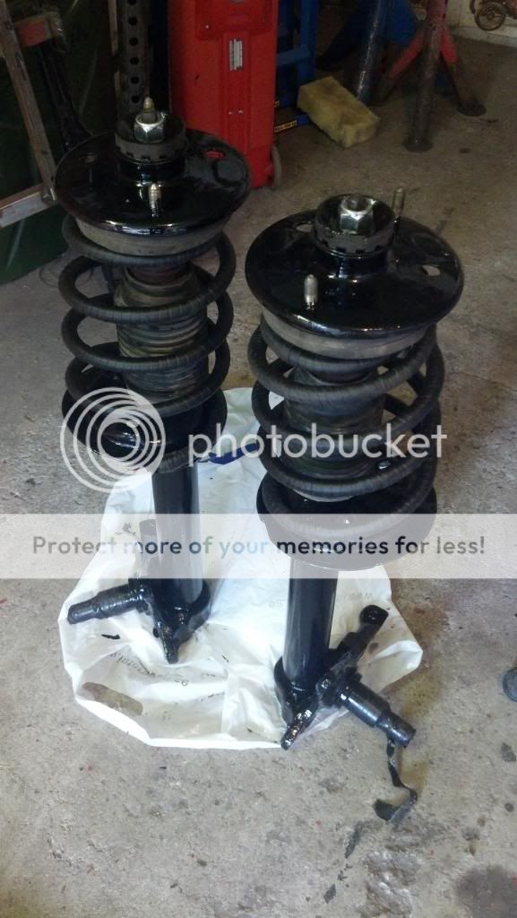

Och till sist så mitt lilla test för att inte fjädrarna ska rosta så har jag lindat dom med vulktejp så det är helt tätt och spricker inte får se hur det funkar tongue och så sitter det 240 dämpare i rören med distanser finns fler bilder på allt detta som gjorts om någon vill se! smile
http://i1323.photobucket.com/albums/u588/Joel_Swan/2012-09-16_17-00-41_838.jpg

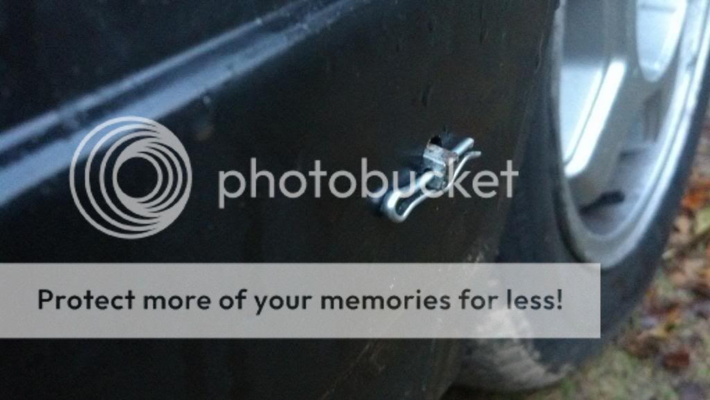

har tagit bort alu balken i kofångaren och fixat lite med fästen så lite bilder åt folket på det!
ursäkta för dåliga mobil bilder ska ladda kameran nästa gång hmm
hemmagjorda fästen cool :
http://i1323.photobucket.com/albums/u588/Joel_Swan/2012-11-19_00-21-52_201.jpg
Stelfrusen bil sad men 2 fästen fram och en på varje sida sitter bra iaf
http://i1323.photobucket.com/albums/u588/Joel_Swan/2012-11-19_15-48-14_555.jpg
och till sist en närbild på hur den sitter roll
http://i1323.photobucket.com/albums/u588/Joel_Swan/2012-11-19_15-48-48_781.jpg

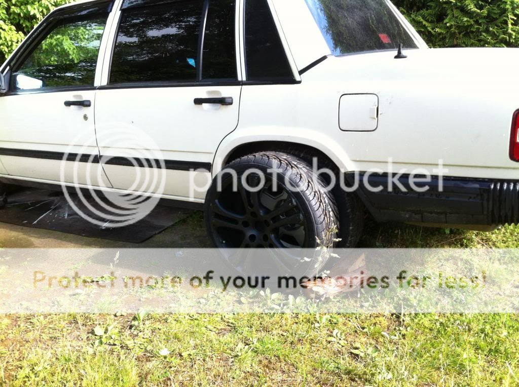

2 bonus bilder på fälgarna som ska på och lite instrumentpanel smile
http://i1323.photobucket.com/albums/u588/Joel_Swan/470123_408734179165321_1569532288_o.jpg
http://i1323.photobucket.com/albums/u588/Joel_Swan/220891_438228506215888_854020836_o.jpg

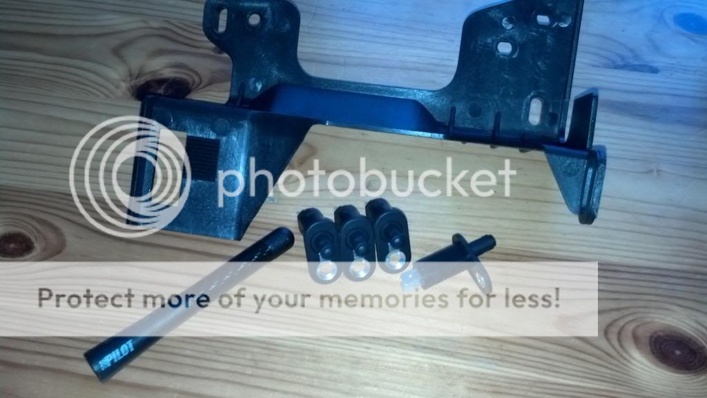

fick hem en beställning så jag kan sätta ihop fronten och lyssna på radio lol

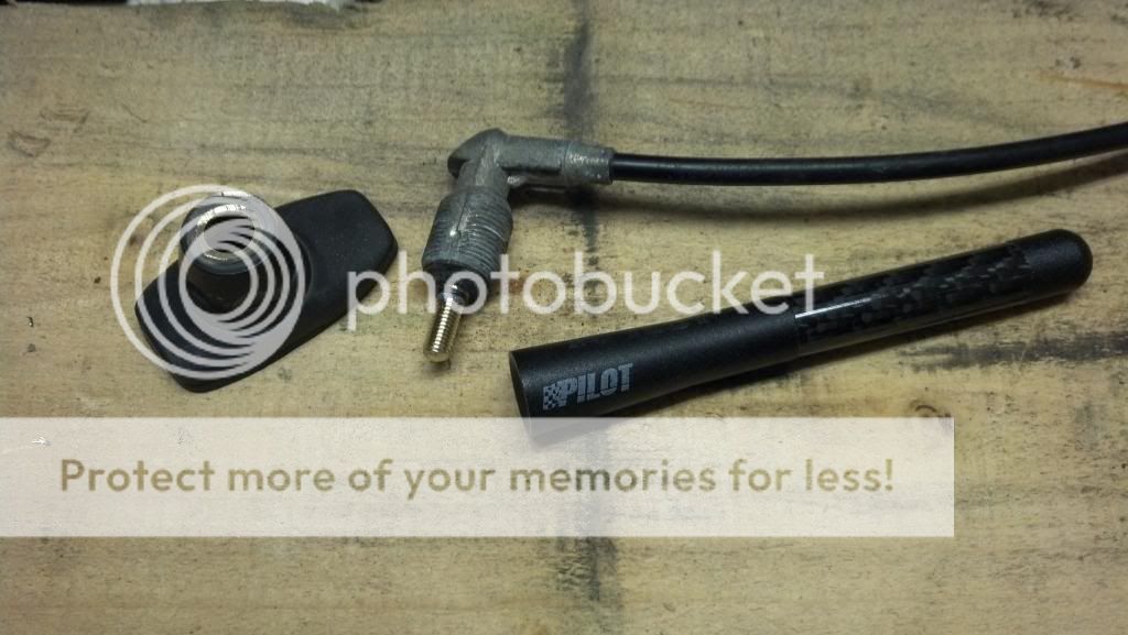

Grill fäste, antenn, dörr kontakter
http://i1323.photobucket.com/albums/u588/Joel_Swan/2012-11-20_08-56-48_56.jpg

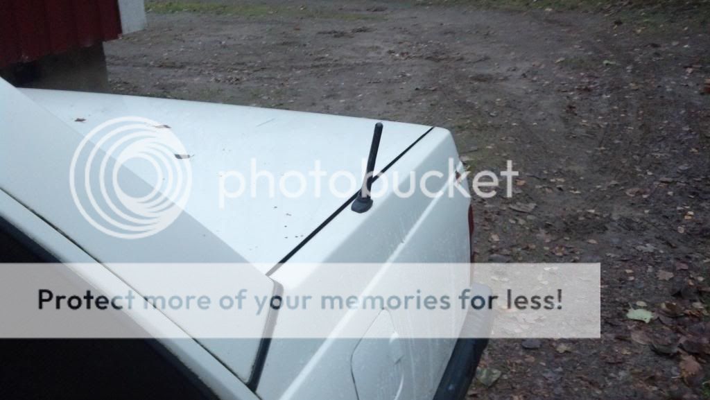

fick kapa och gänga antenn fästet då det satt en hel gjuten antenn innan
http://i1323.photobucket.com/albums/u588/Joel_Swan/2012-11-20_15-43-48_405.jpg
och det otroligt spännande resultatet tongue
http://i1323.photobucket.com/albums/u588/Joel_Swan/2012-11-20_15-49-16_423.jpg

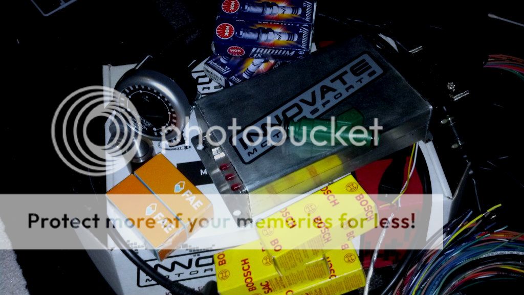

lite gottis till styrsystemet har man fått hem big_smile
http://i1323.photobucket.com/albums/u588/Joel_Swan/2012-11-21_21-23-08_33.jpg

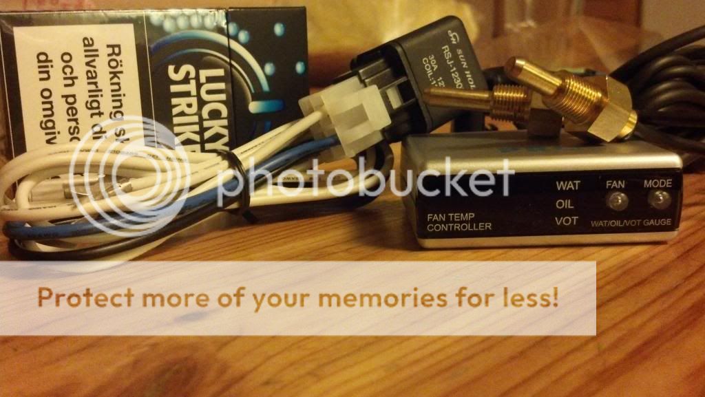

och en liten söt fläkt kontroller så jag kan ställa in exakt viken temperatur på oljan/vattnet som mishimoto fläkten ska gå igång på cool
http://i1323.photobucket.com/albums/u588/Joel_Swan/2012-10-17_21-51-41_468.jpg
det var allt för denna gången mvh! wink motor bygget kommer igång så fort TitoFF här på forumet får i gång sin t5:a så han kan fixa en 30 mils hemleverans på en b230 till mig roll

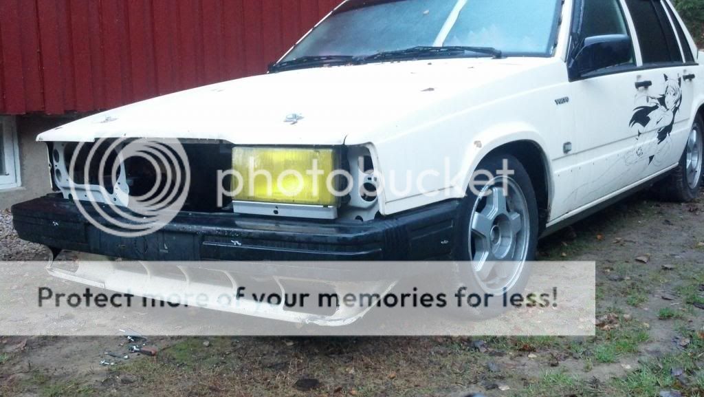

Växelspaken du har där. Är det bara en förlängning eller funkar den som snabbväxling? Föressten var köper man så man får det där gula du har på framlyserna?
Non stop driving - kör tills bränslet är slut.
78 Inlägg
25 november 2012
det är ett gammalt moppe styre i aluminium som passade perfekt där, den är förlängd under kulan så den funkar som snabbväxling annars hade man slått sig själv i ansiktet tongue
finns nog en del ställen som säljer strålkastar toning men just den jag har är en gul plast film som jag har köpt på biltema kostar ca 60kr smile

haha moppe styre. jag gillade hur det ser ut. men hur gör man så man får kortare växel lägen då? så kanske man skulle göra på den gamle bilen.
hittade det på biltema ja. gult blir rätt nice faktiskt. sen gula dimljus på det.

Ja det ser lite råare ut i fronten tongue
Jag har 40/40 sänkningsfjädrar sen har jag kapat 3varv bak och 4 varv fram och så har jag 240is fjäderben fram dom är ca 4,5cm kortare än 740 original smile
