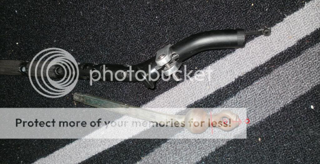

haha moppe styre. jag gillade hur det ser ut. men hur gör man så man får kortare växel lägen då? så kanske man skulle göra på den gamle bilen.

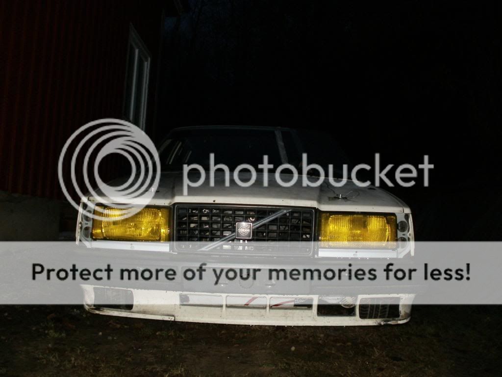

hittade det på biltema ja. gult blir rätt nice faktiskt. sen gula dimljus på det.
föressten hur är din sänking? fram bak?
Tackar :p om du plockar av växelspaken så ser du att det är en kula i mitten av "pinnen" spaken sen ett fäste längst ner som går till spakstället in i lådan mellan fästet och kulan ska du kapa sen svetsa dit en förlängning jag har 2,5cm förlängt vilket är helt okej smile kan fixa bilder annars om det önskas smile

http://i1323.photobucket.com/albums/u588/Joel_Swan/PB250002.jpg
denna är original hitta ingen bild på den förlängda men du kapar där strecket är sen förflyttar du fästet utåt och förlänger med ett rör/bult i samma diameter wink
förlänger man för mycket tar den i kardanen med 2,5cm brukar vara bra så är det ganska lätt att känna lägena med smile

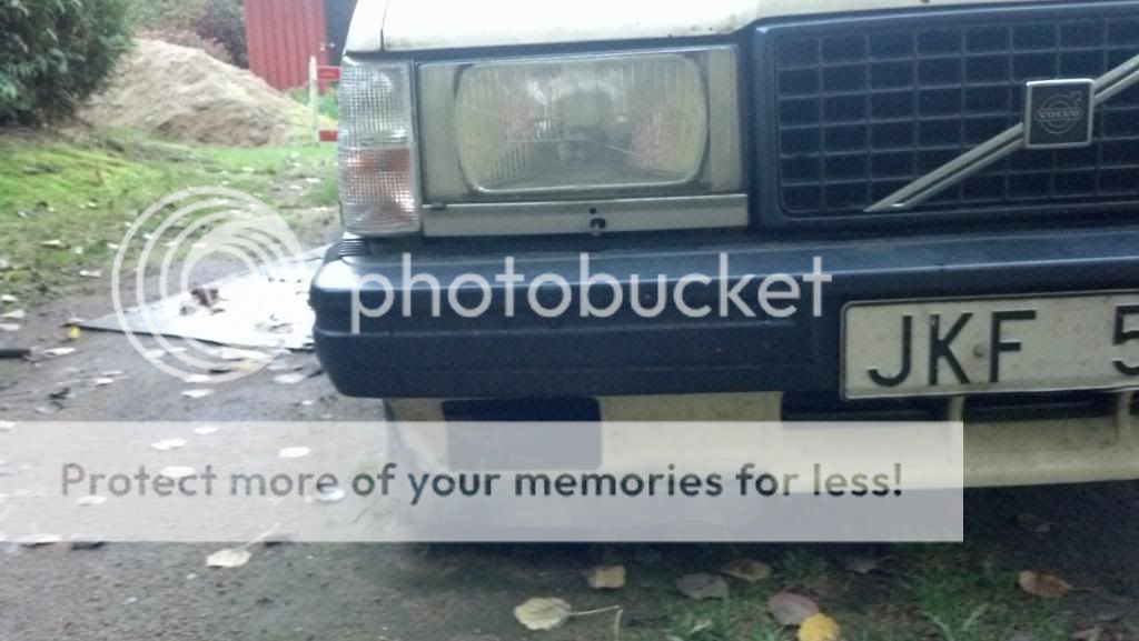

ja den är ca 5 cm lägre i framändan wink

Hmm någon som kan säga vilken årsmodell av 740 denna är till? ^^
http://i1323.photobucket.com/albums/u588/Joel_Swan/459184_382358598469546_879779131_o.jpg

har satt dit det mesta av fronten med tongue ska köpa hålborr med, hade tänkt att oljekylaren ska sitta bakom skärmen där skylten satt smile
http://i1323.photobucket.com/albums/u588/Joel_Swan/PB270011.jpg

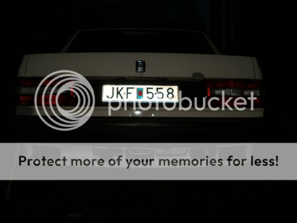

bakan kommer se ut såhär cool frågan är hur jag ska göra med utblåset ska det vara 2 fyrkantiga på varje sida genom extraljuse hålen eller ett fyrkantigt i mitten? tongue
http://i1323.photobucket.com/albums/u588/Joel_Swan/PB270015.jpg
hjälp mig!! ^^

: du ska ha utblåset i mitten ;D lol kommer se as fett ut !

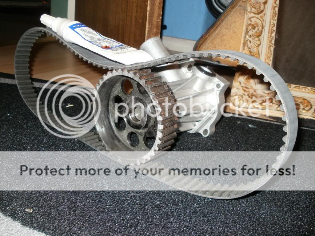

såg att du skulle ha någon special kamrems historia , har fått denna infon från en på forumet
Kammrem från en:
* Opel Combo D 1.6
1984-1989
* Opel Kadett E Diesel 1.6 D 1984-1984
* Opel Ascona C Diesel 1.6 D
1981-1988
kolla så att remmen är 24mm bred, rundkugg, 147 kuggad rem vilket dessa remmar ska vara
Spännrullen från en:
Golf 1 ( är som ett stort hjul i storlek med en colaburk ungefär )
men en kevlarem är det ju inte wink
78 Inlägg

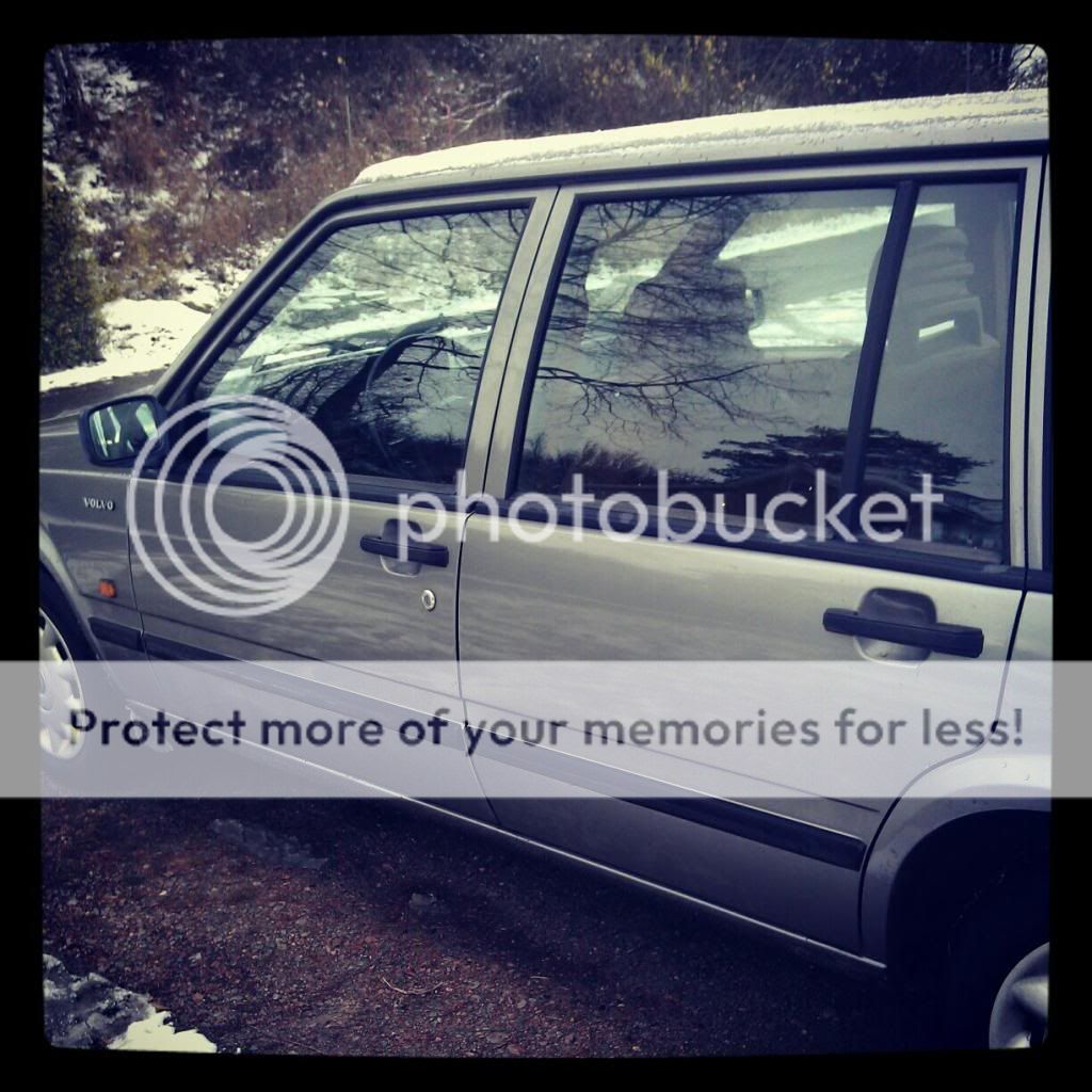

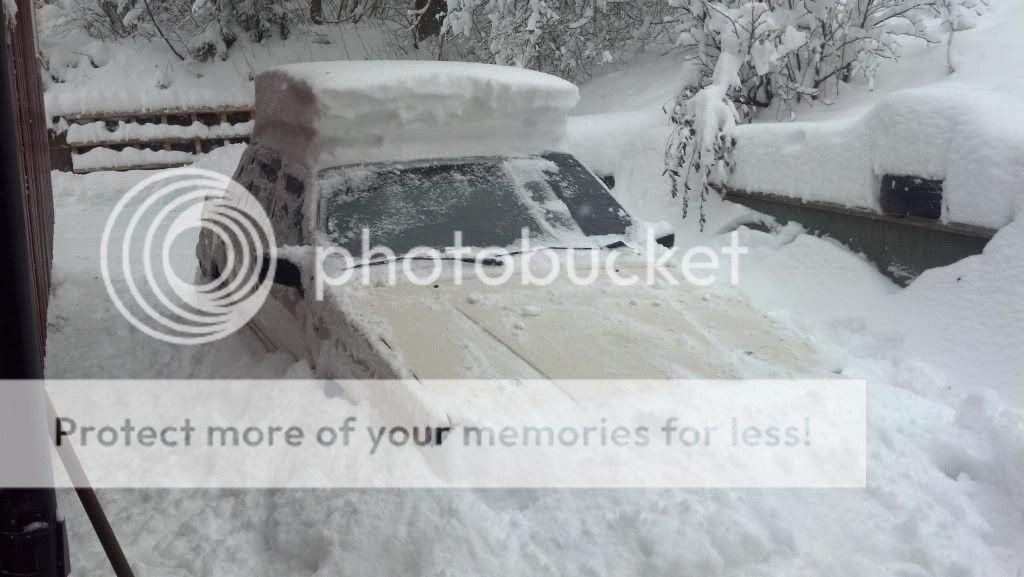

http://i1323.photobucket.com/albums/u588/Joel_Swan/468245_4744495504367_1239815892_o.jpg
Brukisen tongue
744 16v 89
oxblod läder inredning
ac paket med nya köldmediet
oljekyld automat låda
el hissar
el uppvärmda el backspeglar
el bakruta
ABS
Original högtalarpaket med högtalare i hatthyllan
mitt bälte bak
original solskydds gardin bakruta
original ytter temp mätare
extraljuse
original dimljuse fram
å ja det bästa: den är gubba körd cool
skaffade takbox till den vita med wink
