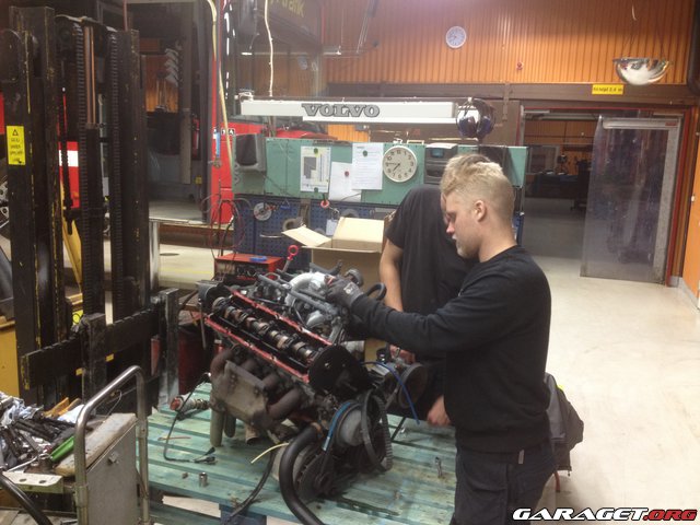

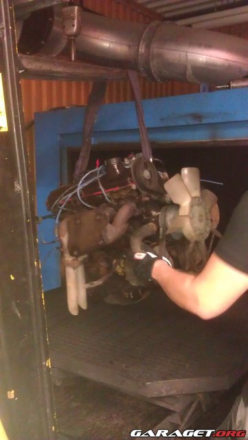

Började med att riva ur motorn ur donatorbilen, skicka in allt i maskintvätten, dumt att stå och grisa med skitiga saker när man inte behöver.
https://www1.garaget.org/gallery/images/187/186764/186764-3480e4470ef89fbecdb3e24d3ddaef03.jpg

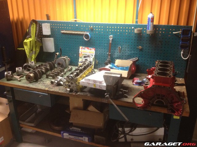

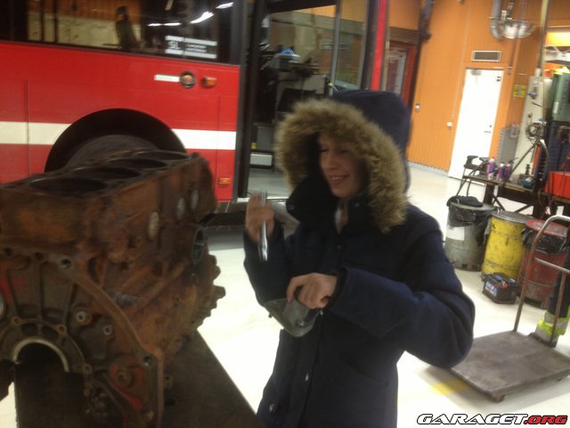

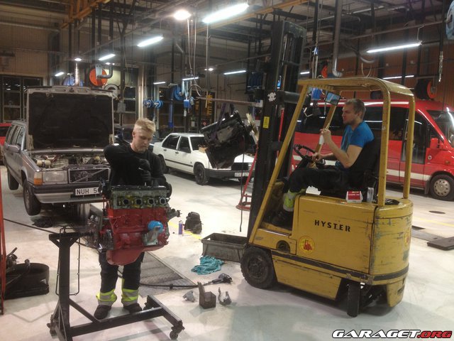

Sen när allt var rent var det bara riva isär allt, kasera det som inte behövdes, sätta polarns tjej i arbete.
https://www1.garaget.org/gallery/images/187/186764/186764-8fc821d531c6d98274a33af8a4ffe46e.jpg
https://www1.garaget.org/gallery/images/187/186764/186764-0ab894d187012616427cfab7fac8b757.jpg

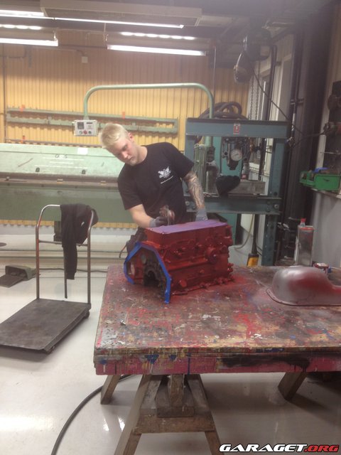

När allt var demonterat fick blocket smaka lite färg, de nya sakerna packades upp.
https://www1.garaget.org/gallery/images/187/186764/186764-eb4d509b7aa5ecad5cca5051ed68f829.jpg
https://www1.garaget.org/gallery/images/187/186764/186764-d491f37f8b614e55739bdf7f35667925.jpg

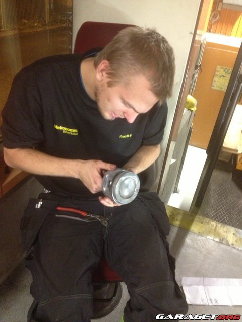

Polarn fick slänga om lite kolvringar.
https://www1.garaget.org/gallery/images/187/186764/186764-21c5a239fcd5ba75cdf69da8eb4eea57.jpg

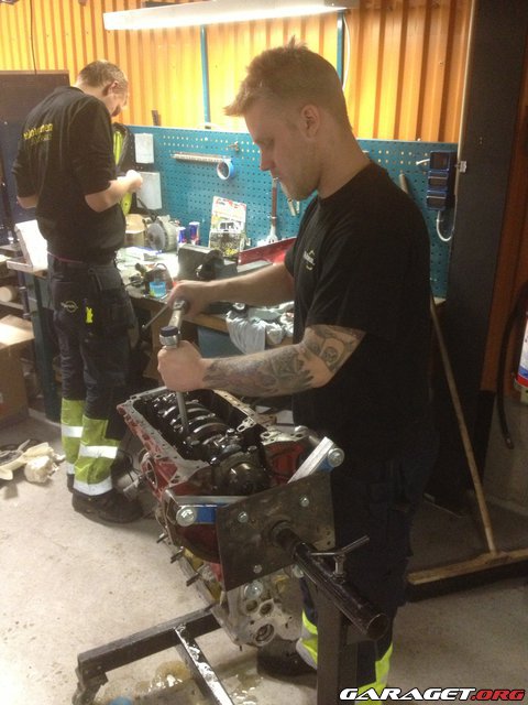

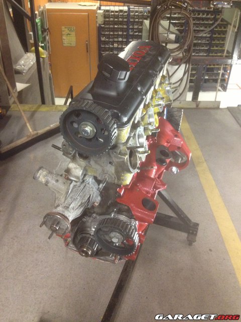

När blocket fått sig lite färg, kolvar var klara, allt rengjort och klart, lager byttes, vev slängdes i, kolvar och stakar monterades, toppen åkte till och med på innan stakarna momentdrogs.
https://www1.garaget.org/gallery/images/187/186764/186764-70cf3877eaea57e5f5a3967dae33a9ed.jpg
https://www1.garaget.org/gallery/images/187/186764/186764-e7307ea74176db4828021970f1a8b0e1.jpg
Det "viktigaste" ihopsatt, div kringutrustning monterades sen var det dags att smyga ner snurran i årets kast och slängpulka.

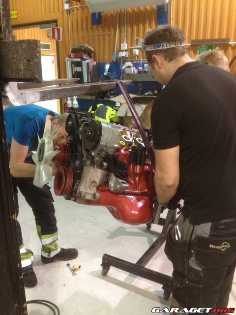

Mer kringliggande krimskrams skruvas över

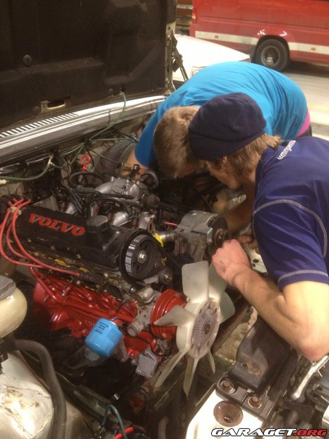

https://www1.garaget.org/gallery/images/187/186764/186764-05d2abd82c23651d6b18b8bccfdae981.jpg

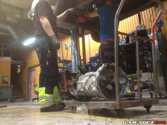

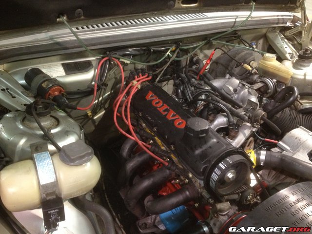

Sådär, då är motorn på plats, lite ytterligare småsaker runtom sen är det lite drivlina som ska monteras och sedan provstart
https://www1.garaget.org/gallery/images/187/186764/186764-0224a14a635adaa9f47f9e4bfd14ec48.jpg
https://www1.garaget.org/gallery/images/187/186764/186764-7f4e34c72e282b143cf861ffc8066286.jpg
https://www1.garaget.org/gallery/images/187/186764/186764-5718041439794c704491de17d3493702.jpg
Motorn startade utan problem, ska försöka fixa lite med tändning, även få dit en btr samt agadiffning, först ska bilen förbi den lokala bilprovningen för att släcka de 2:or jag hade sen tidigare besiktning.
