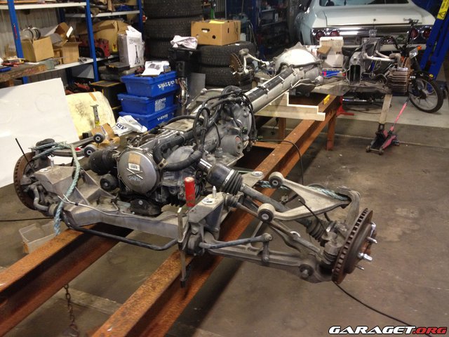

Började med fixering av hjulvinklar bak. Som tur är finns det c5 i vårt garage som jag mäter på.
[img]https://www1.garaget.org/gallery/images/119/118730/118730-5f1b6cffa7349c9efb7b5c96a04c6390.jpg[/img]
[img]https://www1.garaget.org/gallery/images/119/118730/118730-8bdd4a312410d9e0116990edb955dd70.jpg[/img]

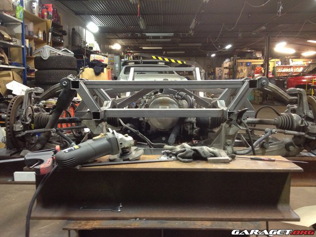

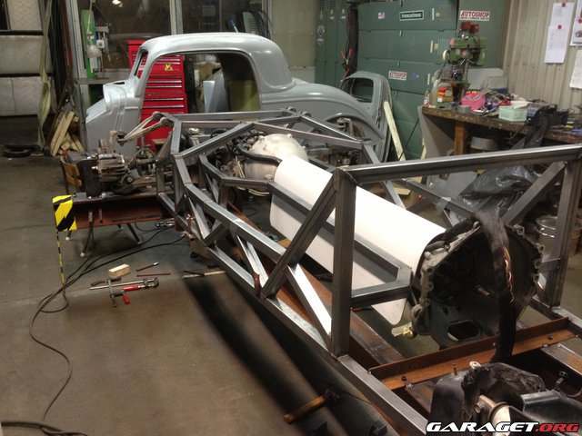

Och nu har jag börjat på ramen. Har ännu bara byggt fram till torpeden då jag vill ha bakvagnen helt svetsad innan.
Och nu är det klart i stora drag. Ville helst ha ner den på hjul innan månaden är slut, men måste ha motorn och fälgar innan dess. Motorn för att jag ska veta hur jag kan bygga uprights/fäste för övre bärarmar i kombo med stag från torpeden. Men kommer så smått att bygga fram och fästa framvagnsvaggan och fixera spindlarna i camber/caster så jag har ett utgångsläge. Samma förfarande som där bak.

Hm... Plasten som ligger i spänn över tuben ska agera form till tunneln. Jag har hela orginalgolvet, men kan bara använda småbitar av det.

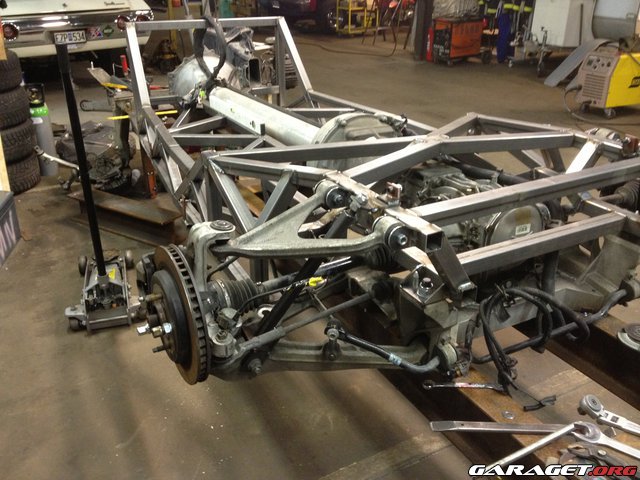

Tack för hjälpen! Lossade ramen från jiggen i framkant nyss för att känna lite på vridstyvheten. Mycket styv redan trots att bara en del är helsvetsat. Har dratt dit mer rör förvisso inne i ramen under golvet. Kan ladda upp nån mer bild när ja kommer hem från garaget. Bygger vantskruvar bak nu för att fixera bakvagnen. Ska börja mäta in framvagn i morgon. Trodde jag skulle hinna mer i dag.
Tanken är att denna rodden ska bli mer färdig än den gamla T-23:an som står på gården. Den sover hårt kan jag tala om.....

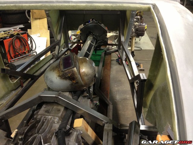

Så. Nu är dom flesta rör på plats fram till torpeden. Har plockat balkarna under bakhjulen så mätning kan börja i morgon. Siktar på rullande chassi innan jul. Första sfro bes kommer nog inte bli förrän i februari. Ska till mexico nån månad åxa efter jul.... Eller kortar jag ner det till 3 veckor.
Men får väl lägga på ett kol nu.

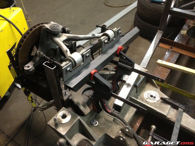

Nyss hemkommen från garaget. Detta var eb bra dag! Oj va nöjd med mej själv nu.
Framvagnen har legat som ett åskmoln i fjärran, ett riktigt orosmoment. Men har i dag hittat lösning på problemet med infästningspunkterna för övre bärarmarna.
Gjorde en fixtur som funkar kanon till båda sidorna. Eftersom spindeln är fixerad i camber på jiggen, så har fixturen bara till uppgift att hålla infärstningspunkterna i bilens längsled och höjd. Därför går det bra med bultarna på set viset. Här utgår jag från undre bärarm så det kvittar i nuläget hur vaggan ligger på jiggen.

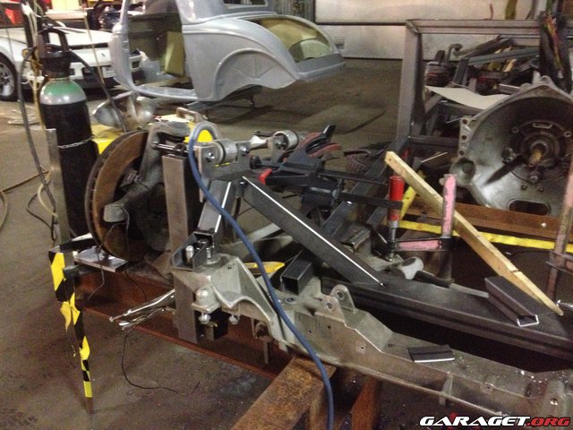

Kom även på hur jag ska lösa det infästning till ramen, vilket jag sett som ett mycket stort problem.
Det finns även lite saker på en corvette som inte finns på en -34... Som framvagga i aluminium som är svår att dölja. Men rörbiten som jag provisoriskt drog dit med snabbtving, linar upp precis med hornet med styrtappen. Så där kommer en rambalk att hamna. Sen döljer jag det fula hornet med ett liknande horn som 34:an har till stötfångarna. Som bara sticker fram precis så det döljer hornet. tror det kommer funka.
Kommer alltså att kunna bygga ihop framvagnen så den håller hjulen på plats och sen mäta in alla hjulen. Skitbra ju!
