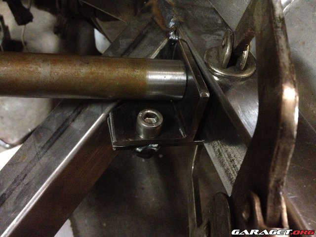

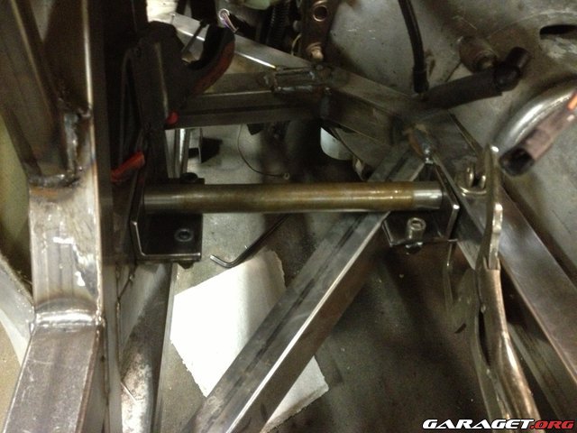

Lite detaljstudier på bromspedalinfästning. Kommer mer sen när jag har fattat hur det ska funka. Detta är "construction as we go ahead" så jag vet inte hur det kommer att se ut.
https://www1.garaget.org/gallery/images/119/118730/118730-a6c2548e1138ef2b6ad368da625600cf.jpg
https://www1.garaget.org/gallery/images/119/118730/118730-2a5c9bb863ef950e7eba96c7a104fa0e.jpg

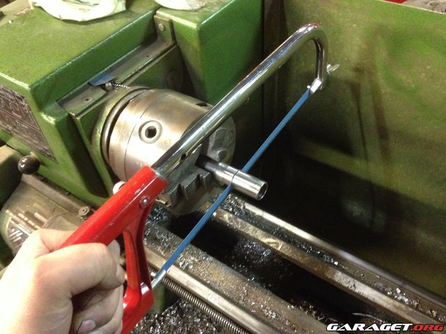

Har en liten hobbysvarv i garaget.

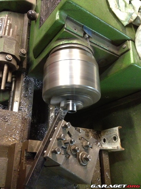

https://www1.garaget.org/gallery/images/119/118730/118730-66549eaf667561305f628163f2f0edae.jpg
hur funkar en svarv....?
https://www1.garaget.org/gallery/images/119/118730/118730-7c540f3cda7e7ba06b69fd6fbba2bf42.jpg
ÅÅÅH fan! Den kan snurra åxå! smilesmile
(jaja... jag vet, men det finns inte fler stålhållare till svarven. Antingen kör man så, eller sätter det uppochner och kör baklänges)

Jepp! Det blir så. Fick inte plats med servo vid torpeden.

Så här ser pedalen ut i mitt rodbygge.
http://www.garaget.org/mypage/gallery_i … age=833790
855 Inlägg
28 april 2013
#277
Mycket snyggt. Hade åxå velat ha en "riktig" bromspedal. Men kunde inte montera fästet så lågt som jag ville. Men kommer en bild sen på hur det är tänkt. Jag fotar Anders amazon.
okej , ja denna är gjord av en kompis , laserskuren efter en mall jag gjort på en lånad pedal.
855 Inlägg
28 april 2013
#279
Med riktig pedal menade jag en sån som du har med radie uppe så den bara löper genom ett litet hål i mattan. Men hur jag än försöker räkna på det kan jag inte klara dom 2 tum som cylindern kräver. Det kommer bli mer än en pedal innan det är klart. Det är jag övertygad om. Men kan ju fota en detaljerad beskrivning av hur det blir sen. Kanske lite sånt som folk gillar att kolla på.
