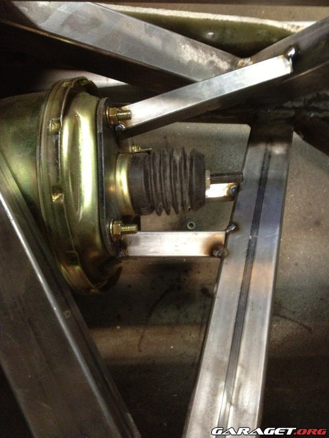

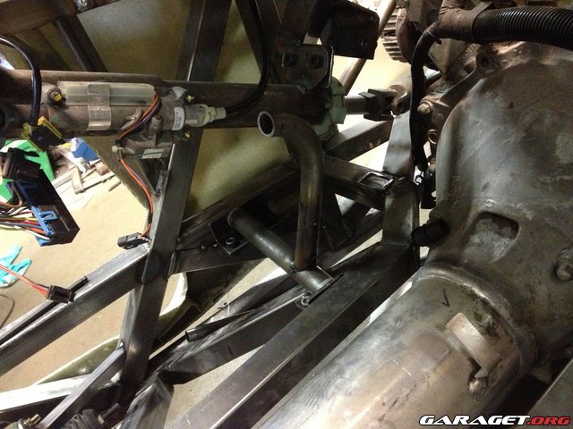

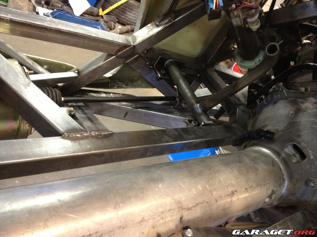

Så blev fästet för servot. Kommer helsvetsas senare när jag vet att det ska sitta kvar där...
https://www1.garaget.org/gallery/images/119/118730/118730-133fd80913a518b06461bd0c27c45aea.jpg
https://www1.garaget.org/gallery/images/119/118730/118730-04e33d75c06303865428b939983559bb.jpg

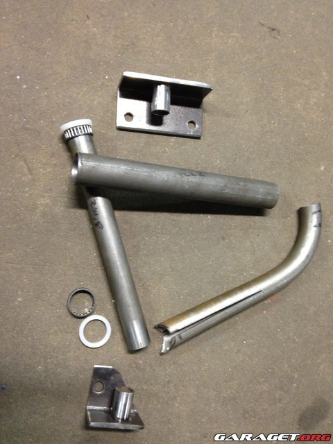

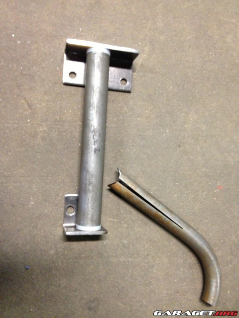

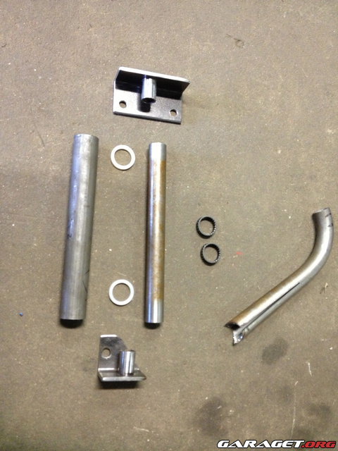

Lite bromspedaldelar.
https://www1.garaget.org/gallery/images/119/118730/118730-fe0654abf7c5d3df71a33432d3441d91.jpg
Här ser man att det är nållagrat.
https://www1.garaget.org/gallery/images/119/118730/118730-85d8b58196fe03bb0013e88efca71608.jpg
Ihopsatt
Jag slitsade upp pedalen för att få en större area att svetsa mot det större röret som är lagrat.
Men så tog gasen slut igen! Då la jag ner och körde och besiktigade pontiacen i stället.......

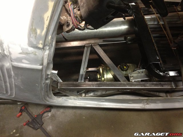

https://www1.garaget.org/gallery/images/119/118730/118730-e4895a44ea1222b7e757b9ff4a01d4c9.jpg
https://www1.garaget.org/gallery/images/119/118730/118730-fcef98a1f2ac659e1ffc7f01f2a49fbb.jpg
Lilländen hamnar i motsvarande ände av det lagrade röret då servot sitter längst ut till vänster sida
https://www1.garaget.org/gallery/images/119/118730/118730-46138e4f543057952db8c9c16427d0a6.jpg

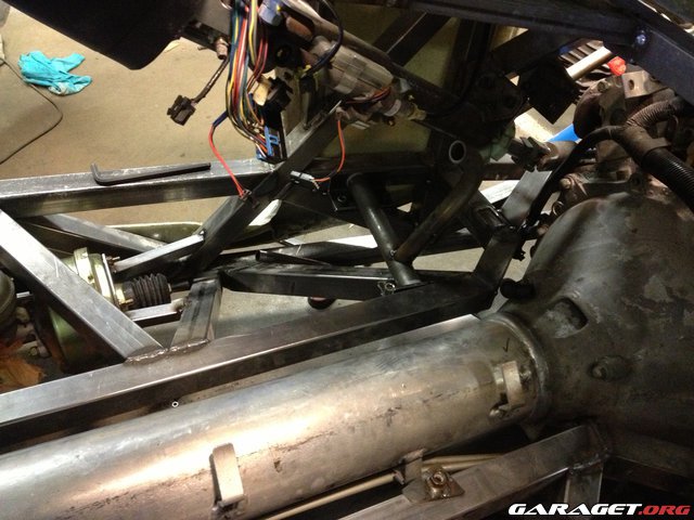

Jo gasen på C5 är fly by wire. Men måste bygga om pedalen lite även där. Den är lite lång så den tar i kardantuben i nuvarande utförande. Men inget är omöjligt.
Men va surt det känns att gasen tar slut när man är i färd med att konstruera nåt viktigt. Skit i det, jag tar med mej pedalen å får den tigad nånstans.

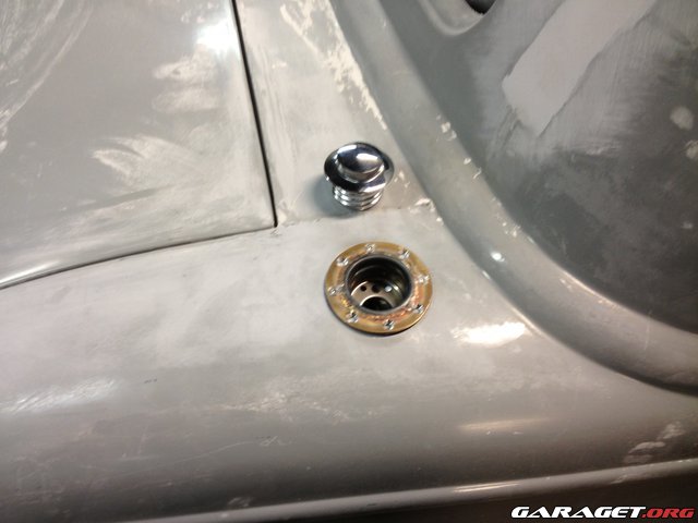

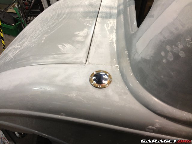

Däremot tanklock provisoriskt byggt och monterat. Ganska nöjd faktiskt. Ska bara betas och poleras

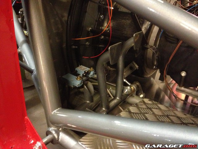

bromspedalkonstruktion klar, bara helsvetsning åxå.

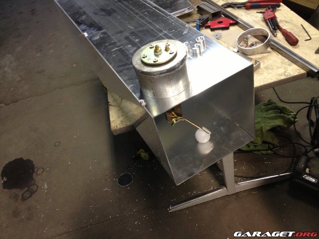

Tankmätarinfästning. Ska svetsa lite skott inne i tanken och svetsa på lite anslutningar.
https://www1.garaget.org/gallery/images/119/118730/118730-9f29100a68f1633fc8faab55faac480a.jpg

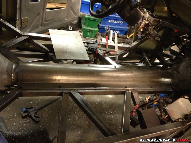

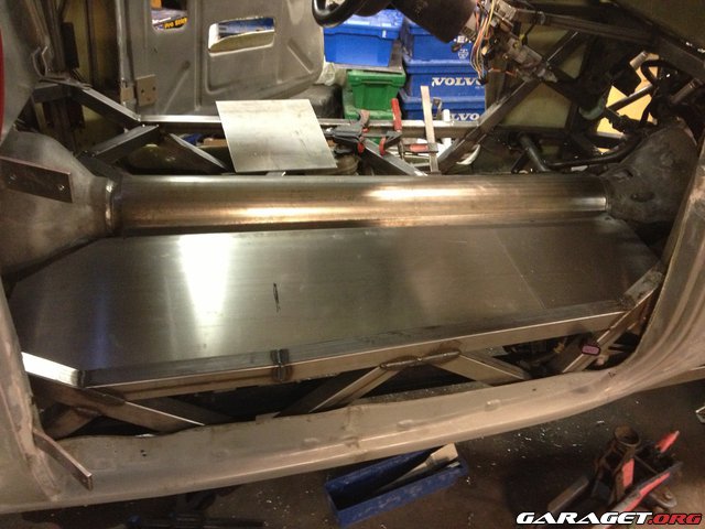

Lite redovisning av vad som skett i dag. Det är lite ryckigt med uppdateringar härifrån. Beror mycket på att jag jobbar borta och bara är hemma ibland. (garaget=hemma)

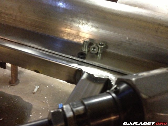

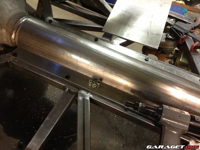

Har bockat till en 4mm kardantunnel. ASK Industri i Örkeljunga ska ha credit för detta. Har även ställt upp med nitmutterpistol.
Bultarna är ännu inte försänkta i aluplåten, men det kommer sen innan eloxering
https://www1.garaget.org/gallery/images/119/118730/118730-61aaad00654a73b76ae08c9544b269ae.jpg
https://www1.garaget.org/gallery/images/119/118730/118730-f63c962349775d4a9d07e81b170bddf0.jpg
https://www1.garaget.org/gallery/images/119/118730/118730-a63d96b611b2d60ad0ac254bd53d5bb3.jpg
Vem fan bygger golv i 4 mm aluminium???? HA HA För att det finns och för att det är kanon att fästa stolar i.
https://www1.garaget.org/gallery/images/119/118730/118730-8e45f68e5a1d713d70a1076a0fa2824a.jpg
Vad tror ni om att låta ramen utgöra tröskel och sätta aluplåt inne i ramen så konstruktionen syns? Lite fräckt detta ju!!!

Bara så att du vet om det. Att blanda vanlig plåt och aluminium kan ge krypströmmar mellan varandra och orsaka oxid och att alun försvinner och lite annat konstigt. Man bör ha isolerat i mellan dom olika materialen.

helt klart ska du låta ramen synas i dörröppningen , det skulle ge ett ännu rejsigare intryck om du står med öppen dörr på nån bilträff smile
Jo det vet jag. Det är alltid så. Men inte mycket att göra åt vid just skruvförband. Måste försöka eliminera det vad det går och blunda för resten.
Det är just i skruvförbanden som alu och kommer i kontakt med stål. Resten kommer vara isolerat.
Nitmuttrarna är galvade. Annars hade det varit dom som vatt mest utsatta för korrosion
Ja jag har sugit på den karamellen en tid nu och nog bestämt mej för att ska bli så. Fränt ju...
