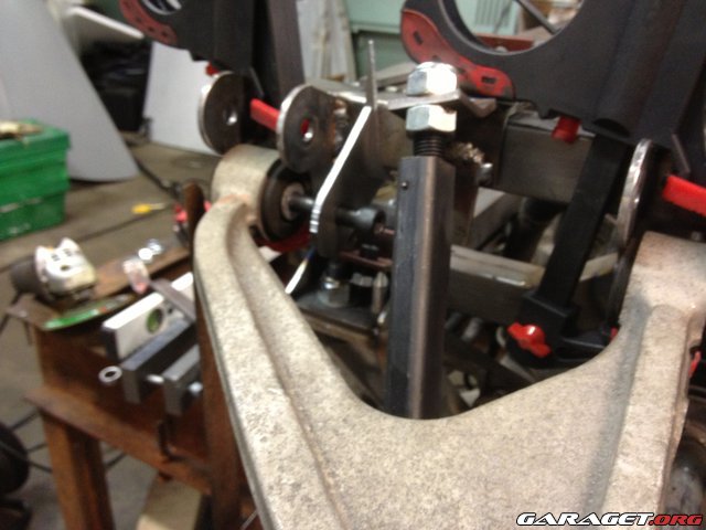

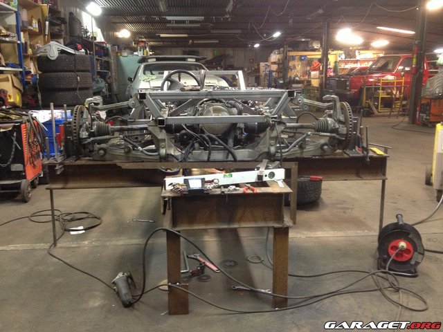

Första dundertabben upptäckt! Man kan se på nån bild att infästningarna till övre bärarmar bak sitter väldigt högt.
Jag har mätt som en idiot på corvetten som står här i garaget. Men upptäckte för ett tag sen att vänster bakspindel var krokig. Så när jag fick spindeln var jag bergsäker på att måtten var rätt och jag bara byggde ihop men måtten
var helt galet i höjd bevisligen

Ja ja! Humöret är uppe. Har råkat ut för värre saker utan att bryta ihop. Som att kuggstången ligger i karlskoga och ja behöver den igår.....
Men eftersom arbetet med framvagnen tog tvärnit pga det, så började jag med dom nya fästöronen i stället.
Närstudie av hur det kommer att bli. Då med ganska stora förstärkningsplåtar, plus integrerat stötdämparfäste mittemellan. men det kan jag inte göra förrän jag har mina coilovers. Räckte inte med orginal stötdämpare att titta på, då QA1 har en något annan approach vad gäller uppbyggnaden. Finns lite vinklar att ta hänsyn till där. Mer om det nästa år.

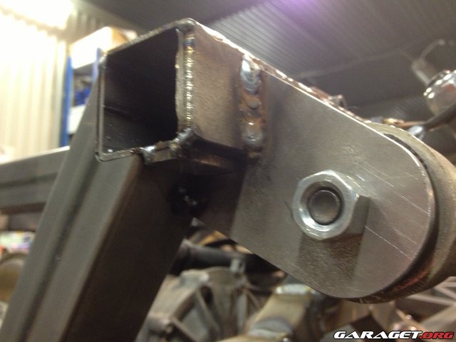

Så! Ser mer ut som bärarmar från en bil nu.
https://www1.garaget.org/gallery/images/119/118730/118730-1c27f58dd425f7f29af8c9c108fd72c8.jpg
Mycket starkare konstruktion nu med 4mm plåt bakom fästörat. Och även under som inte är färdigsvetsad ännu.

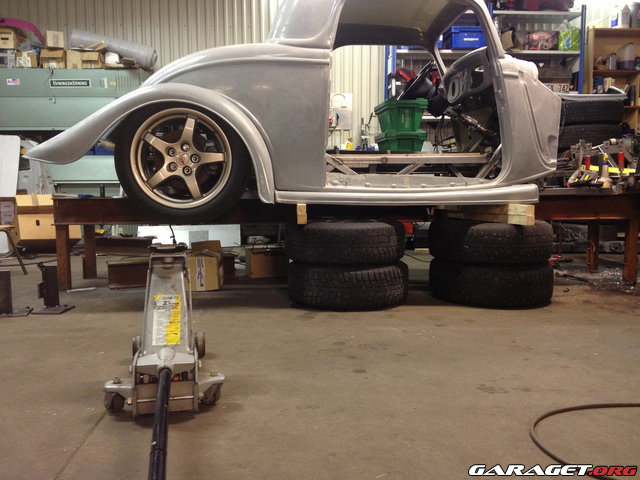

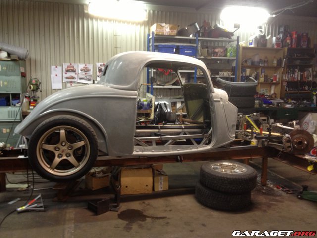

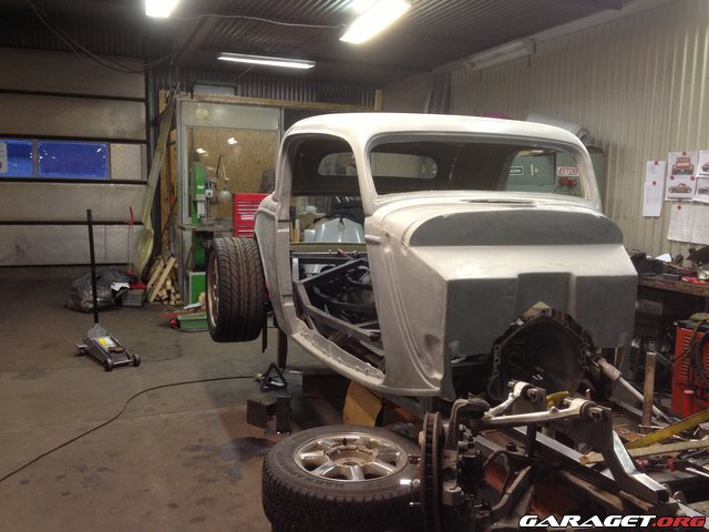

Oj oj! Det blir brett! Men ser ju fräckt ut. Fast kommer aldrig kunna få den så låg som förebilden. Så vidare jag inte kapar upp hjulhuset så jag kan sänka ner karossen mer. Får fundera lite på det. Blir custom skärmar då åxå i så fall eftersom jag måste ändra radien på hela hjulhuset. Men det är ju bara plast.......

Ser ju duktigt fett ut cool ! Men ska du inte flytta karossen ett par cm längre bak istället för att modda skärmarna?

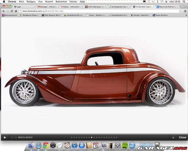

Ser inte att det skulle hjälpa. Däremot moddat hjulhus och 17" hjul i stället som denna
https://www1.garaget.org/gallery/images/119/118730/118730-2c5eae6a53d29e8dce2a8f179b9f6aeb.jpg
Man ser att hela radien är mindre och uppflyttad över axeln
The way to go!
Det KAN vara så arr 33:orna har mindre hjulhus än 34. Det vet jag inte. Factory 5 är ju en 33:a roadster

tycker inte du ska ha skärmar på den! borde vara helt öppen. även utan huv
855 Inlägg
30 november 2012
jo skulle jag velat, men inte med den framvagnen. Hade sett hemskt ut. Sen vill jag ha skärmar huv och huvsidor eftersom det är tänkt att användas till vardags. Då vill man inte putsa motor dagligen....
Men tanken är god!
Ser lite ut som karossen sitter långt fram på bilden. Men det ser inte så ut i verkligheten. Beror lite på var man står och tar bilden. Men jag har bara gått på pressningarna i innerskärmen, (som kom på 34, finns inte på 33:an) som ser ut som en kråkfot. Dom ska markera axelcentrum har jag hört. Men visst finns det toleranser på allt. Ögat måste ju avgöra i slutänden.

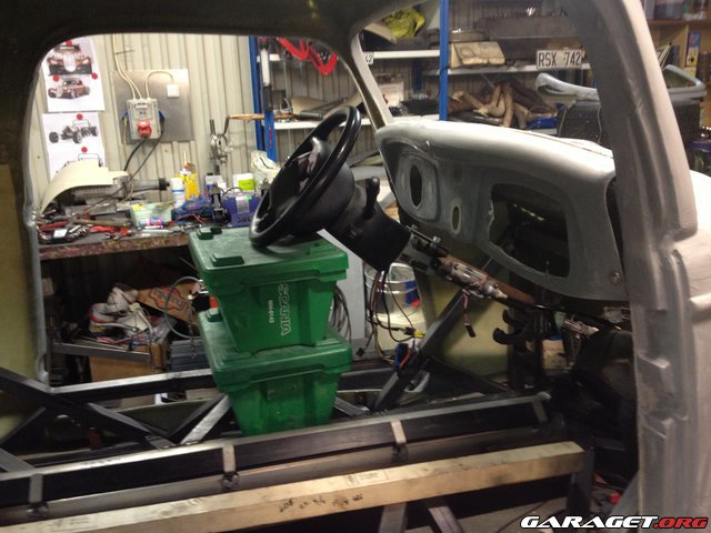

Kommer kanske inte se så vansinnigt hög ut. Men måste svetsa färdigt framvagn så jag får ner den på hjul. Men ganska mycket att ta hänsyn till ifall karossen måste flyttas.
https://www1.garaget.org/gallery/images/119/118730/118730-f0b46cefb94b581c60aee9f032aef316.jpg
Som tex placeringen av rattstång. Corvette tilt med elektrisk teleskop. Blir lätt att dölja den klumpen.... NOT!
