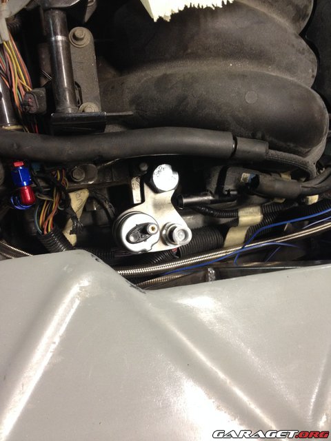

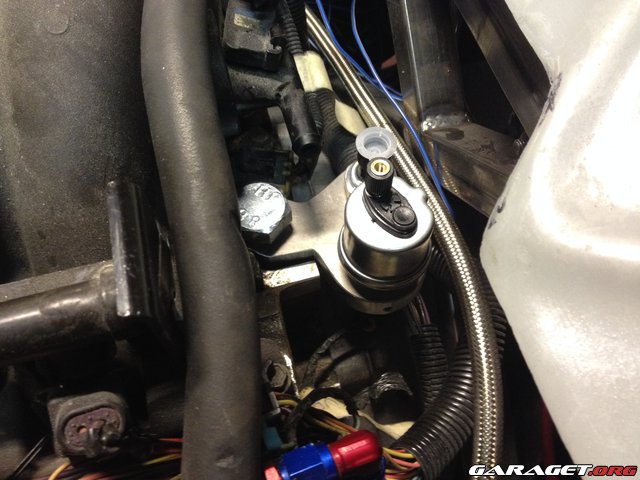

Extra oljetrycksgivare. Har ju analog mätare i bilen. Datorn gillar nog inte att man försöker sig på att koppla om från orginal. Det sitter ju chip och grejjer i den givaren....
Inte snyggt men tror det kommer funka. Och det går att demontera!
https://www1.garaget.org/gallery/images/119/118730/118730-d29dc967094b27b7ef02fefdf6826a49.jpg
https://www1.garaget.org/gallery/images/119/118730/118730-ba4bbe064b04ffb6d1166821a95fd79b.jpg

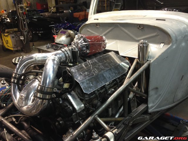

Maskerad LS motor. Kommer jobba lite på designen sen av motorkåporna. Bygger nya som det inte står corvette på. Jag kommer att bygga fästen på alukåporna för en luftburk till filtret.
Sen är kylet strax klart åxå.
https://www1.garaget.org/gallery/images/119/118730/118730-3d74a9ffdd00b01cbc3381e6c318d3d8.jpg
https://www1.garaget.org/gallery/images/119/118730/118730-7fc519f582803e20a2d6d2a1a0221029.jpg

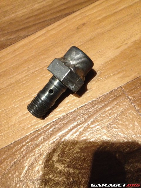

Började ju att visa lite detaljstudier... Den där alubiten med tryckgivare...
Jo den är kryssborrad och funkar som en banjokoppling. M20 bulten som syns på bilden fick en insex M16 skalle så det är lätt att mecka bort den. Svarvade ner till M16X1.5 (thats Why M20 bult) som orginalgivaren har.
Allt sånt här tar en massa tid bara för man inte bygger konventionellt. Men å andra sidan har det redan blivit byggt....
Hur ytbehandlar man sånt här? Låter man det läcka lite eller ska man galva??
https://www1.garaget.org/gallery/images/119/118730/118730-b455574b170c69d58198fffee49094ed.jpg

Skulle inte svart färg funka?
