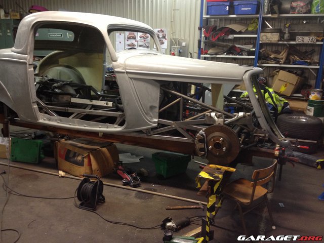

ja bredden är det värsta. Men längden är ok tycker jag. Nu är jag kanske lite van vid T23:an och där är INGEN plats! Men tvärstaget i bågen kommer jag att bocka ändarna på, så det kommer att följa kupen. Då blir det faktiskt lite plats där bakom. Men får se. Frun kommer kanske lägga beslag på bilen så jag får bygga en 34 pickis till mej sen i stället.
ja brorsan har haft en "duett-T23" så jag har provat på det där med minimalt benutrymme wink

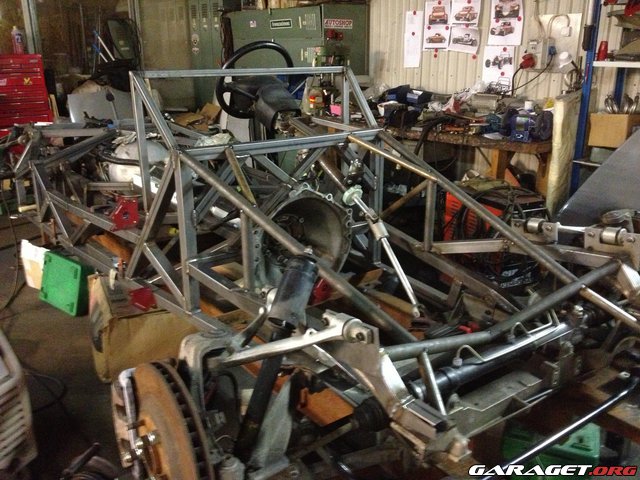

det mesta av grundkonstruktionen fram är löst. Bara en del smårör kvar som jag tar lite senare.
https://www1.garaget.org/gallery/images/119/118730/118730-846396462656d33af7f173dee505b0ff.jpg
https://www1.garaget.org/gallery/images/119/118730/118730-567ba91bfa6a98b8ddfdb4e3dfaff8d3.jpg
Man ser hur bred den blir i förhållande till den smala karossen. Nu gör vidvinkel det lite värre än i verkligheten, men brett blir det!
Blir att smeka ut linjerna ordentligt på skärmarna. Tur det är plast!!!!!!!!! :-)

19 december 2012
#71
Av ren nyfikenhet, finns det någon  orsak till varför du inte kortar original framvagns balken? Du måste väll använda dig av en annan kuggstång då men förutom det blir det väll ingen "ändring" och bilen blir smalare.

scaryeyes skrev:
Så! Ser mer ut som bärarmar från en bil nu.
http://www1.garaget.org/gallery/images/119/118730/118730-1c27f58dd425f7f29af8c9c108fd72c8.jpg
Bygget ser väldigt fint och genomtänkt ut..!
Jag funderar bara på en sak.. Kommer inte cambervinkeln ändras väldigt mkt när bilen fjädrar med dessa vinklar på bärarmar? Som jag har förstått det bör de sitta parallellt.
Ville inte rota i att korta bärarmar bak, så den fick bli orörd. Sen var den så bred och jag hade tanken på att behålla corvettens egenskaper, så därför behöll jag vaggan fram. Annars kunde jag skippat den och byggt egna fästen. Men tog en genväg.

Peter_Eriksson skrev:
Jo dom ändras. Corvetten har tillochmed bumpsteer orginal både fram och bak. På bana brukar man vilja ha bort alla såna vinklar.Vinkeln på övre länk fram gör antidive vid inbroms, att fronten inte niger. Undra länk bak är vinklad lika dant och gör antisquat vid acceleration, att baken inte sätter sig.
Eller kanske du menar vinkeln ut till kulbulten? Den är i centrum med bussningen i ridehight. Kulcentrum sitter ju uppe i spindeln
