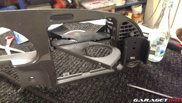

Mina CDT ES 5.25 har nu hittat hem så det var bara att börja karva i instrumentbrädan och passa in dem!

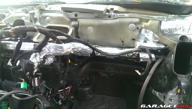

https://www1.garaget.org/gallery/images/74/73180/73180-0184c1fb39d0e48fcc756c548af196ee.jpg
Innan brädan skulle i bilen så gick jag på med lite dämpmatta på balken som frontsublådan sitter upphängd i. Blev lite skillnad, dock väldigt svårt att få det att bli helt tyst när man slår i balken, verkar vara lite klena grejer i 9-3an jämfört med i min 9-5a!

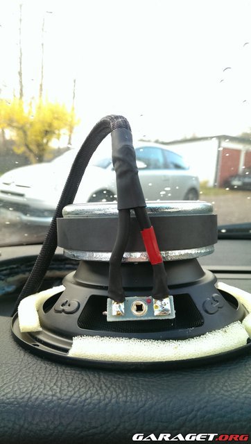

https://www1.garaget.org/gallery/images/74/73180/73180-25dae678655a1a0fadd0abd65567380a.jpg
Högtalarkablage ditlödt på ena högtalaren.

Såhär sitter högtalarna i brädan monterade. Små gängade bleck sitter fästa under baffeln med hjälp av lim och glasfiberspackel. Här syns slarvjobb med färg på baffeln(som inte syns dock med allt monterat), blir det för mycket gnäll så får jag ta och bättra på det någon dag wink

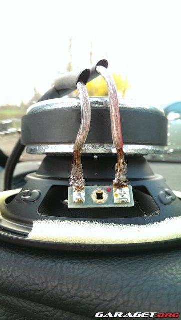

Kablage ditlödt.
