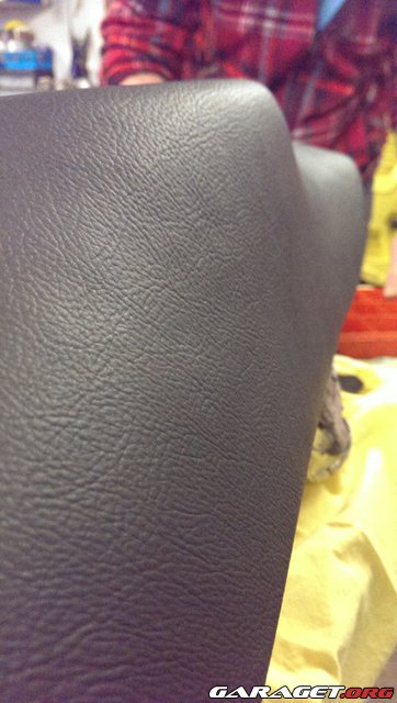

Tack du!
Klart man får fråga det smile Det är superstretch från topntrim, den är faktiskt ganska enkel att jobba med. Jag misslyckades första gången jag prövade, sen har det inte varit några problem. Givet lim till detta är fastbond30 som helst appliceras med spruta smile

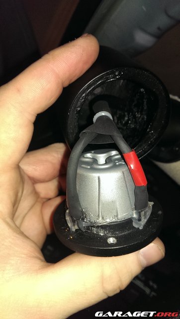

Kablage lödt på diskant.
https://www1.garaget.org/gallery/images/74/73180/73180-068e27594b090959acda0889d129e9eb.jpg
Krympslang, + märkning och högtalarmärkning i form av buntband. Stiften är förstärkta med lite smältlim då de verkade sitta väldigt klent fast i diskanten.

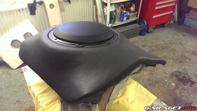

Frontsubben har jag också hunnit jobba vidare med. Sen senast så har den testats en del i bil och förstärkts lite till.
https://www1.garaget.org/gallery/images/74/73180/73180-a97f55644231b35b1f96805f4ff44689.jpg
Kontrollerar så det ryms vinyl.
https://www1.garaget.org/gallery/images/74/73180/73180-053f9db1e6079a82550830148c050c92.jpg
Basen sitter fast med m4a skruv och islagsmutter.
https://www1.garaget.org/gallery/images/74/73180/73180-2451b899053fbc4f9ba866a7e9ff7a66.jpg
Sen rev jag fram lite vinyl!
https://www1.garaget.org/gallery/images/74/73180/73180-931b0690c8787748eeb7e8063f3ec9fd.jpg
Vips så var den klädd! big_smile
