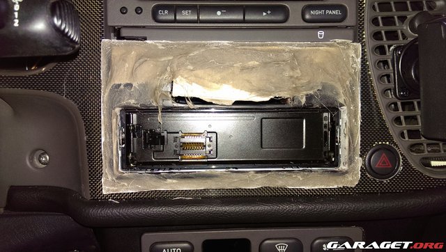

Jag har gjort en ny ram till HU+Rux i helgen!
https://www1.garaget.org/gallery/images/74/73180/73180-6134c18f33f2b347dd9c4bd82f9c54bb.jpg
Först tejpade jag upp där ramen ska vara, endast som skydd.
https://www1.garaget.org/gallery/images/74/73180/73180-3d5b78fc15287e7e5a795c55dc8e0919.jpg
Sen så tröck jag dit min gamla ram som för övrigt var ruskigt ful och dessutom fått sig lite skavanker.
https://www1.garaget.org/gallery/images/74/73180/73180-f3f70d2d246d18ee3d559cbd0bcab3d6.jpg
Kladd. Glasfiberspackel. Inte vackert. Tejpen borttagen.
https://www1.garaget.org/gallery/images/74/73180/73180-b7f6c44f12bef5bedc88412bcb64d3c3.jpg
Sen såg det ut såhär, innan jag insåg att kanterna blev alldeles för tunna om ruxen skulle rymmas, så det fick bli en annan lösning...
https://www1.garaget.org/gallery/images/74/73180/73180-d63bfdb8ac858a48d819729b7b772714.jpg
... Ja såhär blev det. Inte riktigt nöjd men den får duga tills vidare:)
https://www1.garaget.org/gallery/images/74/73180/73180-dc42aa656576db33a05eedf05fa529eb.jpg
Såhär ser det ut på plats, som sagt, inte perfektion, men bättre än innan, MYCKET bättre.
Spänningen är lite låg på bilden då jag tydligen hade glömt HUn med dess PSU aktiv i några dygn sen stod jag och poppade(104.5 host*) samtidigt när fotot togs smile

Då det kändes som att dörren på denna 3D coupe är gignatisk så satt vi igen samtliga hål i mellanplåten med en tanke att högtalaren skulle få andas mellan dörrpanel och mellanplåt, dessutom så styvade detta upp dörren ganska rejält.
https://www1.garaget.org/gallery/images/74/73180/73180-0f6a2c74964f1728077e88b8d81eec54.jpg
Som synes här så sitter det en kopp fram vid högtalarens position, denna togs sedan bort då högtalaren tenderade till att bli lite för kvävd istället. Fördelen med att sätta igen hålet i framkant på dörren är att större delen av ljudtrycket inte smiter in och rasslar runt bland allt vad fönstermekanism med mera heter, men tyvärr så fungerade inte just den lösningen något vidare smile
