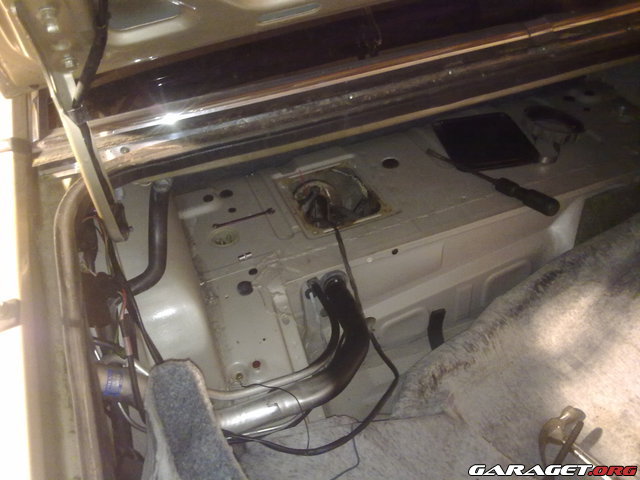

Jaa då vad skall man säga bilen startar inte, kylet läcker och lambdan är paj måste jag fortsätta:P.
Blir att ragga tag i en lambda eftersom en kabel är av. Får se om det funkar med en förpump ifrån en 944 turbo annars så får jag ta isär den andre 760 som jag har för att få pumpen ifrån den.
https://www1.garaget.org/gallery/images/21/20899/20899-4ae8f0fc96f562fb1d8a5ed8caae29dc.jpg
Lossade förvånandsvis lätt:P.

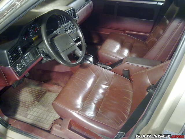

https://www1.garaget.org/gallery/images/21/20899/20899-a216182aaab90c1f437bd3b9da461bb3.jpg
Hela innredningen i nu då:).
Känns lite som denna bilen inte vill blir räddad ifrån skroten den motarbetar hela tiden:P men man får ta det lungt lite och ge mig på den imorgon kanske om jag orkar åka dit:P.
http://www1.garaget.org/gallery/images/21/20899/20899-4ae8f0fc96f562fb1d8a5ed8caae29dc.jpg
http://www1.garaget.org/gallery/images/21/20899/20899-a216182aaab90c1f437bd3b9da461bb3.jpg
Helt rätt i att ta det lugnt! blir kaos om man har brottom ju "/ finfin inredning jue ;D

Måste få tag på en lambda till den för den har gått sönder. Sen får jag hoppas att den startar:P
