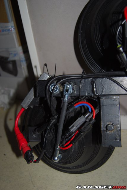

Ett hett tips till er med extraljus som exempelvis hänger ner och ni inte vill ha extrastag som dras fast i kofångaren till dessa, så kanske detta är en lösning?
https://www1.garaget.org/gallery/images/20/19631/19631-e440c563a1ecfabaa6b02fb080391adc.jpg
Enligt personalen på Olconstruction så funkar det i alla fall till en rallybil en i personalen där kör med, och funkar det till rallybilar så ska det väl funka annars också?
Som sagt..bara ett tips.

återkom med resultat när du testkört är du snäll smile

Kan göra det..har bara dragit mig lite för att gå ut och prova..

Man skulle ju ha nåt slags stag med stötdämpning. . smile
